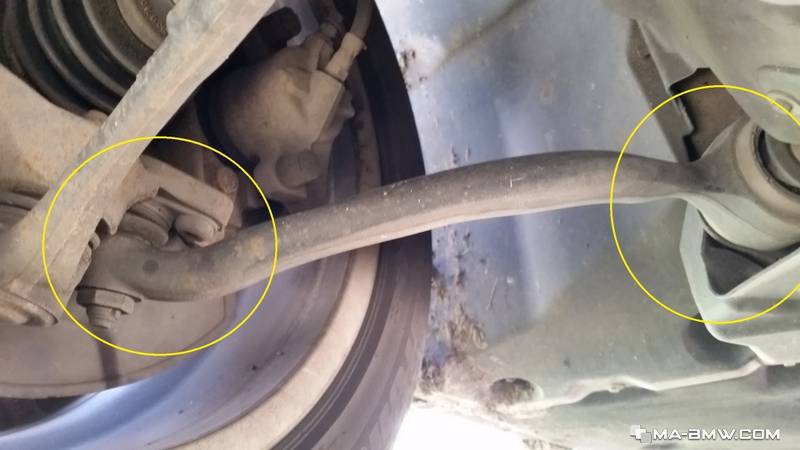

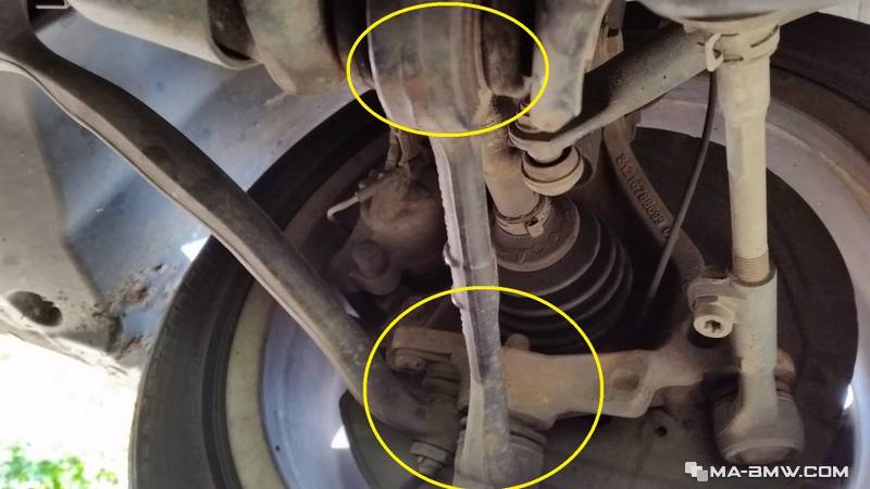

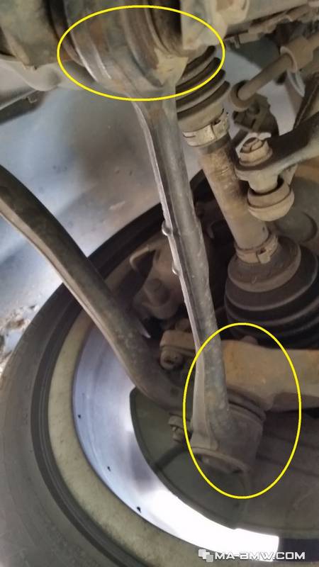

Donc d'abord les photos des pièces que je soupçonne pour passer ma commande de spares:
Vous en pensez quoi ?
