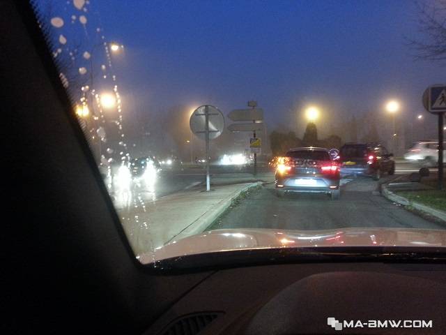

.Il pleut, je constate alors une trace gênant ma visibilité côté conducteur. Cette trace est sur toute la trajectoire du balais d'essuie glace. Large d'environ 5cm en plein centre. Il est environ 13h30.

Je joins des photos de mon problème afin de bien voir de quoi je parle

C'est fou que même en changeant balais, mécanisme, et pare brise, le problème ne soit pas résolu. Mauvaise implantation des fixations du mécanisme d'essuie glace ? Châssis hors tolérance entrainant une courbure anormale du pare brise ?
