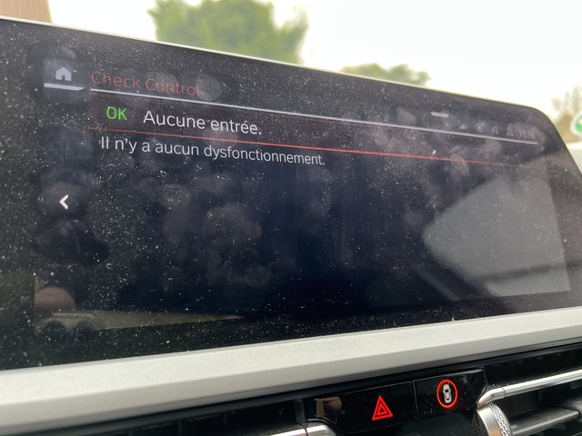

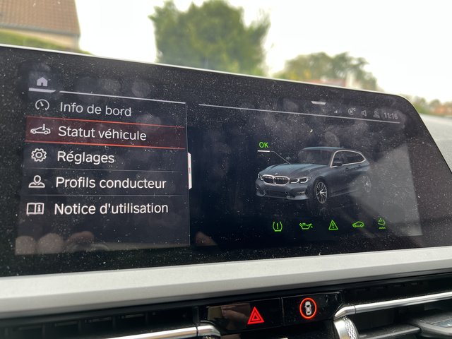

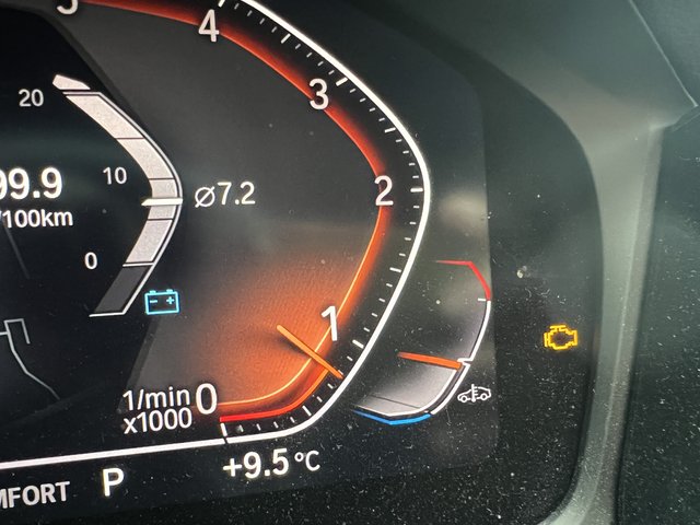

Hello à tous,
depuis ce matin j'ai un témoin moteur en jaune allumé au tableau de bord... Dans l'ordinateur, tout est dans le vert, tous les niveaux sont bons et la voiture roule tout à fait normalement... comment je peux savoir de quoi il s'agit? Comment l'enlever?
Merci pour vos avis!

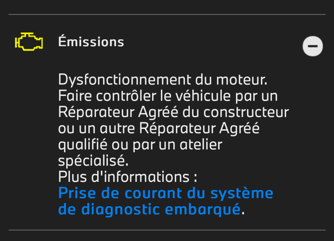

Merci pour ta réponse, ma voiture est effectivement une G21, 318d de 2021, 150cv, 114.000 km ....
D'après ce que je lis sur le net (Y COMPRIS LE SITE BMW) ce témoin s'allume lorsque la voiture constate une anomalie. Cette anomalie pourrait être :
1/ le bouchon de diesel mal fermé (ok, ça j'ai été voir, c'est pas ça :-) )
2/ Sonde O2 défectueuse, ou en cours d'être défectueuse
3/ Quelque chose au niveau des injecteurs, à vérifier
Donc, en gros, la voiture n'est pas en panne MAIS POURRAIT ETRE EN PANNE (toujours d'après le site de BMW)... si je lis bien, je dois aller en concession pour, préventivement parlant, changer des pièces dans la voiture .
Super, une sonde (je pense que ça doit être la sonde lambda? J'ai pas trouvé la ref de la sonde O2 dans le listing de pièces de la voiture) c'est 649 €. J'ose pas imaginer le prix des injecteurs....
Quant à l'AdBlue, je suis à 40% (depuis pas mal de temps, par ailleurs) il me demande de faire l'appoint dans 4000 km. Préventivement, je vais en acheter aujourd'hui.
Du coup, alors que ma voiture roule parfaitement, il me dit d'aller en concession pour éventuellement changer des pièces qui coûtent une fortune, Alors, soit elle a vraiment un problème et je devrais le voir sur l'ordinateur, soit elle n'a pas de souci et tu me laisses rouler tranquille...
Est-ce dangereux de continuer à rouler comme ça? Je suis d'avis d'attendre la vraie panne et changer les éléments que de changer des pièces pour une éventuelle panne qui pourrait arriver...
Qu'en pensez-vous?

Je suis passé chez mon garagiste pour y mettre la valise et il y avait deux codes d'erreur :
- Ventilateur électrique (mais il paraît que ce n'est pas grave)
- Sonde Nox défaillante.
Il m'a fait un reset mais m'a dit qu'on allait probablement se revoir :-)
Pendant deux jours il était éteint et hier, comme d'habitude dans les embouteillages des 4 bras (pour tous les malheureux qui connaissent) il s'est rallumé... La voiture roule strictement comme d'habitude (si j'avais pas regarde le TDB, j'aurais rien senti)
Du coup, là je vais passer à la caisse...
PS : mon mécano fait des bmw et Mercedes et il me dit que ces défauts moteurs se voient à la pelle... quelque fois c'est une sonde, quelques fois c'est les volets qui se trouvent au collecteur qui se grippent (ou quelque chose comme ça)...
Dans certains cas, un de ses clients a fait plus de 2000 km avec son voyant allumé sans aucun souci (autoroute et ville)...
Je vous tiendrais au courant de l'évolution de l'affaire :-)
