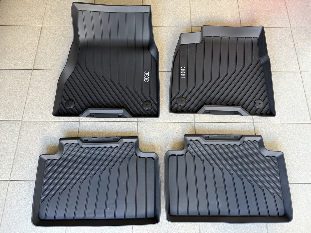

achat chez Audi de tapis caoutchouc . ils ont l’air quali.

Bonsoir, et au niveau tarif ça donne quoi ?
Messages : 15613
Re: Les nouvelles aventures de Gtrs57 en Audi SQ6
180e le tout, 90/90e

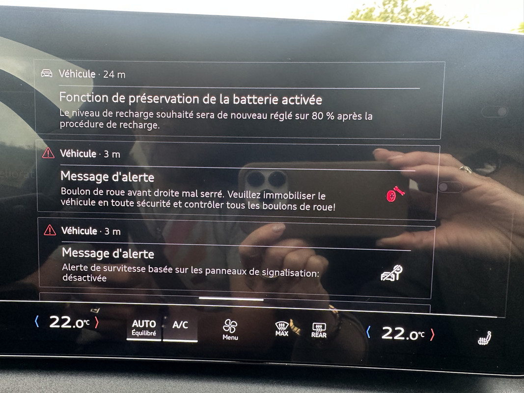

les aventures continuent direction strasbourg ce matin après 40 km d’autoroute, un message que je n’avais jamais eu « boulon de roue desserrée, immobilisation immédiate du véhicule. «  Je ne savais même pas qu’il y avait les capteurs dans les boulons.
Resultat on a appelé une dépanneuse qui nous a remorqué jusqu’à la station-service suivante, on a vérifié tous les boulons
évidemment aucun été desserré. :yeuxciel: Au final la technologie c’est sympa quand ça marche.
par contre question, comment fait-on pour supprimer le message qui reste affiché??
Sinonpour l’assistance Audi sur autoroute on peut pas faire appel à l’assistance, j’ai dû appeler le 112 et quand j’ai appelé Audi pour la prise en charge ils m’ont répondu, ce n’était pas pris en charge ce qui m’étonne un peu. :choque:

Pour l'histoire du boulon de roue deserré, il n'y a pas de capteur dans les boulons. C'est un algorithme qui utilise les informations d'autres systèmes (ESP, ABS, TPMS...) pour deviner un possible problème. Donc, ce n'est pas du 100%.
Je n'ai plus la réf., mais j'ai lu quelque part que cette alerte arrivait le plus souvent après une intervention (il peut s'agir de couples de serrage mal respectés, par ex.) sur les roues ou un choc (nid de poule...).
Les deux symptômes les plus faciles à détecter par le système étant des vibrations anormales (tu n'aurais pas perdu des plombs d'équilibrage ? - ça m'est arrivé une fois) ou une différence de circonférence (qui entraîne une différence de vitesses des roues entre elles).
Bref, vérifier que rien n'est voilé, tout est bien serré et équilibré, et que les pneus sont usés de la même manière est la meilleure solution en cas d'alerte.
