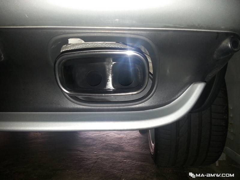

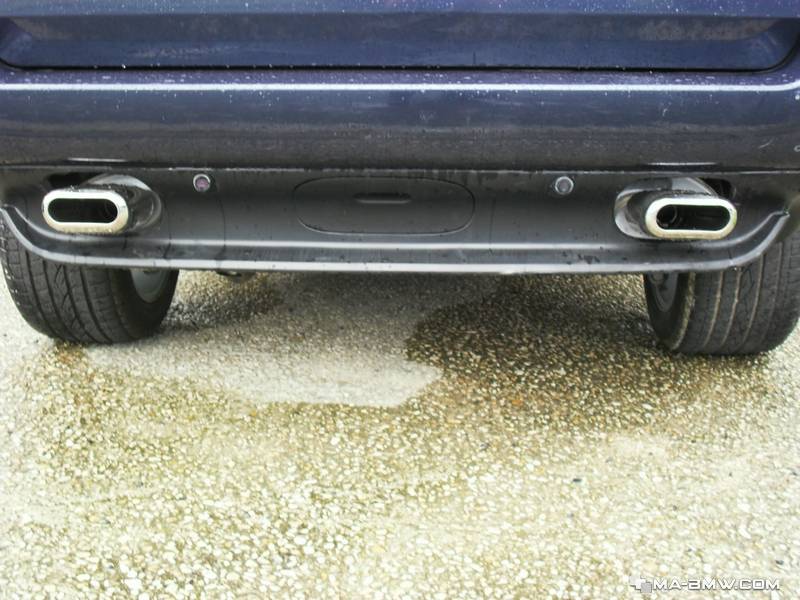

Voici la derniére photo des pots alignés :cheers:

Tu as mis les petits adaptateurs sur le parechoc ?

Bonsoir Sandra,tu parle des pare-chaleur :?: :?: & non,je ne trouve pas l'utilité;pour l'instant;d'en poser,je trouve que cela fait mieux sans :Rouge: aprés,c'est une question de goût...... :coucou:

En fait, les enjoliveurs qui viennent à la place des caches que tu as retiré pour passer les embouts ... :oops:

pour la finition c'est vrai que Sandra a raison les enjoliveurs ca fini bien
ca coute pas cher, mais par contre en recoupant proprement les origine ca dépanne bien ( scie sauteuse et finition cutter c'est nikel) et pas de souci avec la chaleur ca tien
