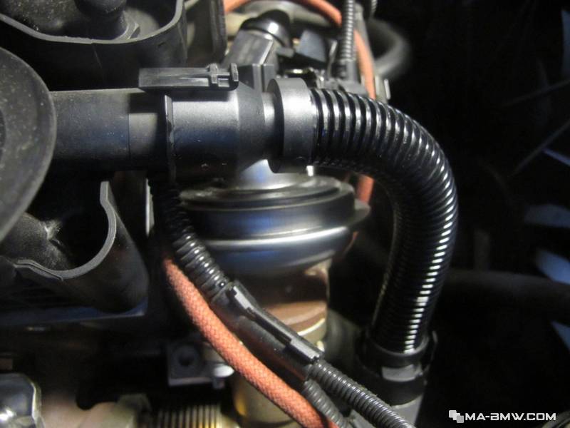

Diagnostique : ce sont les 2joints de la durit de reniflard qui sont détériorés, ils sont en genre de mousse et sont complètement déchirés, voir les photos :arrow:
Sur la 1ère image on situe la durit

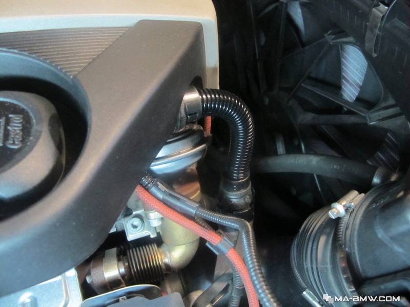

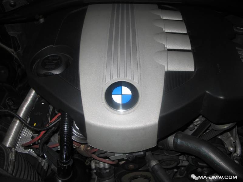

Sans le cache moteur :

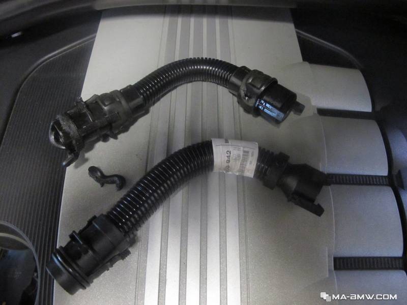

Ici on peut voir les 2 durits, en haut la vieille avec les joints "bouffés" et en bas la neuve. A noter que BM a fait des modifs on a maintenant des joints toriques à la place des joints "mousses" :

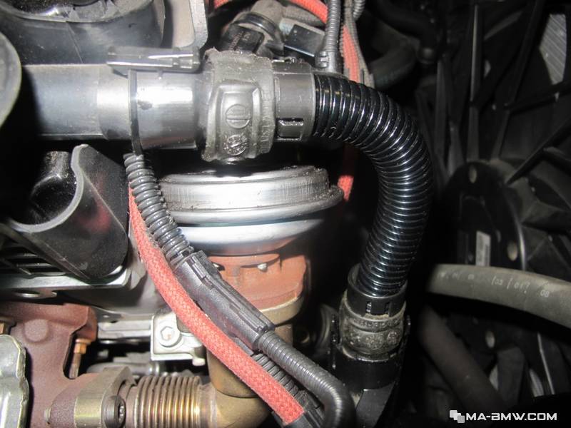

Voilà le montage avec la durit neuve :
Cache moteur remis en place, c'est comme neuf et ça sent plus l'huile!

Donc, je sentais une odeur d'huile dans l'habitacle depuis quelques temps. Mon cc n'avait pas de rdv avant 10 jours, j'ai donc décidé de prendre les choses en main...
En fait, comme vous pouvez le voir sur les photos ce sont les joints de la durit de reniflard qui éatient "cuits".
Les joints sont faits d'un genre de mousse et la nouvelle durit est équipée de joints toriques.
Voilà, ça ne sent plus l'huile!
