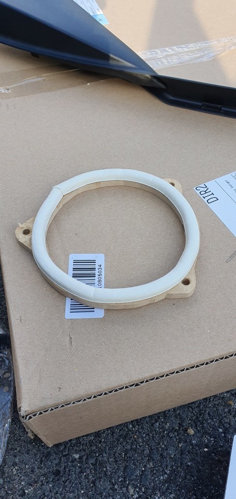

Bon, bah, j'ai fini de tout installer (en 1-2h), j'ai enfin un meilleur son :cheers:
Merci encore Isidore pour ce bon tuto et pour l'entretoise, j'y ai ajouté une bande de joint d'étanchéité et c'est parfait :D

Et en ajoutant comme ça un joint, tu n'as pas eu de souci de longueur de vis ?

Message par Kitchigo »
Une fois bien aplati aucun problème ;)
PS : J'avais essayer de mettre le joint sur les deux coté de l'entretoise, et là effectivement la vis n'était plus assez long :lol:
