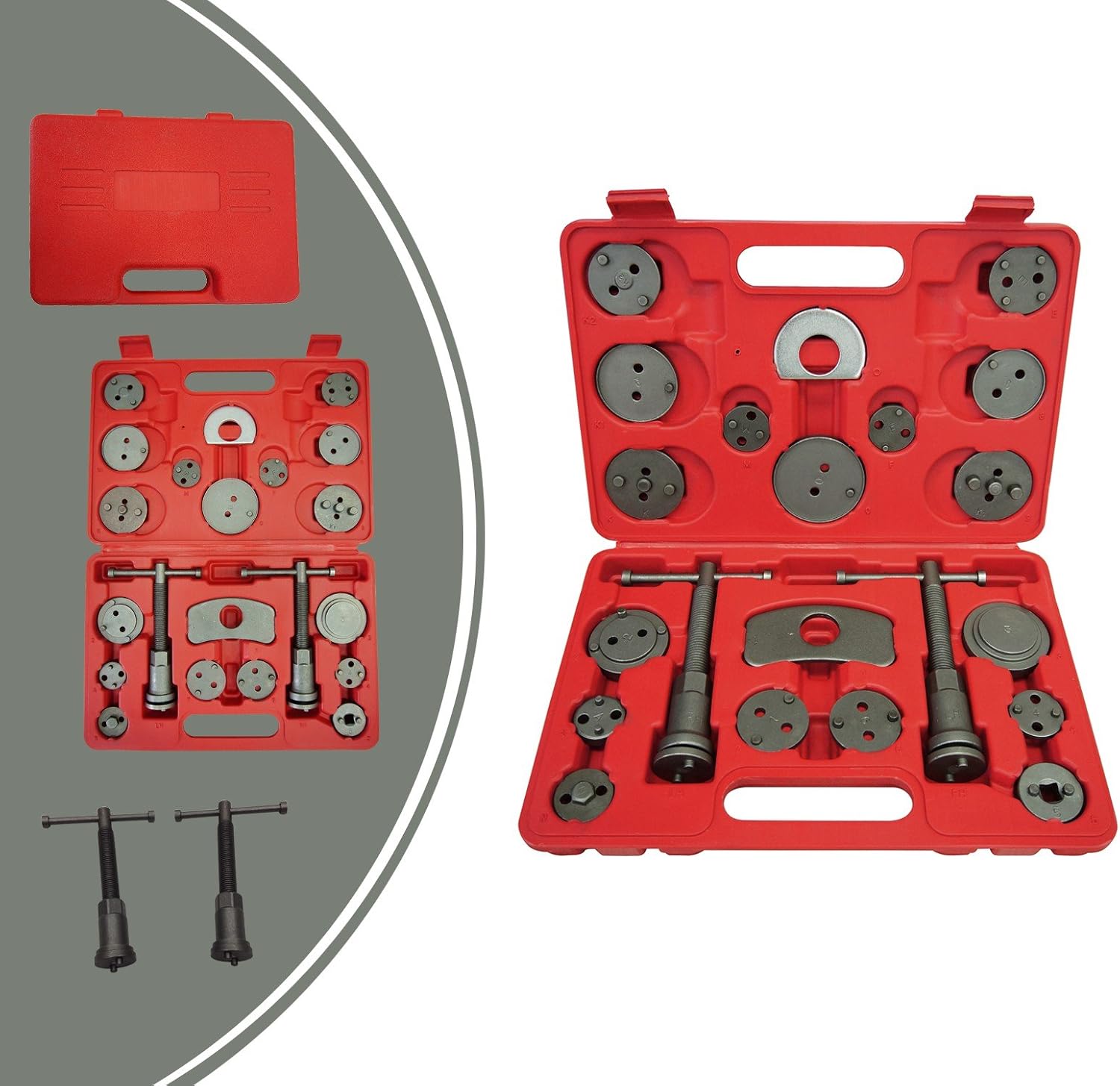

Bonjour, j'ai les plaquettes arrières à changer sur mon x3, j'ai lu tous les posts, tutos, je voulais savoir si il fallait passer chez un garagiste après le changement pour reboot le frein à main électrique ?

Pas besoin si tu ne touches pas au boitier électrique de freinage.
Il faut utiliser ce type d'outil: https://images-na.ssl-images-amazon.com ... L1500_.jpg et ne pas dévisser le frein electrique, et dans ce cas aucun souci.
PS: hésite pas à envoyer un PM si tu as des interrogations après lecture de ce topic par exemple : viewtopic.php?p=831499#p831499 , on voit bien sur les differentes photos les pièces à toucher et celle à ne pas toucher

Super merci de l'info je suis rassuré de ne pas avoir besoin d'y aller. C'est bon j'ai déjà le repousse piston.

Moi j’ai eu le malheur la première fois
d’essayer avec un repousse piston classique (serre join) et je ne comprenais pas pourquoi je n’arrivais pas à repousser le piston.
Après avoir enlevé le cerveau électrique du frein j’ai du me résigner à finir au garage... :Nul:
