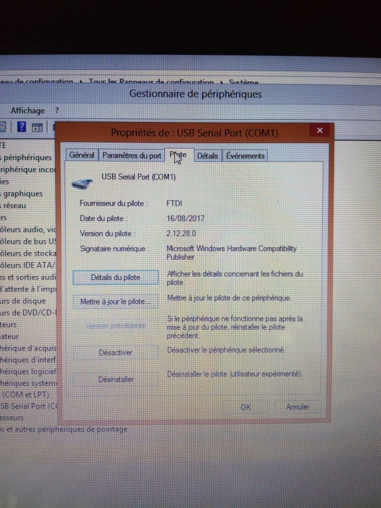

A priori tu as tout contrôlé au niveau du port.. comme j'avais fais quelques captures d'écran je te les postes…
des fois que cela pourrait résoudre ton problème.

une dernière capture..
maintenant il faudrait que je relance INPA si tu veux de l'aide car j'ai un peu oublié depuis que je me sers d'ISTA.

Au niveau du port de communication les paramètres sont bons.
COM1, Lattence 1ms, j’ai essayé avec 2ms, cela fonctionne aussi.
Les autres paramètres sont OK également.

Bonsoir,
J’ai repris l’installation de INPA.
Avec 3 fonctions actives F1, F2 et F10.
En farfouillant sur internet je me suis aperçu que les touches de fonctions sont configurables.
J’ai donc configuré en fonction de mes voitures.
Ensuite je me suis aperçu que je disposait d’un jeu de fichiers de scripts plus complets et plus récents que ceux résultants de l’installation de base.
Dont un script E53 qui contenait ma version de moteur (M57TU)
Après quelques essais j’ai réussi à comprendre ou je devais copier tel et tel fichiers tantôt dans INPA, tantôt dans EDIABAS.
Je suis retourné sur la voiture, lecture de la boite de vitesse OK, balayage de tous les modules de la voiture, beaucoup de « UNIT not Responding »
Enfin essais en basculant le switch du câble du coté opposé ou il était et là par miracle connexion avec tous les modules.
Dont le capteur d’angle de volant, avec menu pour le coder et menu pour le calibrer.
Je ne l’ai pas fait puisque cela a été fait en concession Lundi.
A priori maintenant je saurais faire et je pourrais potentiellement économiser au moins 135 euros.
J’ai toujours le sapin de noël au tableau de bord, je pense que n’échapperai pas à la réparation de la boite de transfert.
Enfin demain je tenterais tout de même de faire son diagnostique et d’effacer les erreurs sait-on jamais.
C’est tout de même compliqué, la liste des ECU lors de « l’indentification » ne porte pas le même nom que lors de la lecture des erreurs.
Exemple menu identification l’ECU s’appelle D_VGSG et dans la liste des erreurs de tout le véhicule ils s’appelle Variant quelque chose.
Mais je n’ai pas réussi ou trouver celui qui correspond à la boite de transfert.
Et quand on cherche sur Internet on ne trouve pas la réponse.
Christian
