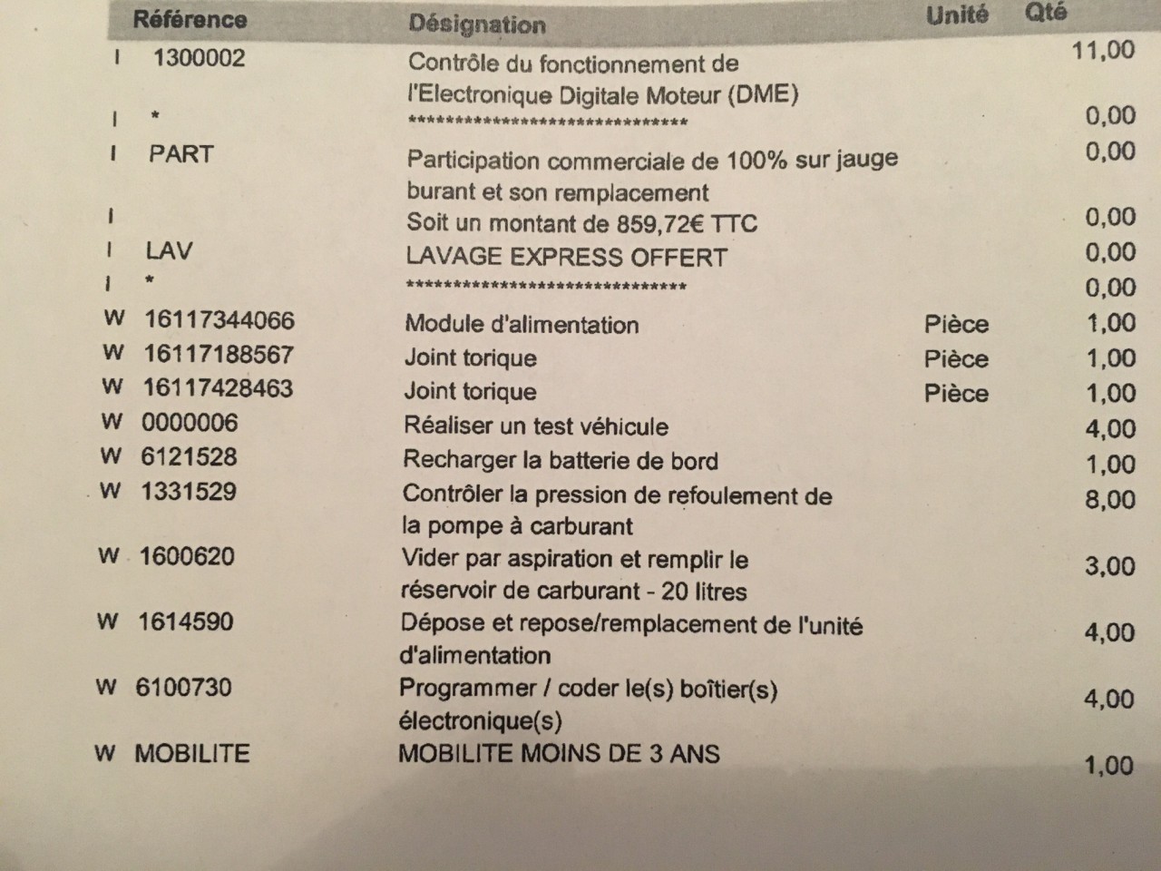

Je reviens vers vous afin de vous donner la fin de mon aventure...qui a duré 2 jours après la prise en charge...Mardi dépose de la voiture avec récupération le jeudi !
Résultat de la panne : jauge a carburant défectueuse...tout cela repéré grâce au test de l'Electronique Digitale Moteur
Donc remplacement du module d alimentation avec prise en charge a 100 % par la concession...car cela représentait un cout de facturation de 860 €...
Il faut reconnaître qu'ils ont été à la hauteur et efficaces...certes pour un véhicule de moins de 3 ans et 23 000 km...il faut savoir être à la hauteur d'une marque premium !
