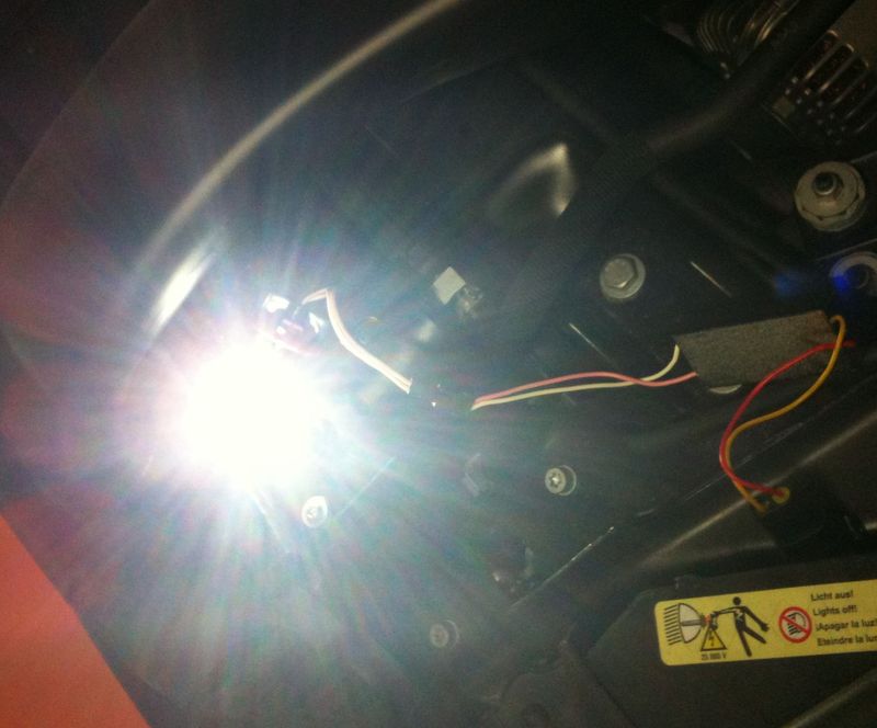

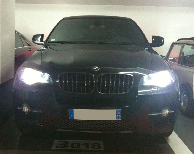

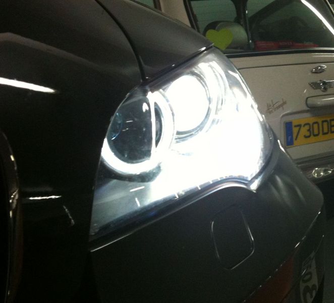

Aujourd'hui toute petite modif : remplacement des ampoules H8 des Angels Eyes par Led blanches :sunny:
Opération Plug Play, ajout support H8/2x led et d'une resistance pour éviter les erreurs de l'ODB (le led consomme peu et l'ODB pense que l'ampoule est grillée)
la lumière est vraiment blanche (entre 6000-7000k)
Avec les xénons :
On se demande pourquoi il n'y a pas des LED à l'origine et quelle connerie de devoir ajouter des résistances qui finalement bouffent de l'énergie pour rien.

L'effet blanc est vraiment saisissant !!! 8)
C'est simple à installer nicodep ? même pour un nul en bricolage comme moi ? :shock:
nicodep
Messages : 864
Voiture : X5 45e - G05
Re: Nicodep : présentation de mon X6 35d
Message par nicodep »
@ Krys76 : comme je le disais plug & play :bounce:
Tout est accessible sans rien démonter (pour une fois !)
Tu retire le capuchon, tourne et sort l'ancien H8 ... et tu reconnecte le led/transfo à la place ...
J'ai juste ajouté un scotch double face mousse pour coller le transo et éviter qu'il se balade !
Pour info acheté sur Ebay.de (60€ livré en négociant) ICI

Magnifique ton X6 nicodep,concernant le remplacement de tes ampoules H8, j'ai fait pareil pour mon X5, par contre j'ai remarqué que lorsque les phares étaient allumés, la radio captait moins bien.
As tu remarqué cela?
Étrange surtout si tu n'as fait que changer des ampoules par des LED
Messages : 12497
captain cook a écrit :
Elle peut générer des parasites, peut être ?
Si c'est juste une résistance non. En plus d'une résistance il peut y avoir aussi un "hacheur" dans le cylindre noir (il est gros pour une simple résistance) dans ce cas je veux bien croire qu'il soit la source de parasites...

Je vais faire le test avec la radio pour les parasites ... mais maintenant je comprends pourquoi avec les leds était livré un anti parasiteur !
d'ailleur impossible à monter sur nos voitures car entrées/sorties RCA

pour ma part, tout marche telephone, ipod, navigation à l'exception de la radio qui peut ne plus capter du tout comme marcher trés bien. Tout dépend aussi de la zone géographique où tu te situes. Je sais que le matin en allant travailler, quand je pars de chez moi cela marche trés bien et arrivé à un certain endroit, je n'ai plus aucune station qui marche. Solution: mettre les phares en position 0 au lieu de automatique.
J'ai remarqué aussi que lorsque tu es en position automatique et qu'il fait jour, lors du démarrage de la voiture, les feux font giroscopes. il s'éteignent et s'allument 4 fois de suite.
Etrange.
Je ne sais pas si je suis tombé sur un mauvais numéro ou si c'est tout simplement incompatible avec les X5. J'opte pour la responsabilité du cylindre que je n'ai pas pour ma part scotché.

@ Gribouille1210 : J'ai fait les tests hier, pas de problème de radio quelque soit l'endroit (même du coté de Roissy CDG où il y a de grosses perturbations avec l'aéroport)
... et les leds ne flashs pas au démarrage ... ça doit donc être tes leds ou plutot les transfo qui posent problème.
