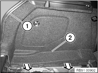

Elles sont dans les caches en plastique qui sont sur les côtés de la planche de plage arrière.
Là, ici au dessus de la garniture latérale du coffre :
Pour l'installation, je vais me contenter de suivre le TIS :
https://www.newtis.info/tisv2/a/en/f20- ... r/GwR5Bhze
Ca a l'air assez simple et rapide à faire. :accord:
