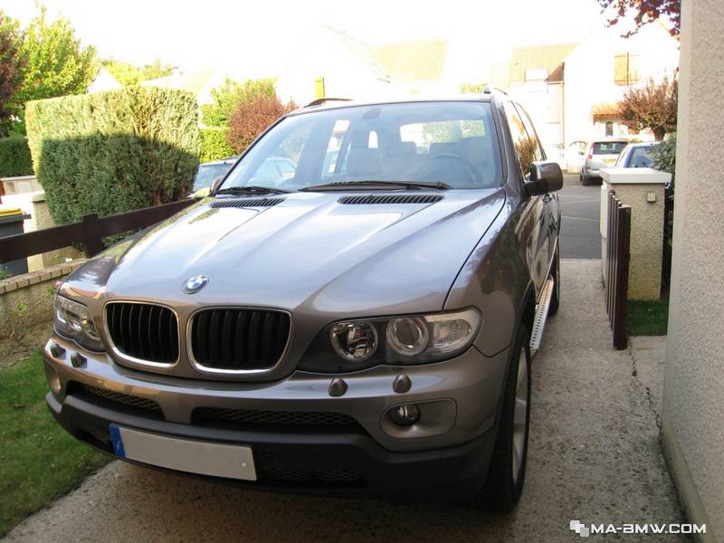

bob l'eponge a écrit :
j'essai de faire ca dans la journée.
pour tes xénons, tu les sers pas?
voici la photo promise, mais prise avec un smartphone, ca reflete pas la realité.

Merci Bob!!! :Top:
Il est nickel ton bolide!
Par contre j aurai bien aimé voir un de tes optiques de plus près lumière éteinte.. :oops:
Cela serait sympa de ta part . ;)
