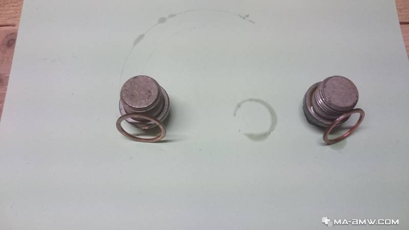

Je ne me souviens plus pour le joint de BT, entres les ponts et la BT, j'avais des rondelles cuivres et des bouchons complets. Il me semble que c'est rondelle cuivre sur BT et joint bouchon avec joint torique intégré pour les ponts. Bref un bon concessionnaire te donnera tout ca de toute façon avec ton huile.

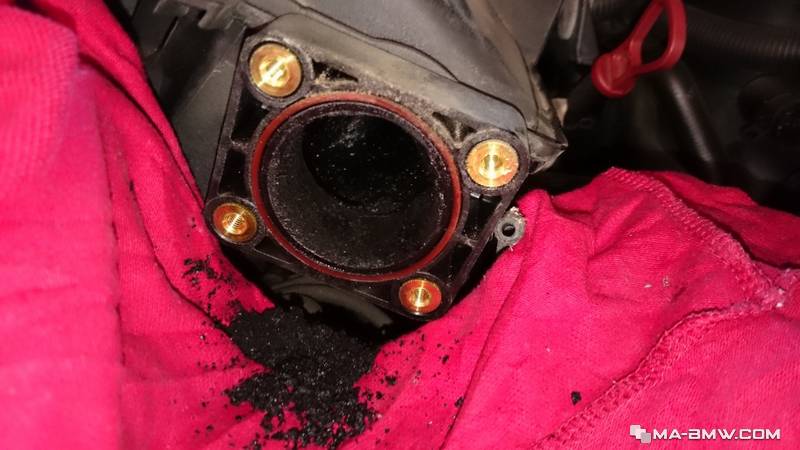

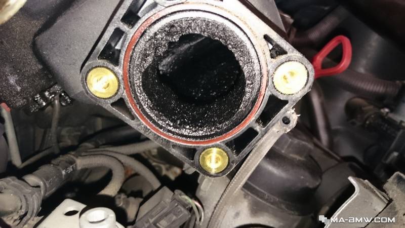

J'ai déjà fait un petit nettoyage de la vanne egr et elle en avait bien besoin .
Avant :
Aprés : Ce n'est pas parfait, mais c'est déjà bien plus propre ;)
Par contre, je ne me suis pas attaqué au collecteur, j'ai seulement nettoyé un peu le bord

Donc je n’ai fait que la boite de transfert, ça m'a pris 1 heure, dont 50 minutes d'écoulement d'huile et ça m'a couté 36 €.
J'ai mis 0.7 Litres
résultat final :

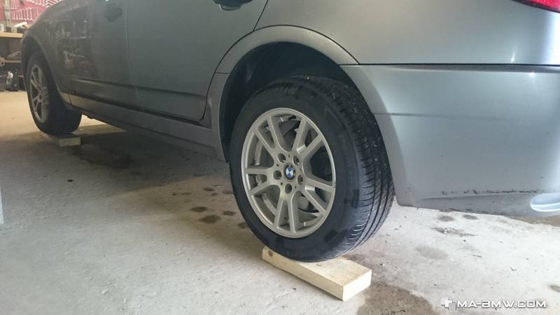

Ce n'est pas compliqué, si tu as un entonnoir avec un tuyau, c'est plus simple qu'une vidange moteur.
J'ai mis les 4 roues du x3 sur bastaing.
Tu t'allonges en dessous de la voiture et tu dévisses ( clef de 16 ) le bouchon de remplissage puis le bouchon de vidange, sans oublier de mettre un récipient pour récupérer l'huile.
Tu attends 10-15 minutes ou plus si tu veux, puis tu remets le bouchon de vidange, et tu met le tuyau de l’entonnoir dans le trou de remplissage, puis dans mon cas, ma femme vidait la bouteille dans l'entonnoir (qui se trouvait au niveau de mon rétro) pendant que moi, je tenais le bout du tuyau. Dés que ça déborde, tu peux arrêter. Moi, il me resté 300 ml.

Dans l'ordre j'ai :
- Retiré la barre anti-rapprochement
- Retiré les 2 caches moteur
- Retiré la vanne EGR
- Retiré les connectiques des injecteurs ( pas obligé mais j'avais plus de places )
- Retiré le collecteur admission, le plus long car il y a plusieurs écrous et visses, 2 connectiques dessus ma placées ainsi qu'une petite durite à débrancher. Dans le collecteur, j'ai regardé les clapets et ils avaient vraiment un tout petit jeu mais il me semble qu'en 2004, ils étaient plus solides que les modèle 2002 qui étaient sujets aux casses.
Puis après, on a cela.
Puis après, refaire tout ça dans l'autre sens.
