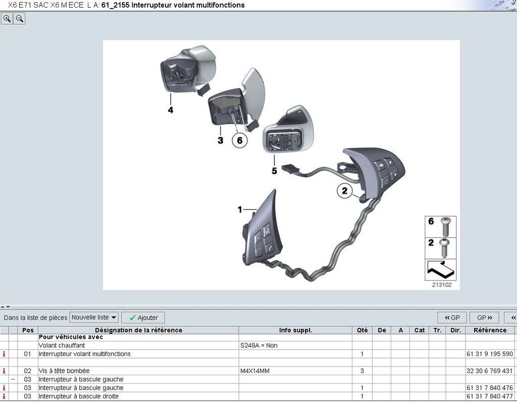

Bizarre moi j'ai aucun de ces 2modele de palettes mais un 3 eme que je trouve plus jolies et intégrées
Peut être est ce du au volant M

Combiens ca coute une paire de palettes ?
Sais tu a tout hazard si c est les memes quelques soit le modele de voiture ?

... en fait j'attends que tu receptionne ton nouveau //M 50d ... pour démonter tes phares full led et voir si ça s'adapte sur nos 'vieilles' versions.
@Toby64 : tu trouves des palettes sur Ebay à moins de 70€ ivrées
En théorie adaptable sur tous les volants (connecteurs à modifier dans certains cas)
Il y a bien trois modèles, tu doit avoir le modèle N°5
Je les aient montées ce we sur le X6 de Gribouille .... certes plus esthétiques et bel aspect chromé, les n°3 sont pour moi plus dans l'esprit //M (type M3) et plus faciles d'accès pour mes gros doigts ...

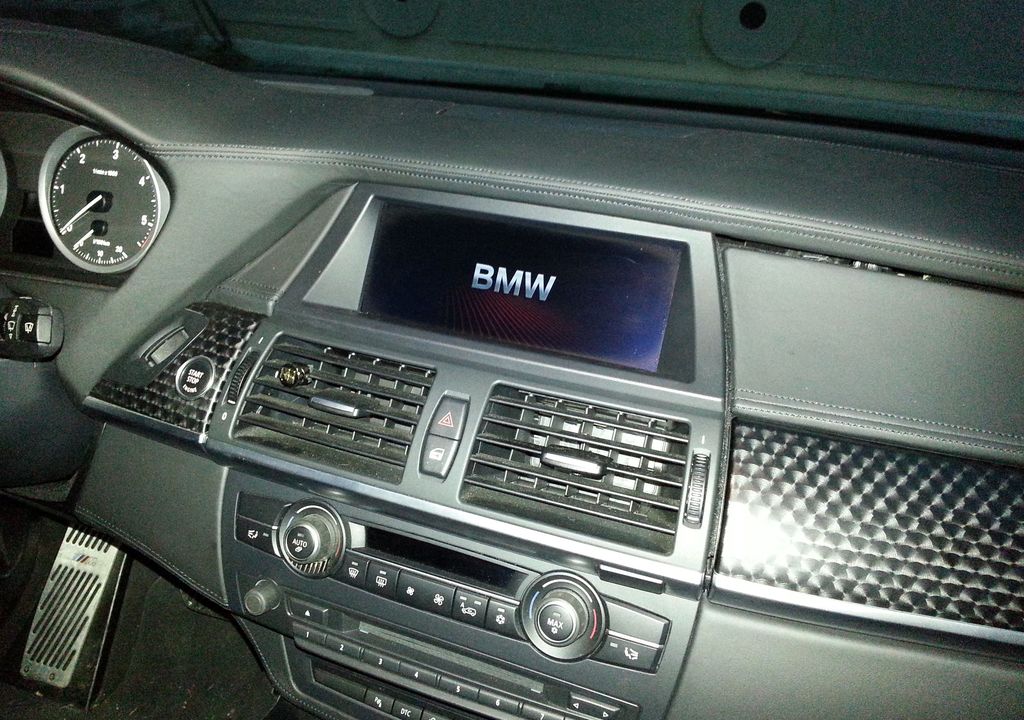

Bon une dernière 'petite' modif sur mon 'vieux' X6 .... upgrade vers l' iDrive 2
Clairement l' iDrive1 est totalement dépassé, lent, graphiquement horrible et peut pratique avec la molette à 1 bouton
.... donc exit le vieux système et vive l' iDrive2, le tout étant de trouver les bonnes pièces et la reprog qui va avec pour la compatibilité avec tous les élements de la voiture ! ... et là bien que j'aime bricoler c'est hors de mes compétences car il faut les bonnes applications et surtout assurer pour la reprog sinon blocage assuré de tout le système !!
Donc j'ai fait appel à des jeunes "pro" qui viennent de monter leur boite suite à leur forum qui generait beaucoup de demandes : http://www.abcoding.fr/
Fourniture des pièces, montage et reprog ... mise en marche et tout marche ! (reste 2-3 bricoles à finaliser la semaine prochaine)
Quelques photos :
Démontage de la platine centrale, changement de l'écran, bloc CIC disque dur
J'en ai profité pour changer aussi les palettes au volant ....
Pour toute question concernant le prix de l'upgrade, merci de demander directement à Ab Coding ...

Petite mise à jour des photos du changement de l' iDrive
Nouveau poste, la connectique est différente pour le câble vers l'écran + prise USB pour chargement cartes GPS et musiques
Pour ne pas modifier la câblage d'origine (et revenir rapidement à l' iDrive 1 si besoin), insertion d'un adaptateur intégrant un boitier Bimmer-Tech
Ce boitier permet d'activer la navigation GPS, les films en roulant, les PDC et la caméra de recul avec les lignes directrices et obstacles
Activation de quelques fonctions utiles :
- Rabat des rétros au verrouillage des portes ... indispensable dans les parking !!
- Fermeture électrique du hayon à la clé ou bouton console ... plus besoin de ressortir de la voiture pour fermer ce satané coffre !!
Voilà j'attend une dernière pièce pour changer le controleur de l' iDrive2 avec ses boutons d'accès directe aux fonctions ...
