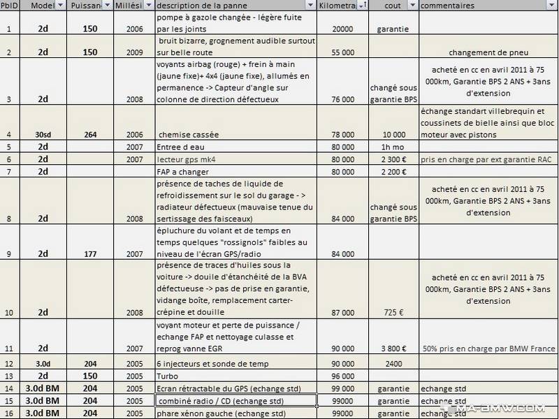

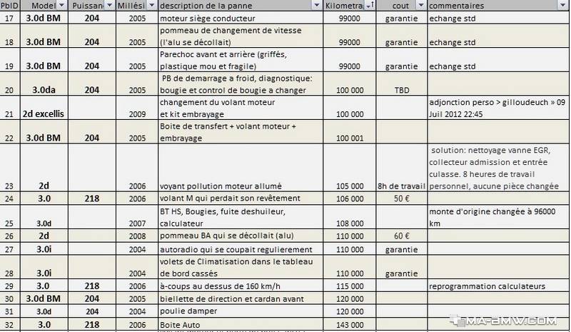

Je vous propose de faire le sujet suivant pour recenser les problèmes de vos X3 E83, toutes motorisations et toutes générations confondues (pour les E83 - de 2004 à 2010)
Le format suivant:
X3 <motorisation> <année de mise en circulation>
<pbId> <kilométrage> <description panne> <cout réparation>
Je mettrai le tableau suivant a jour en fonction des réponses collectées –
Je commence avec la mienne
X3 3.0da 2005
1 – 100 000 km – Pb démarrage a froid – changement de boitier de commande de bougie et bougies (a faire - pas de devis encore)

X3 2d 2006 FAP, 105000 km un seul problème : voyant pollution moteur allumé, solution: nettoyage vanne EGR, collecteur admission et entrée culasse. 8 heures de travail personnel, aucune pièce changée.

X3 3.0 FAP 218 cv.....boîte DA ... octobre 2006.....143000 km
des à-coups au dessus de 160 km/h vers les 115000 km résolu par une reprogrammation moteur.(sous garantie)
L'histoire dans un premier temps ils changent la boite de transfert (sous garantie).
même défaut à l'essai en grande vitesse, ils décident de refaire une reprogrammation complète avec une nouvelle version.
Défaut disparu depuis, plus de problème, et j'ai une boite de transfert neuve gratuite (payé l'huile uniquement)

2d 150cv 2007 / 80000 / entrée d'eau par le cache interieur du contre porte ARG / demontage , recollage / 1h mo / perso
2d 150cv 2007 / 80000 / lecteur gps mk4 plante sous les 5 degres dehors / echange / 2300€ / pris en charge par ext garantie RAC
2d 150cv 2007 / 90000 / voyant moteur et perte de puissance / echange FAP et nettoyage culasse et reprog vanne EGR / 3800€ / 50% pris en charge par BMW France
ps : dans ton tableau, il faudrait a mon avis :
- dissocier le prix theorique et le prix payé reelement, ces 2 infos sont interessantes.
- preciser la vrai cause si possible : en general, ce n'est pas toutes les bougies + le boitier qui merdent, mais une seule piece ( meme si on tente de nous en facturer plusieurs ! :) )

20d / 177 ch / Septembre 2009 Vendu à 77000km
à 55000km, bruit bizarre, grognement audible surtout sur belle route.
Mon CC a pensé au départ à la Boite de transfert, mais au final, changement des 4 pneus et bruit disparu.
Il y avait pas mal de différence de hauteur de sculpture entre l'avant et l'arrière. Mais à l'époque pas au courant qu'il fallait permuter AV <-> AR.

- 76 000 km : voyants airbag (rouge) + frein à main (jaune fixe)+ 4x4 (jaune fixe), allumés en permanence -> Capteur d'angle sur colonne de direction défectueux -> changé sous garantie BPS
- 84 000 km : présence de taches de liquide de refroidissement sur le sol du garage - > radiateur défectueux (mauvaise tenue du sertissage des faisceaux)-> changé sous garantie BPS, 32 € à ma charge pour le liquide de refroidissement.
- 87 000 km : présence de traces d'huiles sous la voiture -> douile d'étanchéité de la BVA défectueuse -> pas de prise en garantie, vidange boîte, remplacement carter-crépine et douille -> 725 € :Nul:

Salut, X3 3LD BM fin 2005, pas FL.
- Ecran rétractable du GPS (echange std)
- combiné radio / CD (echange std)
- phare xénon gauche (echange std)
- moteur siège conducteur
- pommeau de changement de vitesse (l'alu se décollait, idem pour le second à partir de 100Mkm)
- Parechoc avant et arrière (griffés, plastique mou et fragile)
(tous ça avant 100000 km et 4 ans ) en garantie.
- Boite de transfert + volant moteur + embrayage (hors garantie à 100 000 kms avec participation de l'usine)
- biellette de direction et cardan avant (120 000)
Reprise concession à 140Mkm

pour moi à rajouter le pommeau BA qui se décollait (alu) aussi à 110 000 km je l'ai changé tout seul prix 60 euros environ. (il existe en M sur site US)

Ok tableau mis a jour! merci!
a ce rythme la on aura très vite suffisamment de données pour des stats!

:coucou: Sur mon e83 2.0d luxe vendu il y 18 mois : pompe à gazole changée sous garantie à 20000 kms , (légère fuite par les joints) et volant M qui perdait son revêtement (Bmw n'a rien voulu savoir car après la durée de garantie.... 8)
j'avais complètement oublié mais lorsque je l'ai acheté moi aussi le revétement des branches du volant estampillé M était sérieusement abimé à 106000 km, j'ai payé uniquement la pièce dans les 50 euros environ
D'après eux, défaut connu de toutes les séries X3 volant M (le revétement des branches est fragiles au frottement)

Sur mon ancien 3.0i de 2004 qui totalisait 110 000km , j'ai eu l'autoradio qui se coupait regulierement.
Il a ete pris en charge à 100% par la concession dans le cadre de leur garantie occasion.
J'avais eu aussi les volets de Climatisation dans le tableau de bord qui s'etaient cassé, du coup j'avais toujours de l'air chaud meme quand je demandais du froid.
Pris en charge egalement par Bmw.

a ce jour, et si on regarde par ordre croissant de kilometrage lors de la panne,
les X3 2.0d apres Facelift ouvre le bal, avec une panne qui intervient en moyenne a 73 000 km (calcul sur 9 elements du tableau)
on continue! :) :Top:
