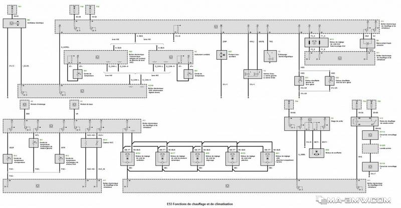

Sur le schéma suivant en haut à gauche tu verras le ventilateur de condenseur . D'après ce schéma le ventilo est alimenté entre le fusible 61 et la masse, le module M9 est piloté par le DDE.
C'est le DDE qui gére le démarrage et la vitesse.
Alimenter le ventilateur ne sert à rien, il suffit de vérifier la tension entre F61 et la masse. Le reste des infos arrivent par le DDE qui analyse les données venant du BUS. Alors prudence avec les branchements "de test"
