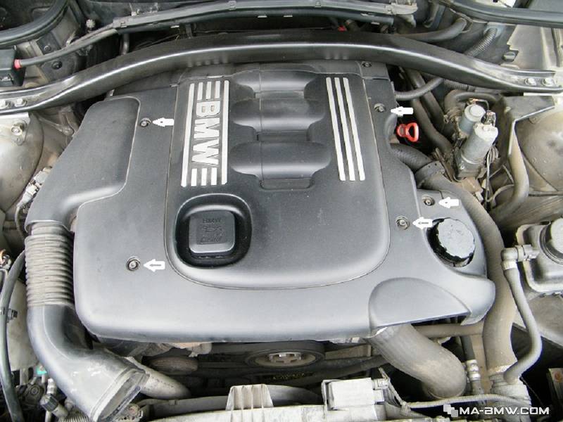

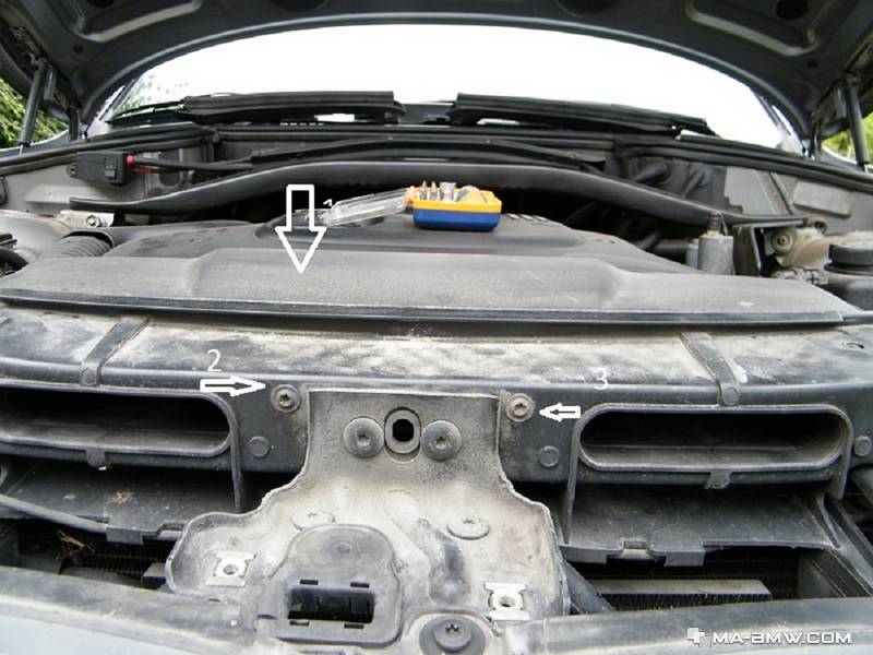

Commencer par démonter le cache moteur supérieur ci-dessous

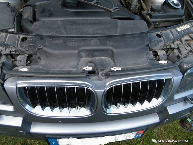

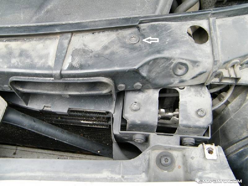

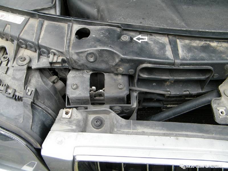

Démonter les 4 vis de la fac supérieur
Enlever la vis comme indiqué coté gauche
Enlever la vis comme indiqué coté droit
Enlever les deux vis centrale 2 et 3 et déboiter le cache 1

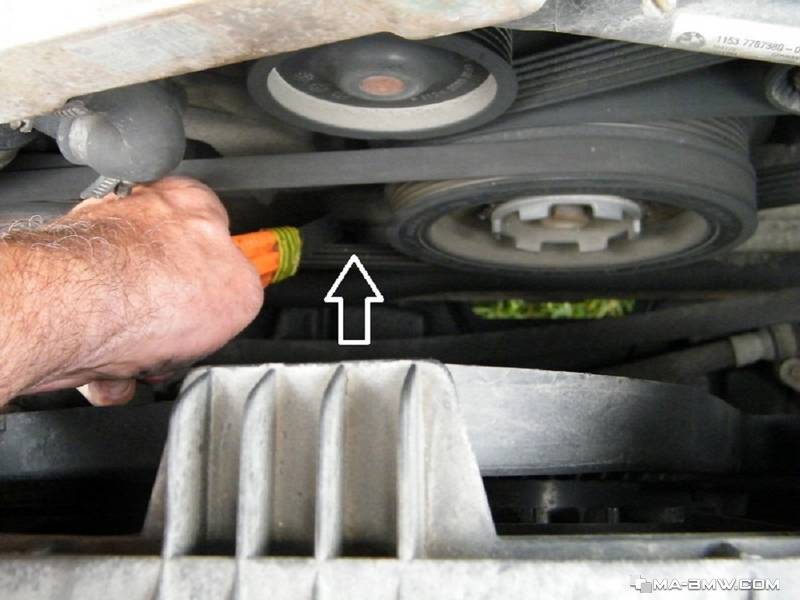

Couper la courroie de la clim à la barbare :lol!: ..... au cutter

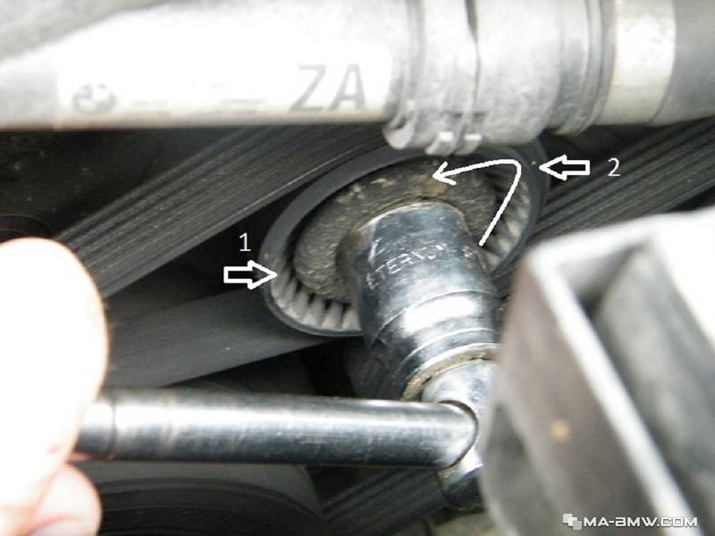

Mettre un cliquet de 24 et tourner dans le sens de la flèche pour détendre le galet tendeur 1 et sortir la courroie 2

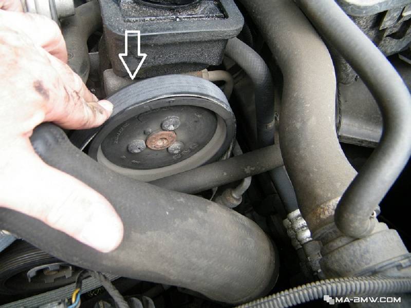

Pour remettre la courroie neuve commencer par le coté pompe direction
Tourner le galet tendeur dans le sens de la flèche et placer la courroie derrière le galet 1 cliquet de 24

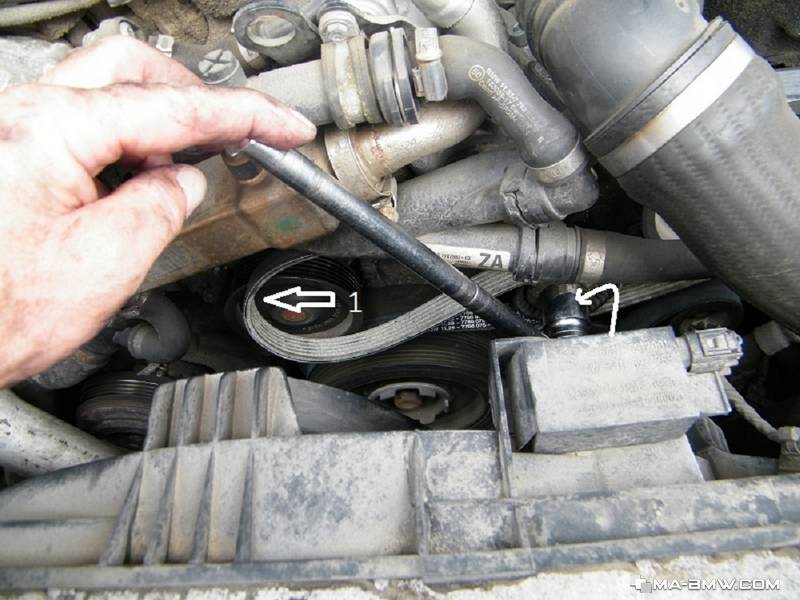

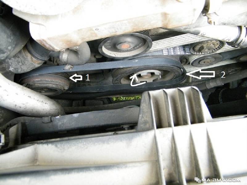

Placer la courroie sur la poulie de la clim en 1 et pousser sur la courroie en 2 en tournant dans le sens de la fleche le vibrequin 2 avec une clé à cliquet de 24

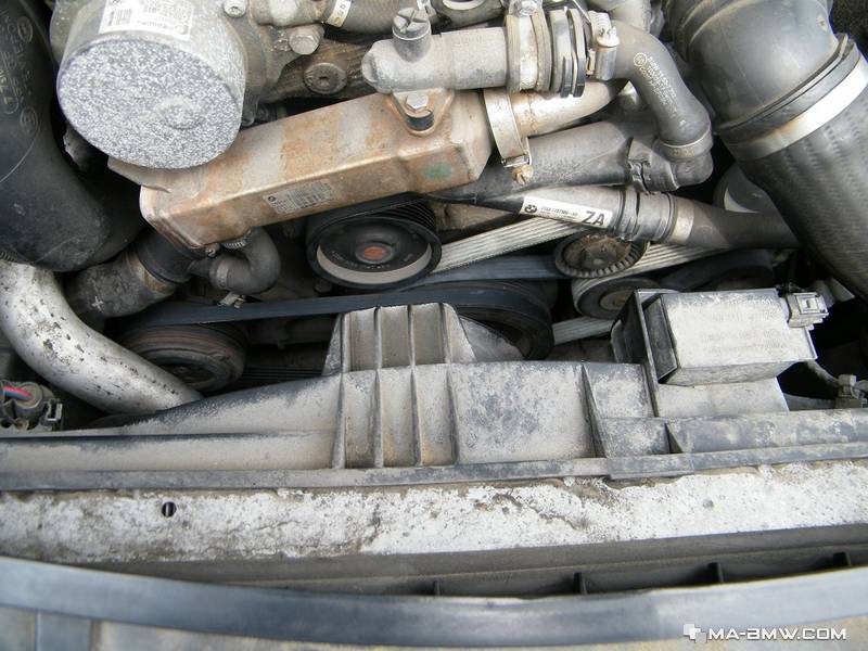

Les courroies posées
En fait le changement sur mon modèle est très simple pas besoin d'outils particuliers :D
