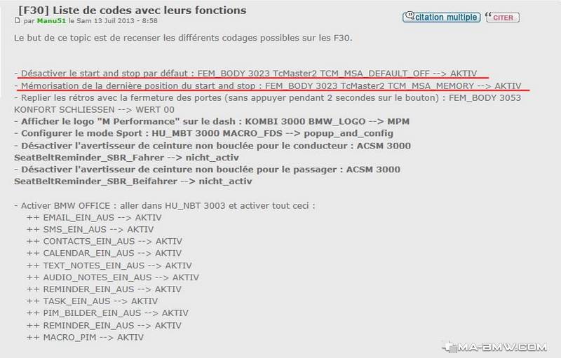

Même question posée à mon CC pour ma F31 et même réponse de sa part.
Ils acceptent de le faire, mais pas sur un véhicule sous garantie.
Il y a deux possibilités par codage.
Soit le S&S est désactivé par défaut au démarrage mais réactivable en appuyant sur le bouton.
L'inverse de ce qui est prévu actuellement.
Soit le S&S garde en mémoire la position choisie au moment de l'arrêt moteur précédent.
