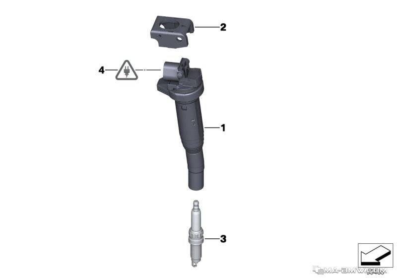

Pour ton véhicule BMW indique les NGK BKR6EQU position 3 (env. 30 euro le pack de 4 sur le net) référencé chez BMW en concession à 13 euro/pièce (12120032136)
Par la même occasion (si je me met à ta place) j'en profiterais pour changer les 4 bobines crayon (position 1) en les remplaçant par un model plus récent,neuf...comme dit si en 9 ans jamais été fait,ne pourra être que bénéfique.
Vraiment aucune complication a changer,top chrono 5/10 minutes

-quel est la référence BMW des bobines crayon (position 1) pour mon model ?

MP envoyé :D
