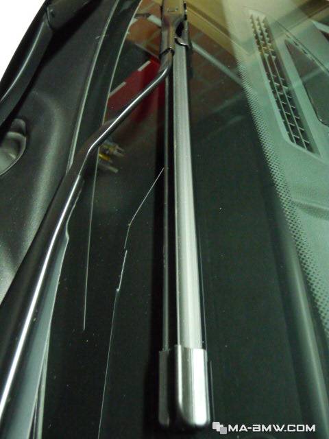

Voilà, j'ai reçu l'essuie-glace Bosch en question :)
Je vous montre sur ces 2 photos la différence de l'emplacement de la barre métallique qui rigidifie l'essuie-glace, centrée sur le Bosch et vers le haut sur le BMW... est-ce la base du problème :?:
Ce week-end j'aurai certainement l'occasion de tester... la pluie est de retour :(
L'essuie-glace d'origine BMW
L'essuie-glace Bosch

Petit témoignage:
Je prends l'autoroute vers Bordeaux, pluie diluvienne. J'ai lu l'article précédent, et je me dis que j'ai de la chance car essuyage parfait, pas de bruit...
J'observe les balais un peu plus précisément et là déception : les balais à leurs extrémités n'ont pas un mouvement continu, ils glissent par saccade. Le bout du balai se déforme prend du retard par rapport au point d'accroche du bras , et rattrape son retard par une saccade. Au delà de la fatigue que ça impose au mécanisme, je crains que la qualité d'essuyage se dégrade assez rapidement. Il y a effectivement un problème de rigidité du balai.
A suivre ...
