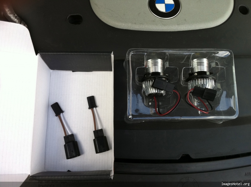

J'ai monté mes angel eyes en blanc.
Acheté chez yakaequiper pour 53 euros tout compris.
Montage en 5 minutes.
Content du résultat et pour pas trop cher comparé à certain... :coucou:
