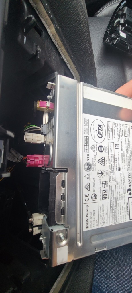

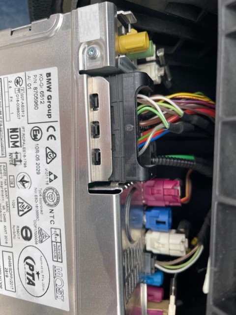

J'ai un F48 18D Xline mis en circulation en fév 2018 sans préparation Apple Carplay, et j'ai réussi à le mettre à niveau en mode retrofit avec Apple CarPlay sans changer d'HU. Lorsque tu dis HU sans WIFI, as-tu vérifié les connecteurs disponibles ?

ok pour info j'ai, pour ma part, acheté officiellement le FSC Apple officiel+ antenne WIFI sur le port violet de l'Entrynav2 (HU) et ai également ajouté la radio DAB pour avoir un meilleur son qu'en FM.

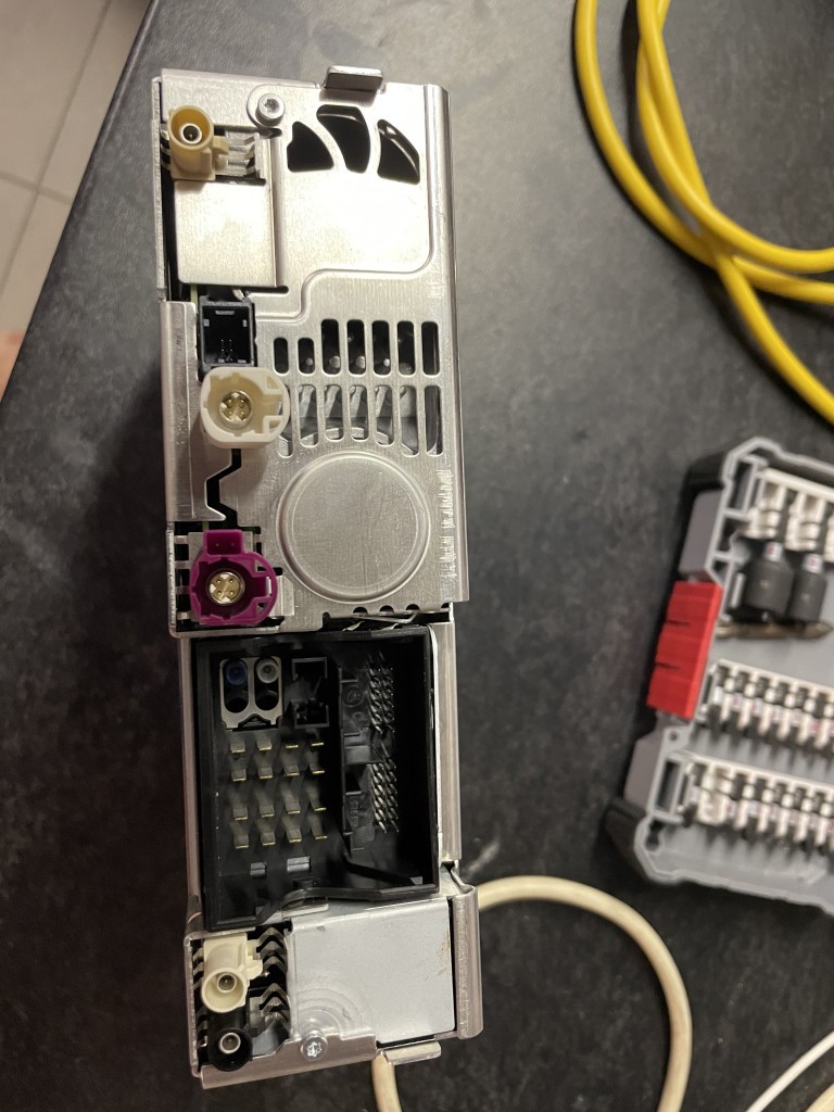

Oui mais à mon avis tu avais un autre hu que moi, voici l arriere du miens :

Exact le mien est doté de tous les connecteurs requis, ce qui m'a permis d'activer le Wifi et le DAB, bonne continuation
