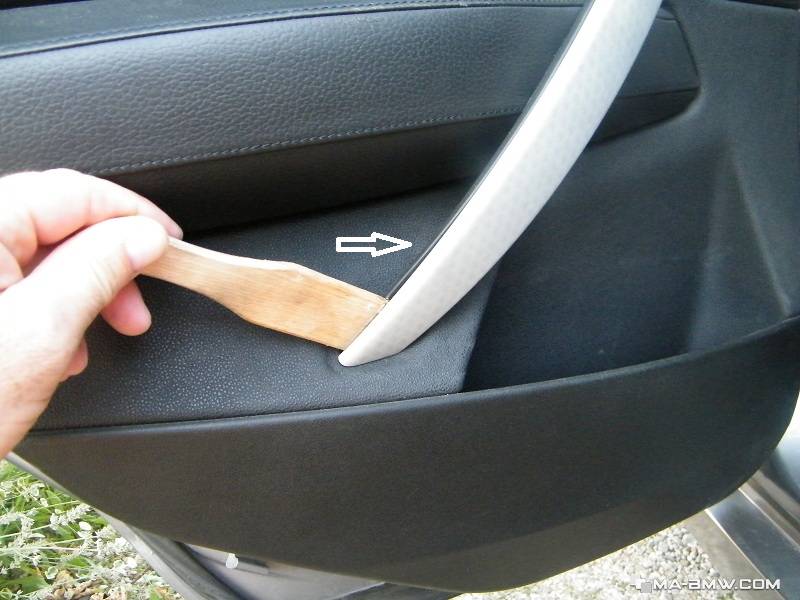

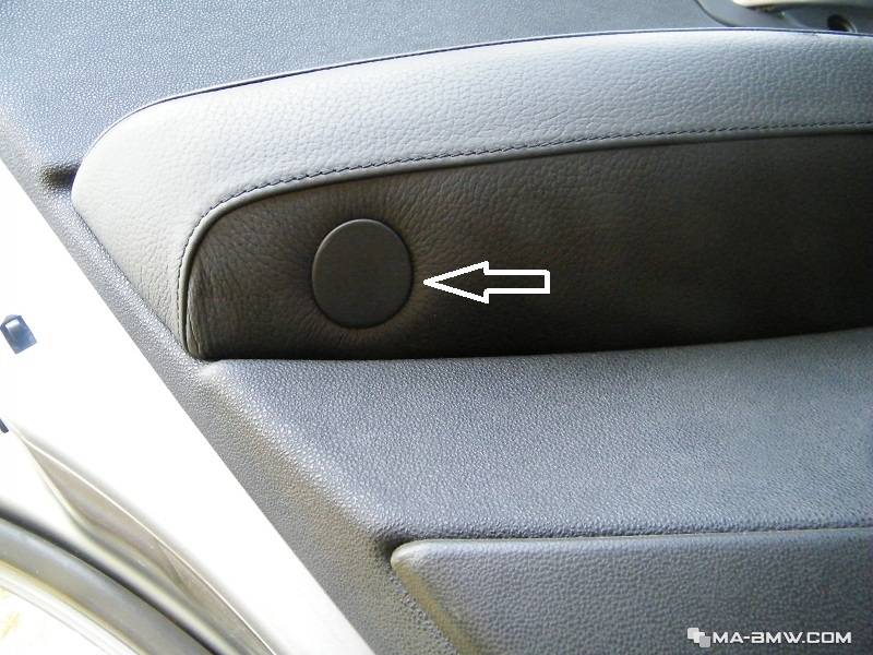

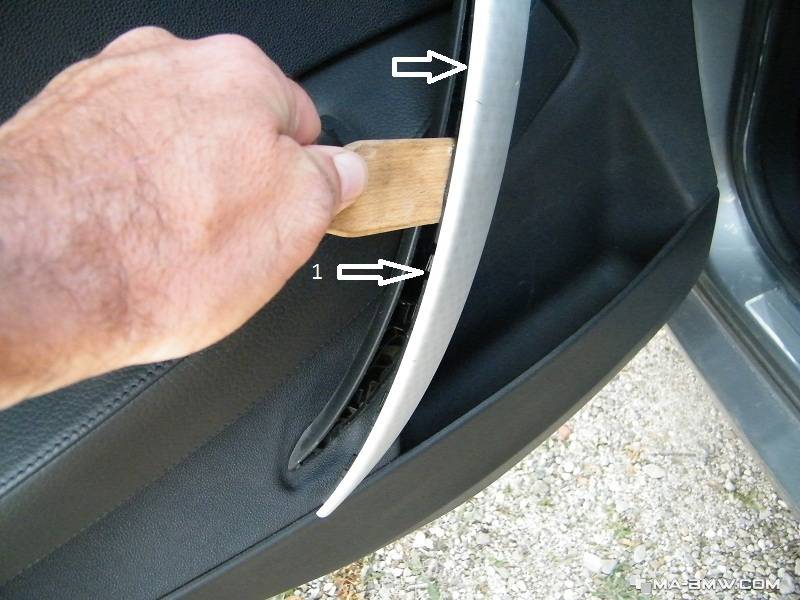

Enlever le cache plastique avec un tournevis fin, enlever la vis torx derrière
Dégager avec une spatule en bois "spatule de raclette à fromage " le cache
Dégager doucement le cache et enlever la vis torx 1
Enlever le cache plastique et la vis torx

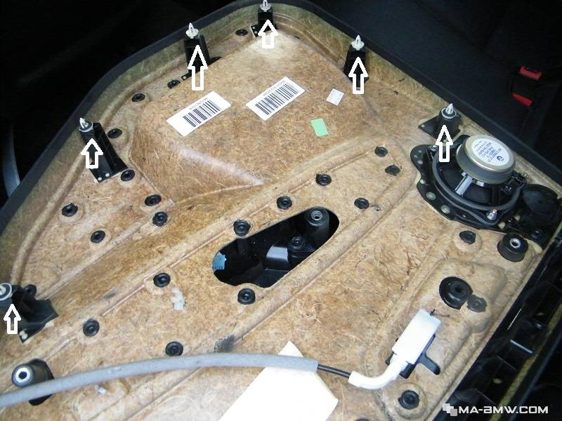

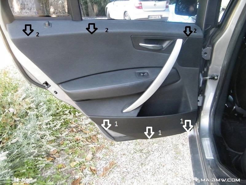

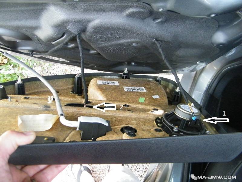

Dégager le panneau en tirant vers soi les repères 1 puis les repères 2

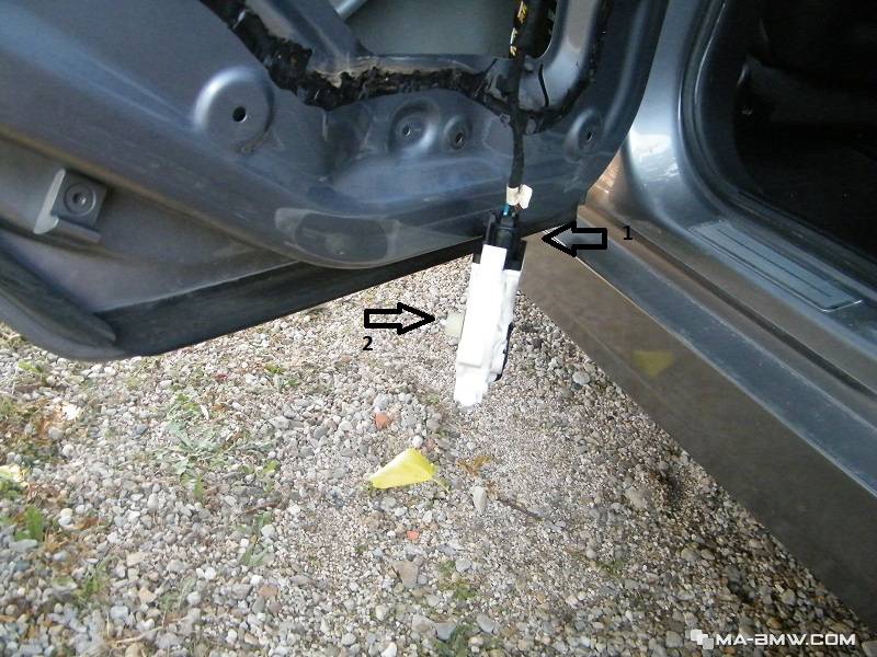

Déconnecter le fil d'enceinte 1 puis déconnecter le fil du bouton du lève vitre 2

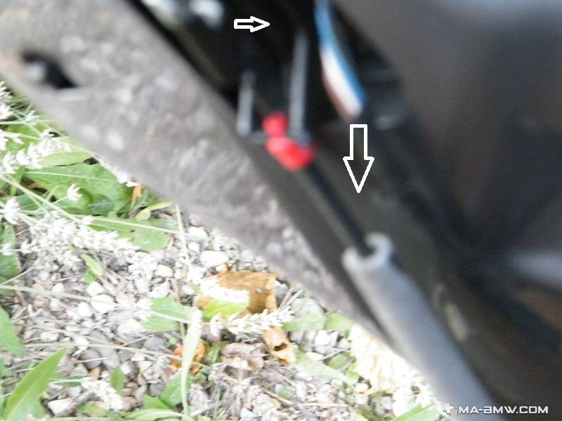

Déconnecter le fil d'ouverture de porte, en tirant la partie rouge vers le bas

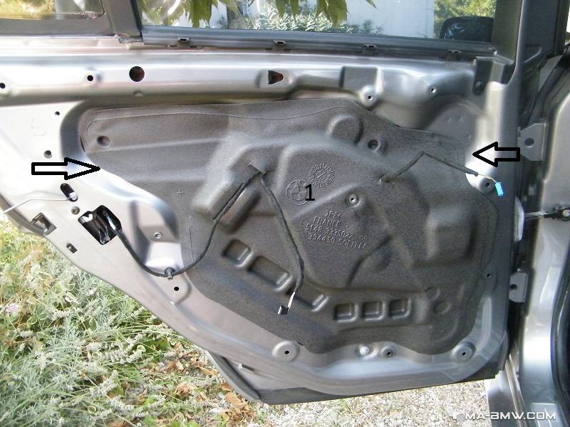

Décoller le panneau d'acoustique 1, au besoin ramolir la colle avec un sèche cheveux "attention fragile"

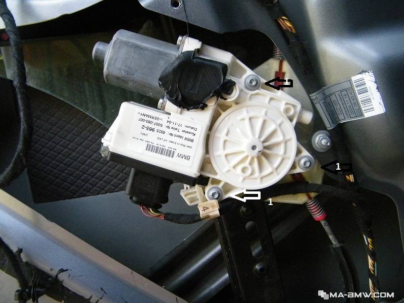

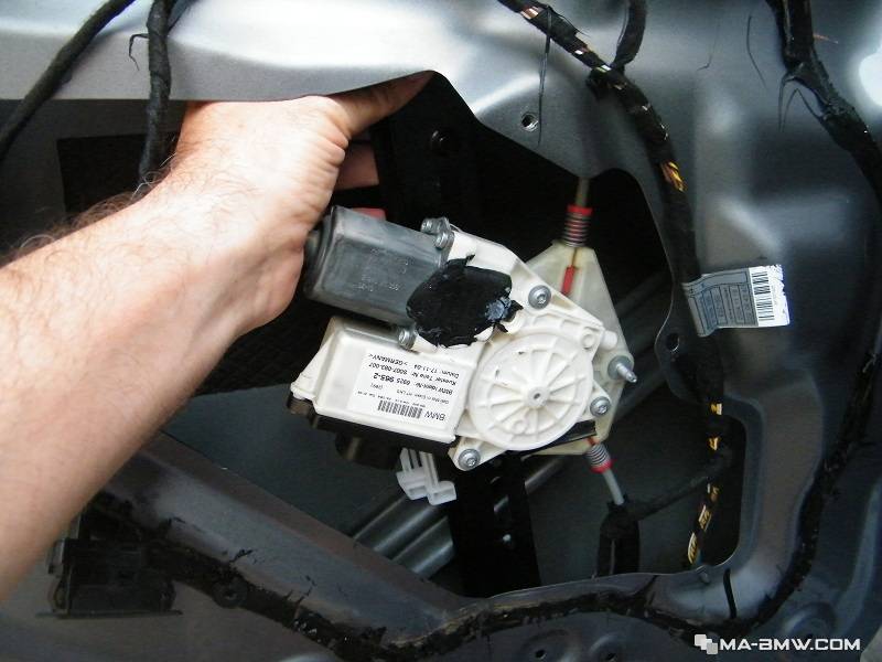

Afin de vérifier si le moteur du lève vitre est en cause, dévisser les vis repère 1 et sortir le moteur
Rebrancher le bouton du lève vitre et vérifier si la roue dentée tourne, si oui le moteur est hors cause

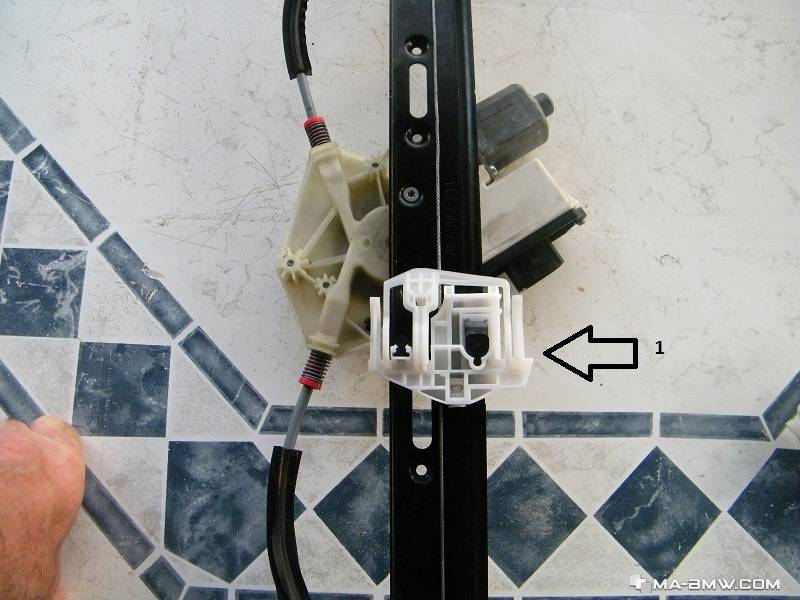

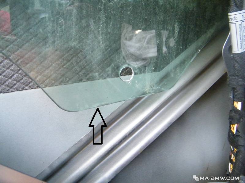

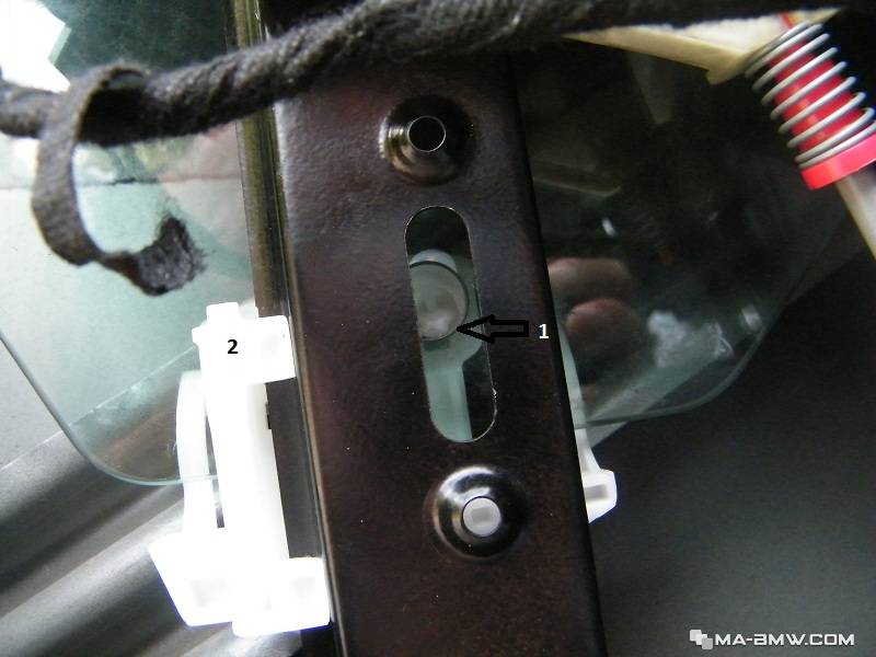

Dégager le taquet blanc repère 2 de la vitre, en appuyant sur l'ergot repère 1 dans le trou situé sur la vitre

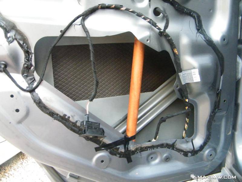

Remonter la vitre en position haute, à la main

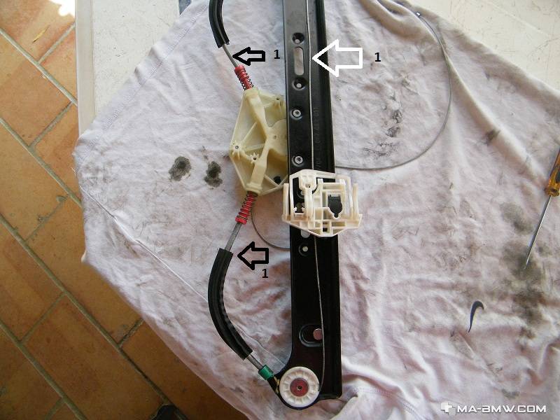

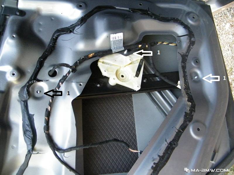

Dévisser les vis de maintient du mecanisme en 1
Sortir le mecanisme

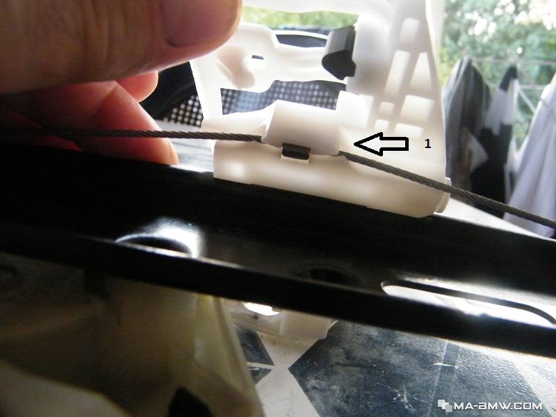

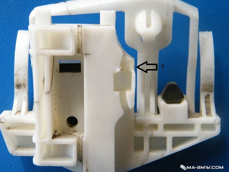

Plusieurs possibilités de panne, soit le cable est cassé repère 1 et dans ce cas il existe un kit de réparation
sur internet, ou le taquet est endommagé ou cassé

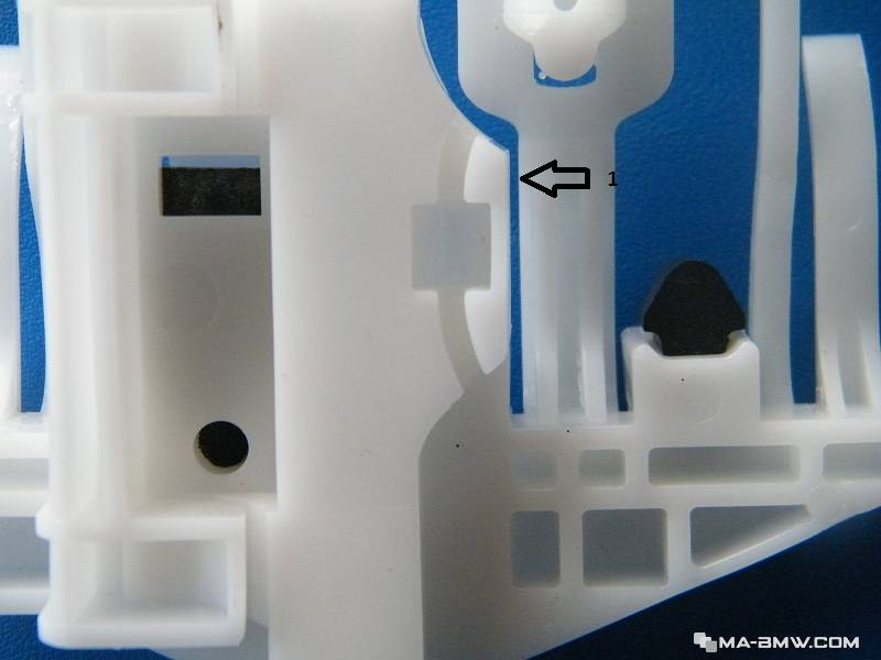

Mon taquet endommagé repère 1 bout de plastique cassé
Le taquet neuf
Remplacer le taquet sur son support repère 1
Si vous avez besoin de vous déplacer avec le véhicule, placer un support pour bloquer la vitre en position haute
Remplacer les agraphes endommagée
Remontage en sens inverse de la dépose
Point d'attention : Bien recoller le film acoustique il sert aussi à l'étancheité
Bon courage et répondrai à toutes les questions sur ce tuto
