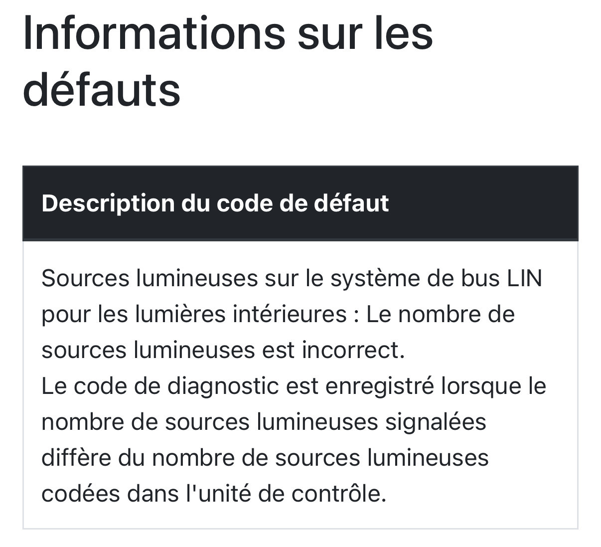

J'ai passé le diag et celui ci me dis (voir photo).
Est ce que ce problème parle à quelqu'un ?

Chose étrange, avec Delphi je trouve ce code et Ista ne me le sort pas 🤔🤔🤔

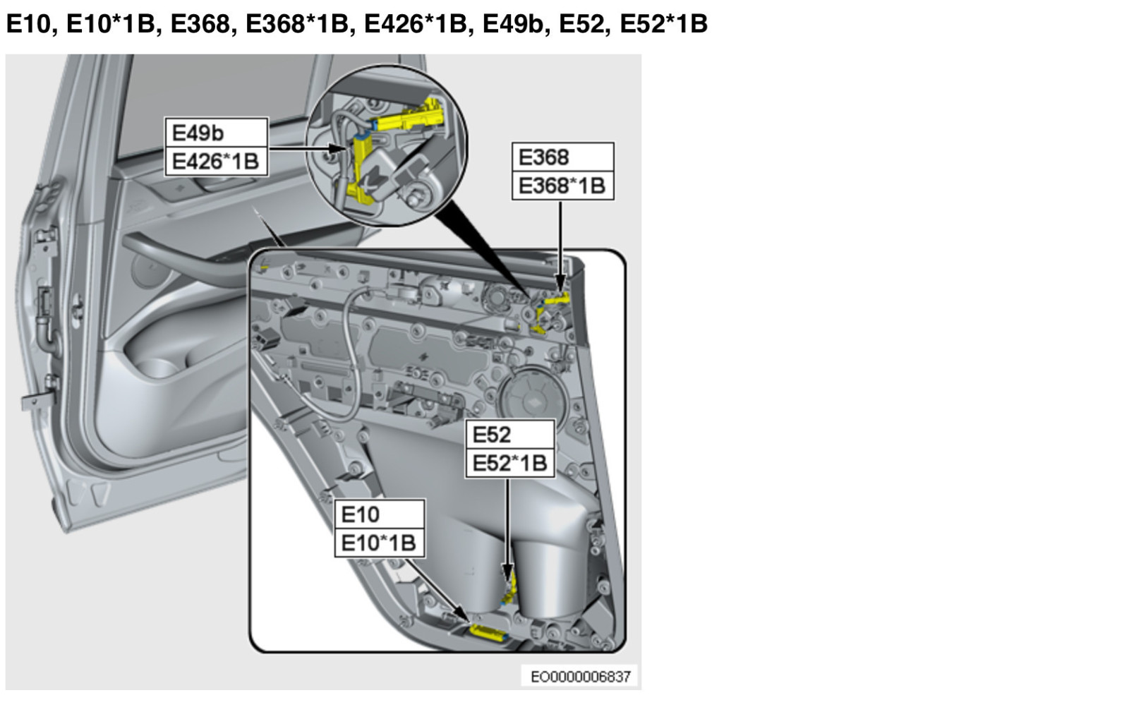

l'ordre, c'est:
*passenger's door*
E48/E17/E366
*rear passenger's door*
E52/E49b/E368
*footwell rear passenger*
E32a
*footwell front right*
E39
*central stack lightning*
E220a
*front passenger's panel*
E360
*footwell front left*
E38
*driver's door*
E47/E69a/E365
*rear diver's door*
E51/E63b/E367
*footwell rear driver*
E44a
j'ai mis à jour les infos...
