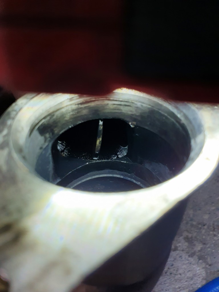

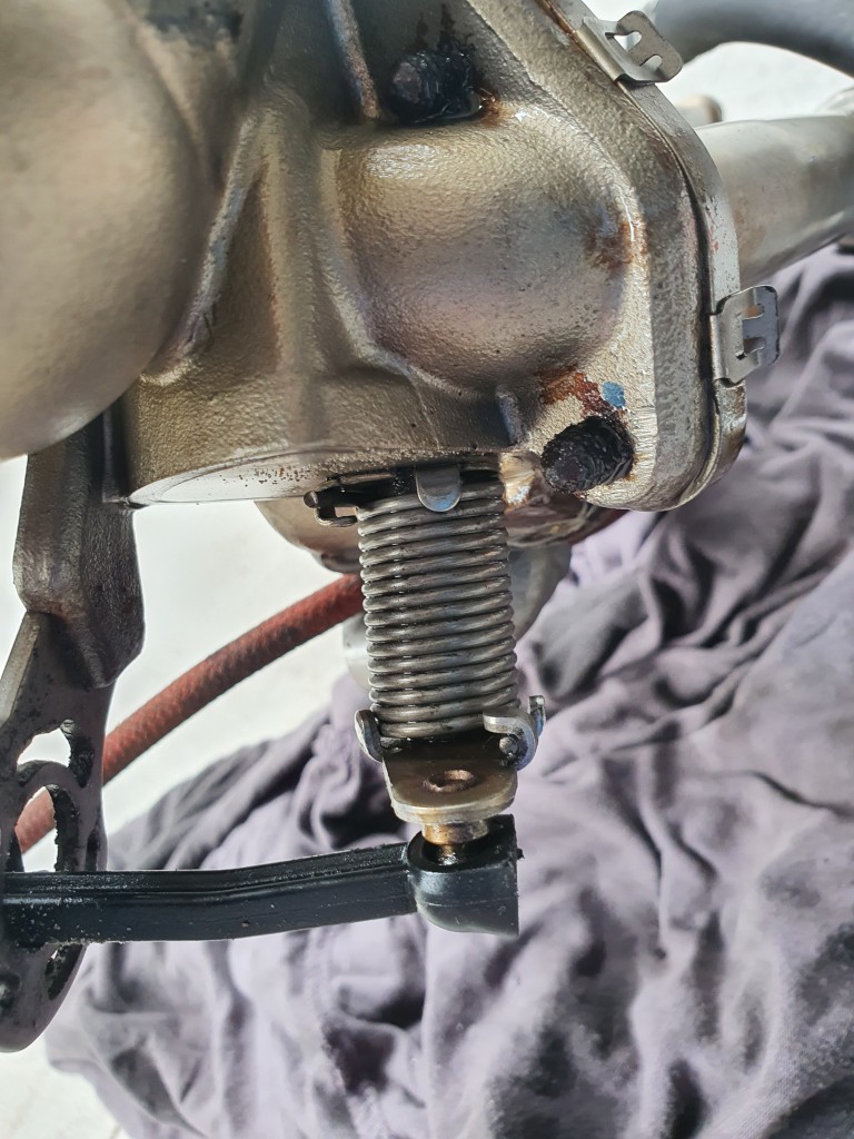

Voilà j'ai démonté tout le bloc.
Donc la vanne egr ne coullissait plus de haut en bas, quand je l'ai levé à la main elle restait en l'air. Apres nettoyage je la monte elle descends toute seule.
Ensuite j'ai ce clapet dans le bloc qui est bloqué, il est vraiment dur à faire manœuvrer. Je suppose qu'il doit être libre au vu du ressort et du boîtier pneumatique qui le gère.

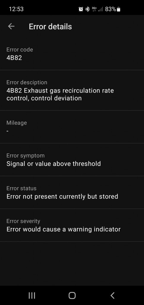

Bon tout est nettoyé et bouge correctement à présent c'était bien grippé. J'ai passé un coup de valise avec bimmerlink et je n'ai plus le même code defaut qu'avec une valise basique.
A présent j'ai celui ci : 4B82. Si quelqu'un à déjà eu cela.
