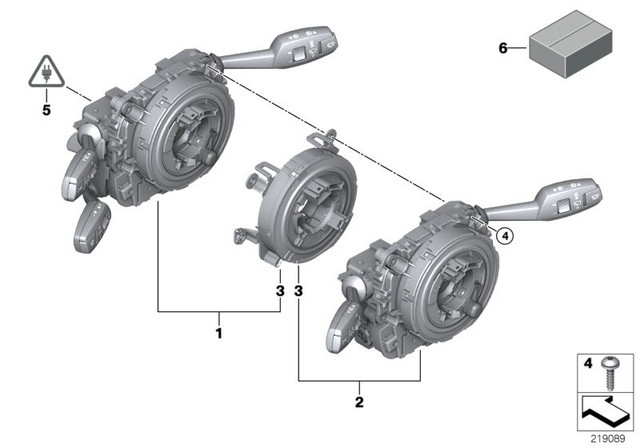

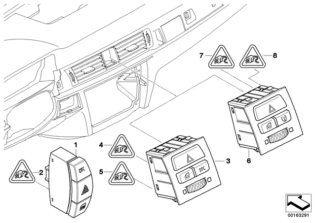

Tu as remplacé le commodo :?:
Pour moi commodo indique 1 ou 2 (3 étant la cassette SZL)
Le bouton DSC ce situant plutôt entre les aérateurs centraux...et plutôt nommé DTC
C'est cet interrupteur qui a été remplacé :?:
Le codage du DSC n'est nécessaire (vraisemblablement) que lorsque le bloc DSC est remplacé
Soit position 1 ci dessous
Bref qu'as tu remplacé (image bienvenues) ;)
...en principe le capteur de position du volant ce calibre seul en mettant en le volant en butée droit et gauche :scratch:

La pce 1 (complète) sur ton plan a été remplacée. Elle porte le nom de "szl".
