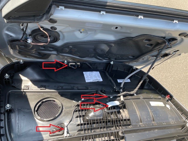

commencer par démonter le panneau de porte :
Dévisser les 2 vis torx aux flèches rouges :
Dégrapher le panneau de porte à l'aide d'outils en plastique (de préférence commencer par un endroit moins visible) :
Dégrapher le câblage électrique & tringlerie :

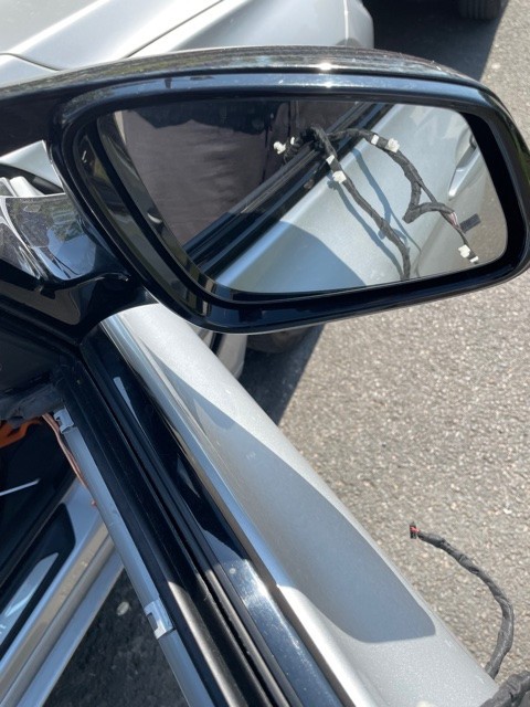

Retirer le miroir (toujours avec un outil en plastique) :

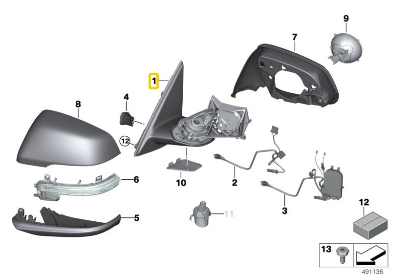

Dévisser les 3 vis de support du rétroviseur :
Retirer par une rotation le cache sous le rétroviseur :

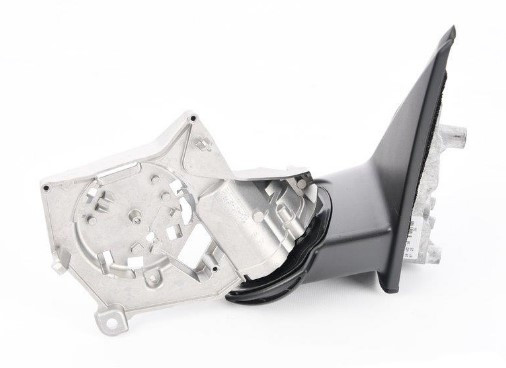

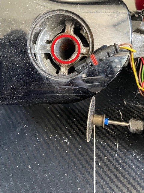

A l'aide d'un mini outil ou dremel couper/enlever l'anneau (cercle rouge) sans trop abimer l'arrière :
Vous pouvez maintenant mettre en place le rétroviseur électrique par un quart de rotation dans le logement que vous venez de libérer
Vous entendrez un petit "CLAK!" ou pas
Votre rétroviseur est prêt!
