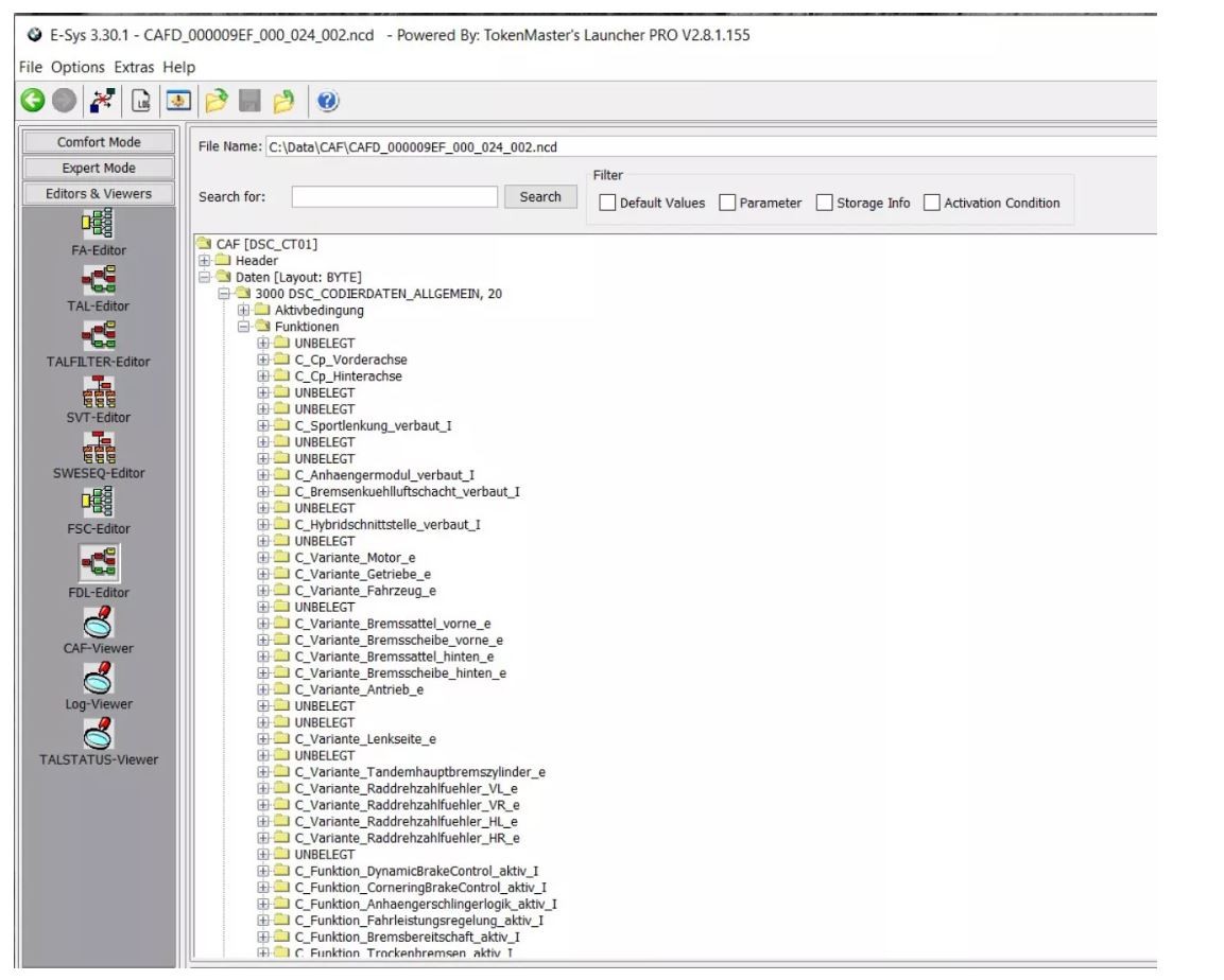

Là oui cela ressemble à un défaut du bloc, E-Sys ne te permet pas de vérifier / check le véhicule normalement ? :interroge:
Pulsarone a écrit : 05 août 2023, 14:41
En codant, le dernier de la liste sur la photo :
Messages : 17479
Re: Freinage intempestif - brutal sans action sur le frein
Non e-sys ne fait que la prog…

je reviens sur se problème. Je voie que tu dit que tu a donné la ligne de code.
Je souhaite désactiver l'option mai je ne c pas comment faire et avec quel logiciel. Et se que c possible de désactivé l'option avec ISTA+ ou même encore avec CARLY? Ou faut il absolument E-sys?
