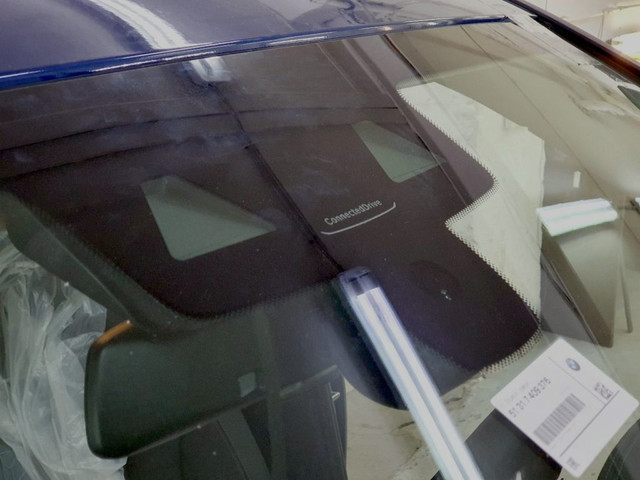

Effectivement ne semblerais pas équipé de caméras sous le rétro intérieur
Je ne connais pas d'autres moyens pour la lecture des panneaux pour model sans équipement de caméras
Celle ci devrait ressembler comme ci dessous
Si pas équipé de caméras,j'ai bien peur que le rétrofit ne deviennent trop excessif (budget)
Il faudrait effectivement poser un KaFas2 (les caméras) + calculateur + remplacer le pare brise ...tout calibrer + codage speed info limit
Estimé 2000/2500,-EUR...une folie pour uniquement l'affichage du Speed Limit info
