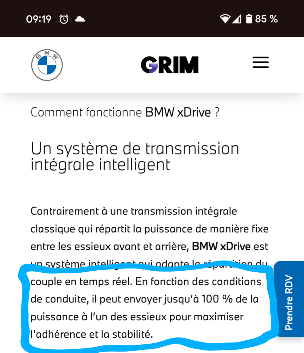

Message par CORRADOFRANZ »
grosquick_ a écrit : 14 juin 2025, 01:53
Je crois que le xdrive est une sorte de haldex++ dans la mesure où contrairement au haldex il peut passer 100% du couple sur le train avant, mais d'un point de vue mécanique il est (me semble-t-il) très similaire.
:NonNon: d'une répartion 40/60 ou 38/62 selon le modèle, on passe dans les cas extrêmes à maximum 100% sur l'arrière et 75% à l'avant.
11000km faisable, j'ai bien fait 9000km jusqu'au témoins avec un Michelin PS3 sur mon 330CD moins puissant.
Mes PZ4 non-RFT (275/35/19 sur Sdrive) ont à ce jour exactement 33234km et ne sont pas encore aux témoins.
Ma série 5 en Michelin Primacy 3 RFT avait 59800km quand j'ai monté les Pirelli, par contre il me manque le kilométrage effectué en pneus hiver sur trois saisons par l'ancien propriétaire en Allemagne.

Message par grosquick_ »
40AV/60AR en fonctionnement normal oui, mais es-tu sûr de la limite a 75% en cas de perte d'adhérence ?

Re: Mes recos Pneus ÉTÉ et Hiver pour G3x en 19’ et 20’…
Sauf erreur de ma part, il y a plusieurs xDrive, notamment lié au type de moteur transversaux sur les séries 1 et 2, avec un xDrive qui est un Haldex mais qui a évolué vu que ces plateformes sont passées de propulsion à traction avec la limitation de l’Haldex à ne pouvoir rediriger surl’autre essieu que 50% du couple (donc jusqu’à 100% à l’un des essieux sur l’essieu moteur UNIQUEMENT et 50% sur l’autre) et un autre pour les moteurs longitudinaux donc L4, L6 et V8, typée propulsion avec le me fonctionnement, réglables en plus sur les M///3,5,8
