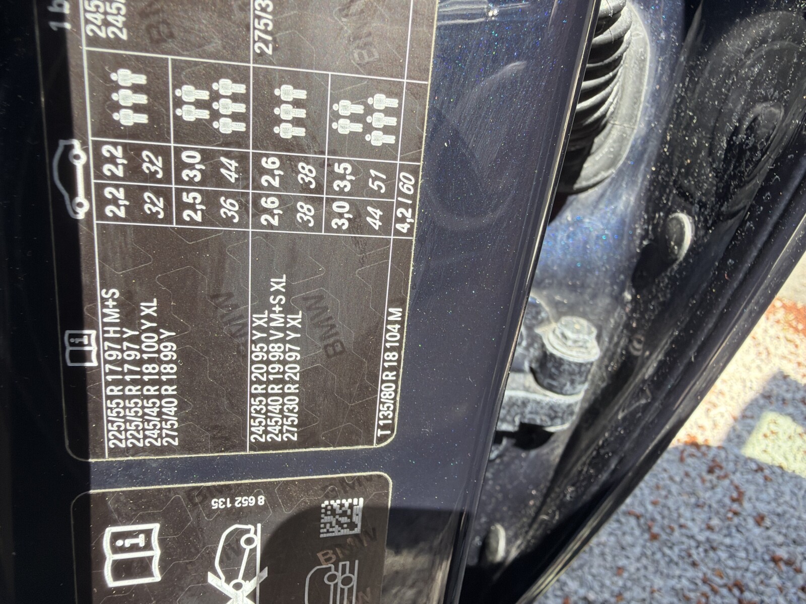

Je n avais pas roulé et je mets toujours la pression en charge ou autouroute c est le trajet favori de la voiture 🤓
Pression 3 à l avant et 3,5 à l arrière et tout va bien
Messages : 14398
Re: Mes recos Pneus ÉTÉ et Hiver pour G3x en 19’ et 20’…
:peur: @Chrisserie5 C’est ÉNORME et beaucoup trop, c’est pas des Run-Flat qui nécessite des pressions plutôt élevées, comme ceux que tu avais .
D’autant plus que tu prends +0,3 bar voire plus selon ta vitesse sur autoroute ! Soit largement plus des 3,6 bars, limite habituelle des pneus, inférieure au test d’éclatement normatif qui ne doit pas intervenir avant 4,2 bars de mémoire
… tu n’as pas posté ton étiquette ! Qui devrait indique de 2,3-2,6 à mon avis …
Surtout avec PS4s !
Qui n’ont pas besoin d’un gonflage important, la pression mini recommandée voire 0,2 de plus étant plutôt la bonne …
Soit 2,5-2,7 je pense
Sur la 545e avec sa batterie et ses plus de 2 tonnes, je n’ai jamais dépassé les valeurs indiquées sur l’étiquette !
Soit 2,7-2,9 !

Pression charge ou autoroute c est 3 à l avant et 3,6 arr.
Je mettais tjs 3 av et arr maxi

De ce que j'ai trouvé vite fait, une pression "autoroute" serait surtout pour rouler à plus de 130 pendant longtemps.
En France normalement ça n'arrive pas trop souvent. :marrant:
Par contre effectivement en monte mixte 245 & 275 en 20" d'origine en RFT ils mettent pas mal de pression à l'arrière en charge/autoroute, et comme en plus tu n'as pas une xDrive ça fait plus de contraintes sur les pneus arrières seuls.

Si , xdrive ma 540 😜
Messages : 14398
Eh bien, j’étais pas loin 2,6 bars de partout sur l’étiquette ! Et ton monteur aussi.
2,8 ca suffit largement.
Et aujourd’hui, pour un pneu sportif, en indice de charge et de vitesse 95-97Y (270km/h) c’est pas à 130 qu’il est judicieux ou utile et encore moins nécessaire d’augmenter la pression.
Et à pleine charge, avec 600kg de passagers et bagages, on est encore loins des poids supportes sans Pb par des indices. 95-97.
Après, chacun fait ce ce qu’il veut ….

Ok j'avais juste regardé le profil et comme pas précisé. :langue:
Bref perso je resterai aussi sur du 2.6-2.8 vu que comme indiqué avant les pressions "autoroutes" sont pour plus que 130...
