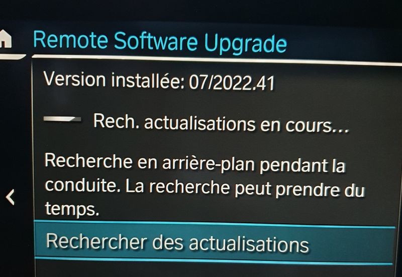

Petite question, quelle est votre version de l'Idrive ?
Pour ma part version 07/2022.41, visiblement la dernière version 11/2022.44 est dispo mais pas encore de mise à jour via OTA avant mars
Mais certains on visiblement des versions intermédiaires type 07/2022.58
Quelle est votre version ?

sur ma 225E livré il y a 10j, j'ai la 7/2022.45
Cdlt

nicodep a écrit : 09 janv. 2023, 09:53
Hello et bonne année à tous :Alcooliques:
salut
j ai la 07/2022.58

Sur mon 45e, je suis a jour avec 07/2022.58
Bonne année

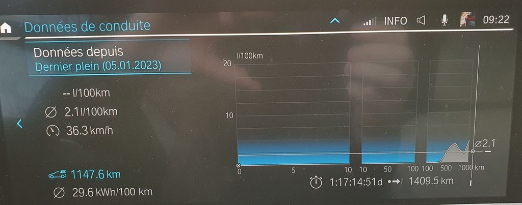

Petit point sur la conso ... un vrai chameaux ce 45e !!
Moyenne de 4.0 l/100 sur presque 10.000 km
Et depuis 2 semaines je peux enfin recharger au bureau .... du coup la moyenne descend à 2.1 l/100 depuis le dernier plein d'essence (il me reste la moitié), soit déjà 1.400km
C'est top de roulez au max en électrique ... reste le moteur (136 ch) un peu juste en relance ...

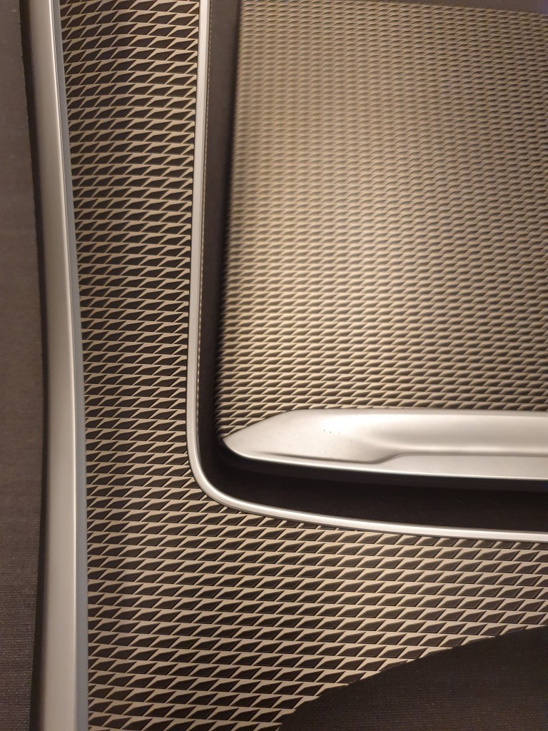

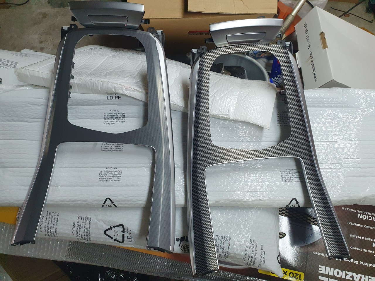

Bon en attendant les dernières pièces de carrosserie ... j'ai craqué pour des pièces d'intérieur
Depuis l'achat de ce X5, je ne supporte pas les inserts aluminium Messeffect sombre, la texture me rappelle un ancien évier de cuisine :evil:
J'étais partis pour les remplacer par du carbon ... mais je suis monté la semaine dernière dans un X6 et j'ai adoré les inserts en finition //M TETRAGON
Donc finalement je garde uniquement le volant en carbon et remplace les bandeaux hauts et console, je verrais plus tard pour des contre porte en carbon ou Tetragon ...
Commande auprès de 2 revendeurs allemands qui les avaient en stock (à un bon prix :pirat: )
Livraisons reçues ce jour

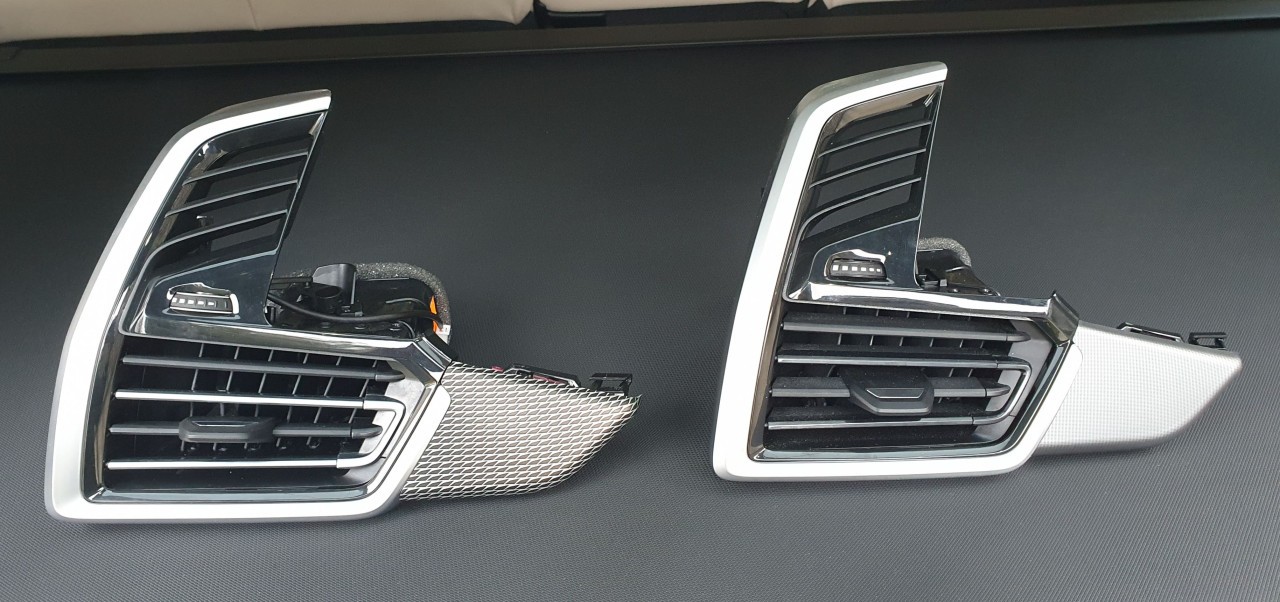

Détail sympa : les aérateurs latéraux ont une finition chrome (2 barres) contrairement à mes actuels entièrement noirs !

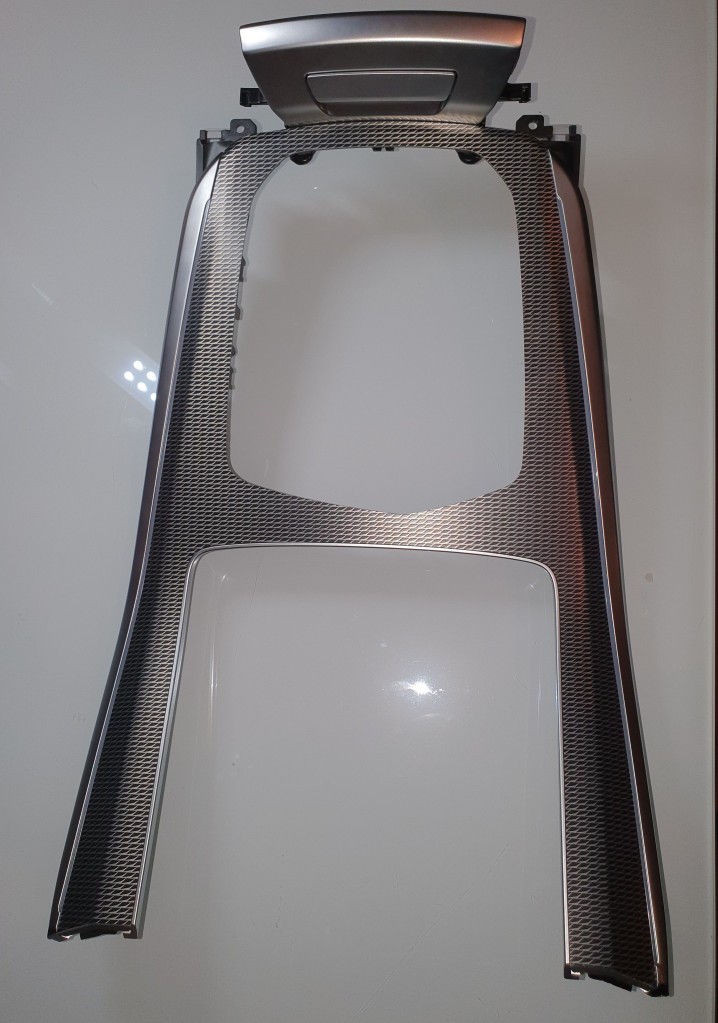

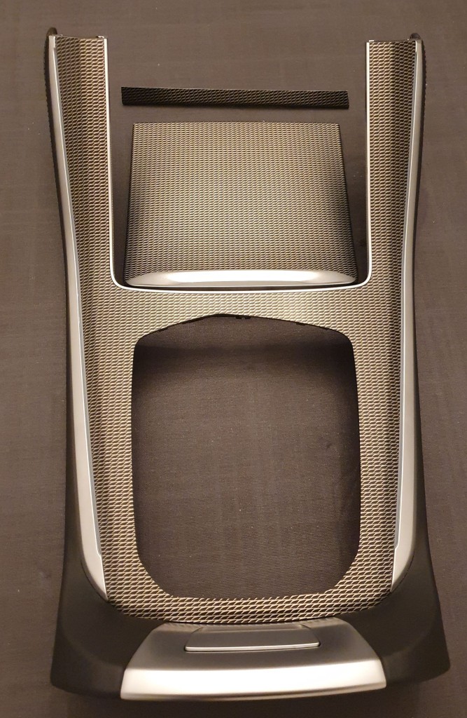

Première étape : séparer le cuir noir livré avec la console, du bâtit
... montage au plus vite !!

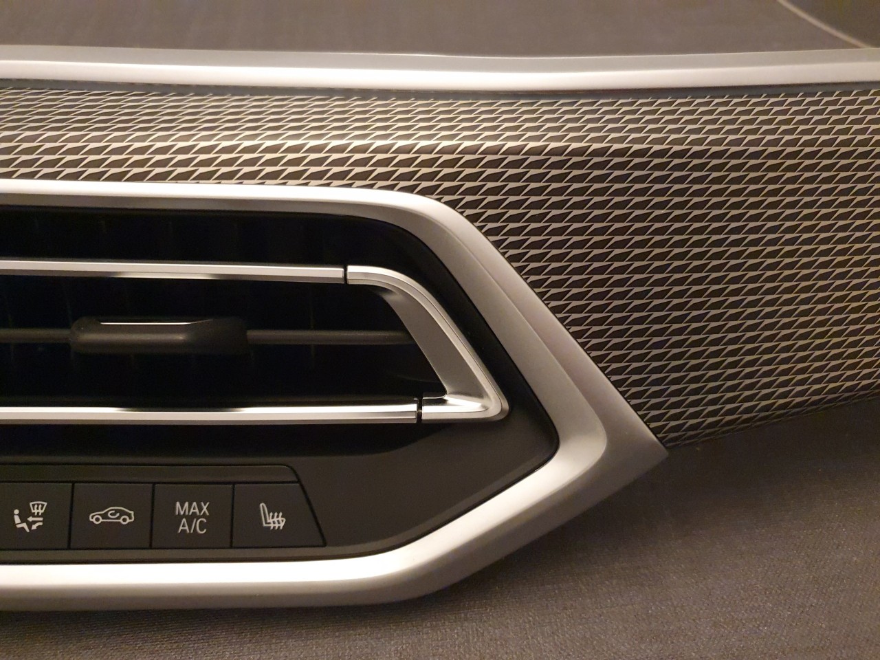

En attendant remplacement des inserts en Tetragon, avec sur les aérateurs extérieurs, finition chrome des barres du milieu

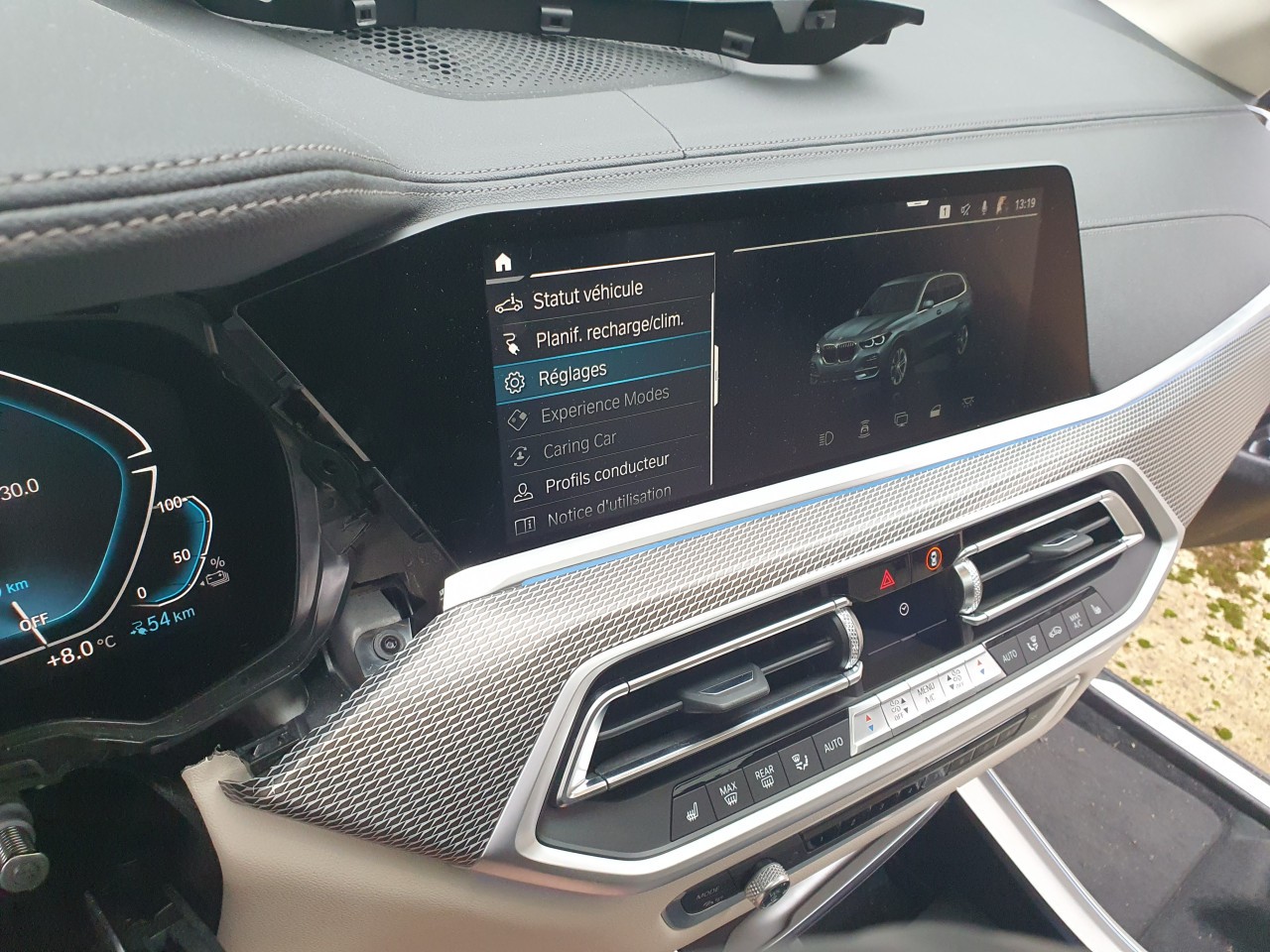

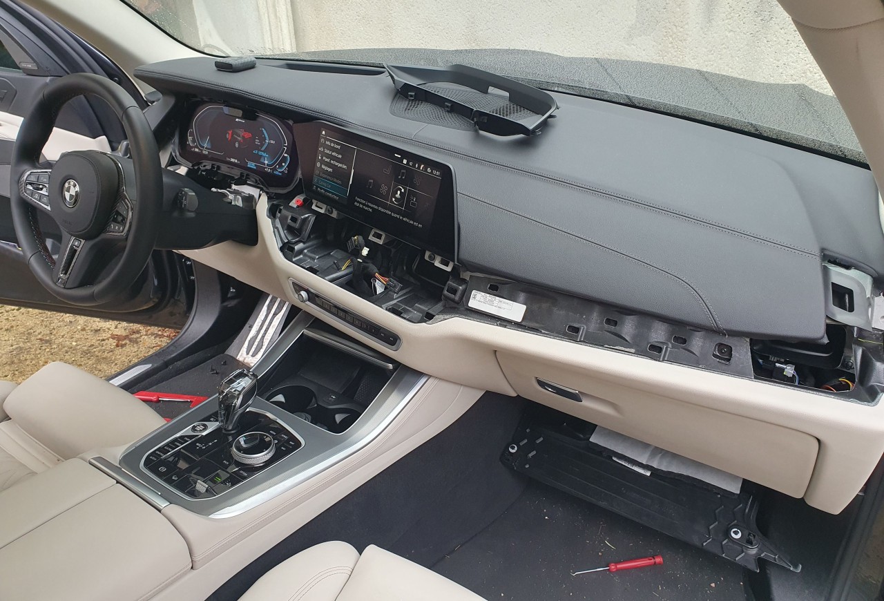

Le démontage est assez simple, il faut faire sauter le cache de colonne de direction, puis le cache autour des compteurs pour accéder aux vis.
Je n'avais pas débranché la batterie ... attention message d'erreur permanent si on débranche le contacteur d'airbag coté passager .... il faut ensuite effacer l'erreur avec la valise ou BimmerLink
Remonatge des nouveaux inserts, bien vérifier que les leds fonctionnent !

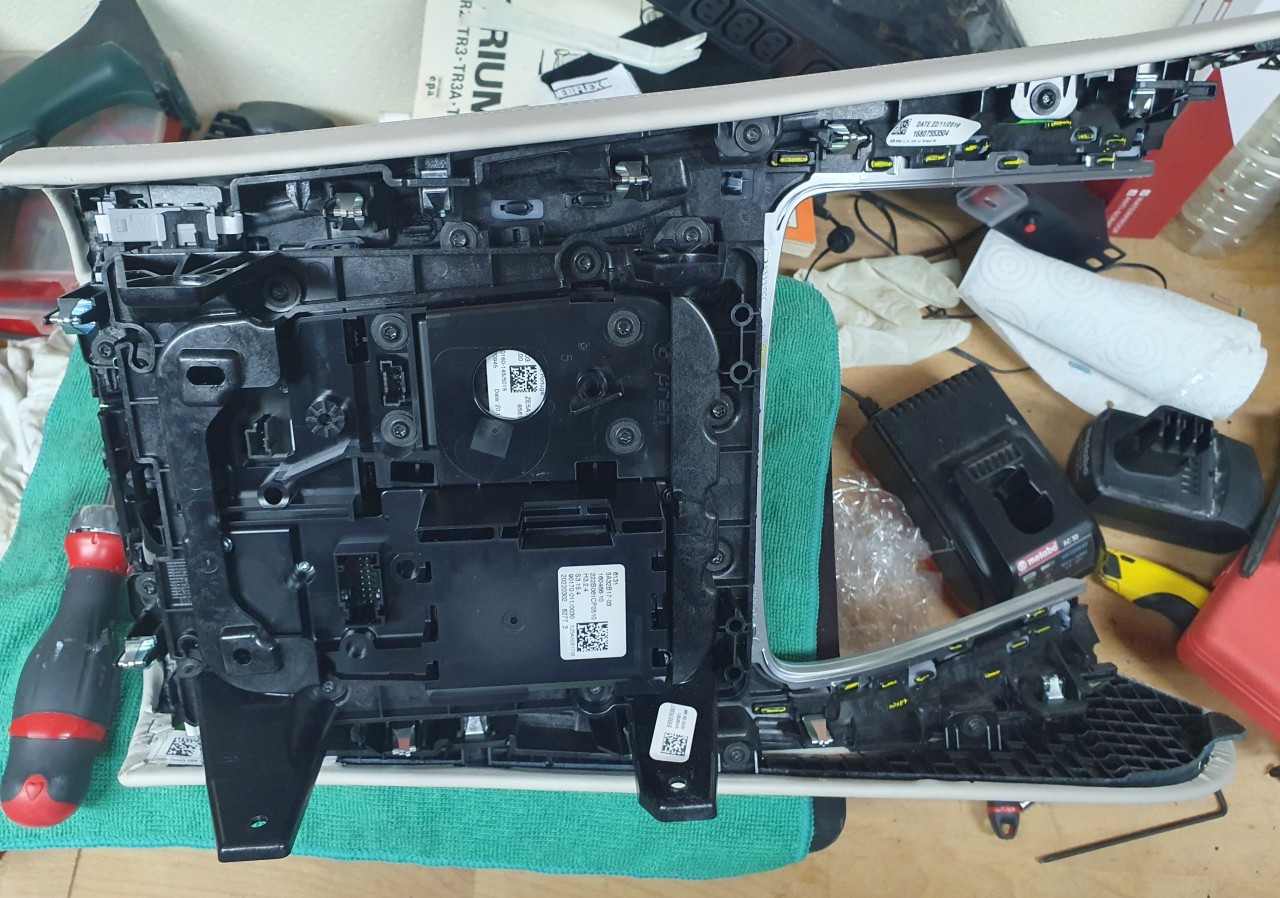

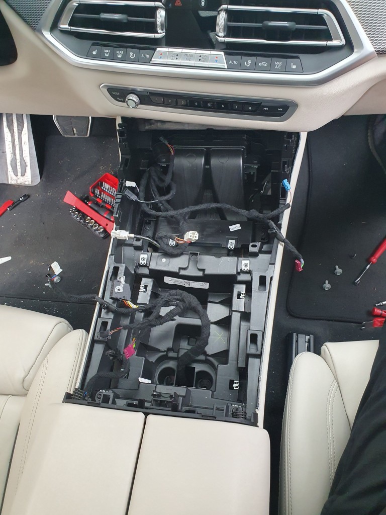

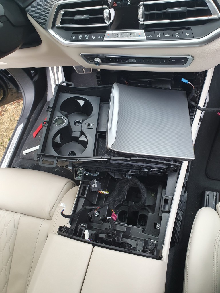

Pour la console centrale, il y a un peu plus de boulot car il faut sortir tout le bloc iDrive avec sélecteur de vitesse ... là mieux vaut débrancher les 2 batteries :Top:
Dépose des caches moquettes pour accéder aux vis qui tiennent le bloc iDrive
Plus de 22 vis à retirer pour désassembler l'iDrive de son socle et désolidariser les bandes de cuir de la structure de l'insert ...

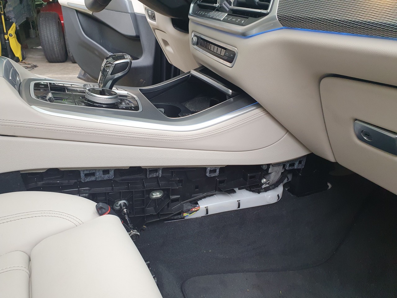

Consoles à nues
Le plus chiant est de sortir la boite à gant ! les câbles sont hyper courts, entre l'USB, le chargeur à induction et l'allume cigare, tout est au plus juste !
Je me suis toujours demandé si un téléphone capte aussi bien le réseau 4g lorsqu'il est placé dans le logement de charge .... et bien oui ! il y a un câble d'antenne pour booster le signal :cheers:
Oh le gros trou :pirat:
Remontage et test de l'ensemble ... plusieurs erreurs au rebranchement des batteries .. mais un coup de BimmerLink et c'est reglé !

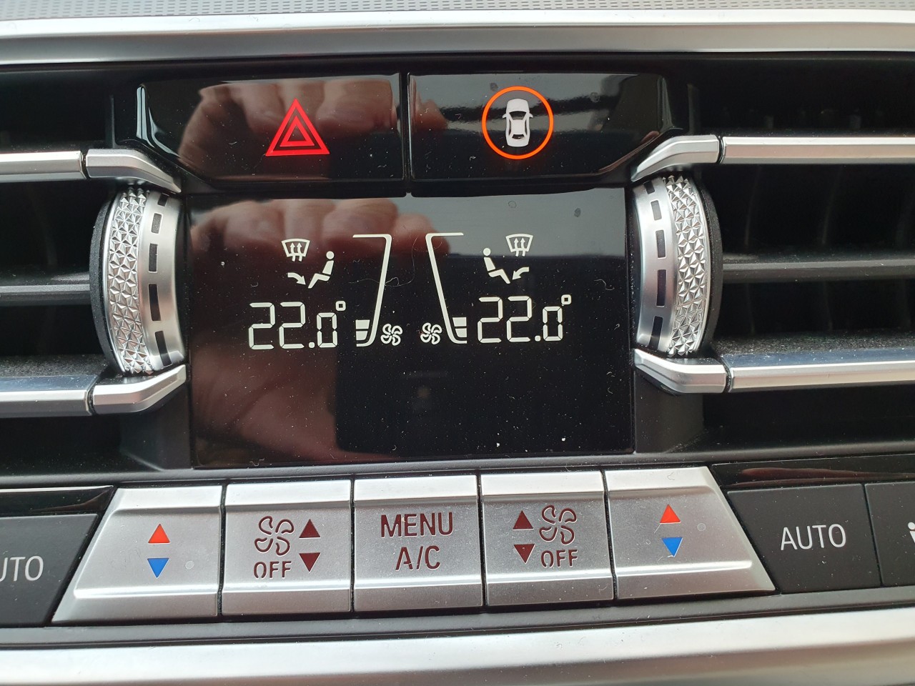

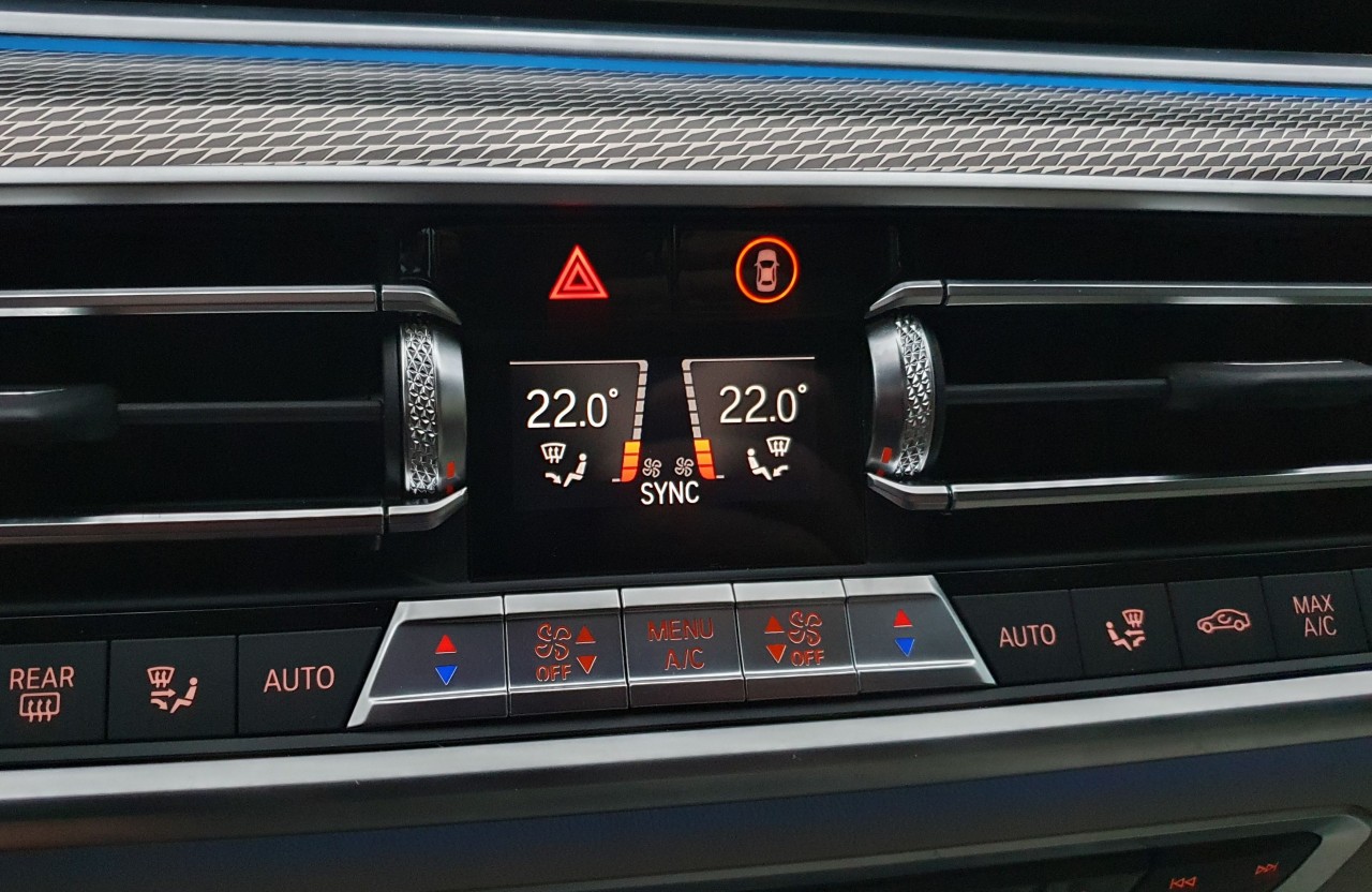

Au passage j'ai gagné le nouveau combiné de clim avec un graphisme plus moderne
Ancien modèle :
Nouveau modèle, meilleur définition des pixels et multi couleurs avec animation lorsque on change un paramètre :tongue:

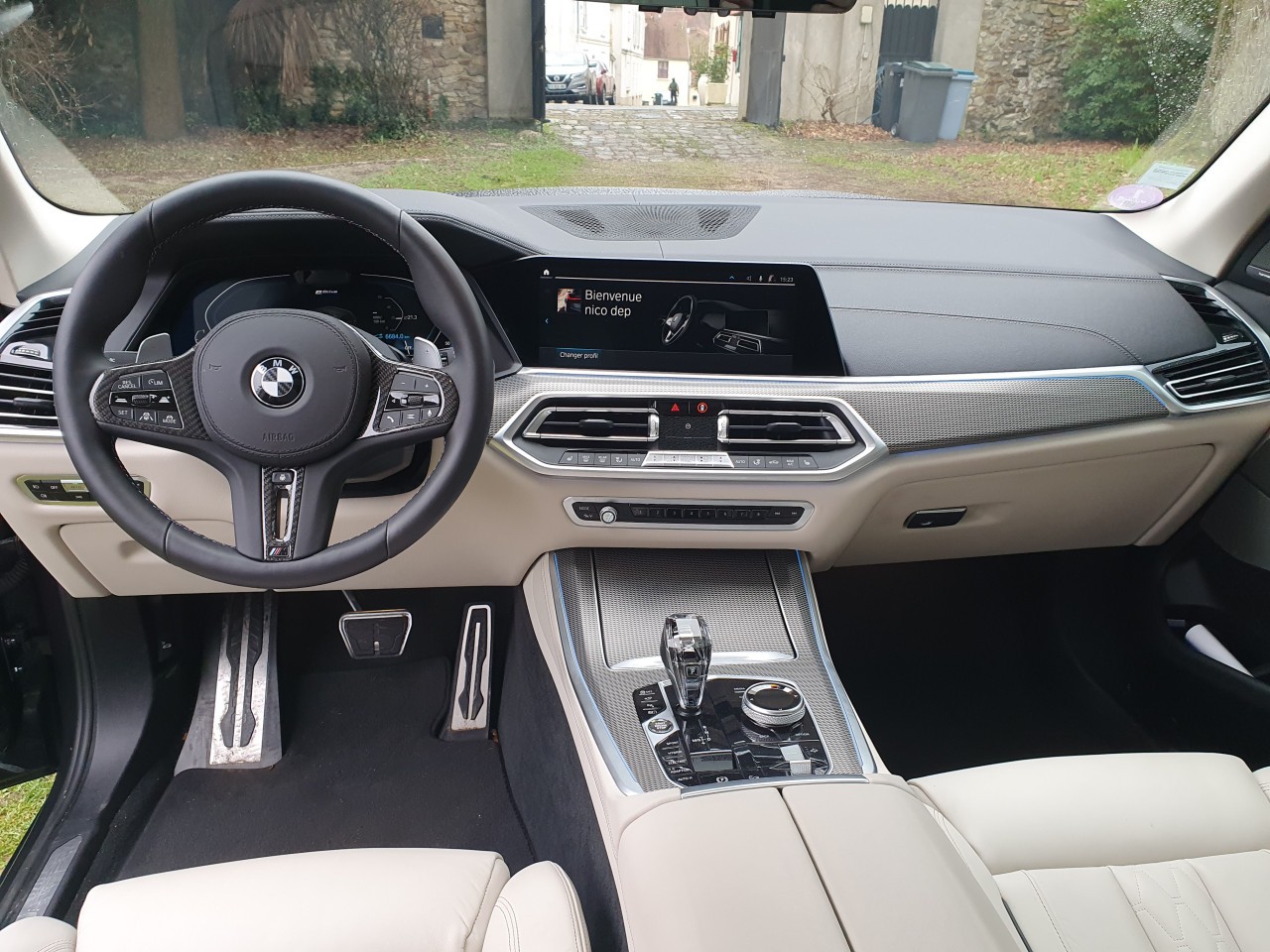

Au final :cheers: les inserts se marient très bien avec le carbon du volant
