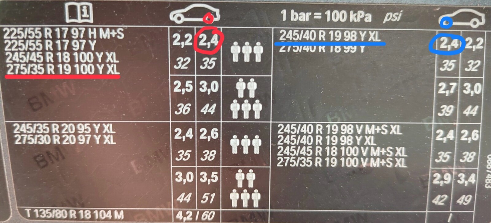

Un petit moment que je n'étais pas revenu ici...
Je me suis et pose toujours la question : quelle est la bonne pression de gonflage des pneus ?
La plaque signalétique est incompréhensible(pour ma part)...
En plus, quand on y rajoute dans l'ODB la pression en temps réel des 4 pneus, dont la pression recommandée et qui évolue en permanence tjs à la hausse, franchement je sais plus comment et quoi mettre...
On en perd son latin. (comment tu peux passer d'une pression recommandée 2.3 2.4 "a froid" à 2.7 2.8 quelques km plus tard. L'écart est conséquent non ? Dans la portière, c'est pas du tout les mêmes consignes. Vous me suivez toujours ?
Je suis en monte asymétrique en Michelin PS5.
J'ai mis 2.4 devant et 2.5 derrière. Ça semble pas trop mal mais je trouve que les trains se bouffent assez vite (sous gonflage ?) surtout l'avant. Et visuellement, quand les roues sont braquées, les pneus s'affalent et semblent sous gonflés.
Alors ma question aux plus velus ici concernant la technique. Qui peut m'expliquer :
- pourquoi les écarts entre la plaque de pression et les données évolutives de l'ODB ?
- pourquoi pour le même modèle (G31) nous n'avons pas les mêmes valeurs de plaques de gonflage ? Ça reste un G31 xdrive ou pas...
- Quelle valeur dois-je mettre (à froid ?) pour mon véhicule ?
J'ai du 245/40/ZR19 98Y avant
275/35/ZR19 100Y arrière
Si vous pouvez m'aider sur ce sujet...

@Naimophile35
Pour commencer, si tu penses que tu n’es pas assez gonflé à l’avant et que tu as une usure sur l’épaulement exterieur, rajoutes 0,2 bar à froid avec un contrôle à un Mano fiable pour avoir du 2,5-2,6 … à 20°C ! Difficile en ce moment ou c’est plutôt 30 ou 35 … et après roulage et échauffement de l’air comprimé dans le volume clos du pneu, son volume ne pouvant augmenté c’est la pression qui augmente de façon significative sur ton iDrive jusqu’à plus de 3-3,2 bars.
Voici comment lire l’étiquette et les pressions MINIMALES, soit 2,4-2,4 .
NB: sur mon ex G31 530d en 20’ PS4s, donc avec des flancs plus rigides et plus bas que tes PS5, j’étais, après essais et roulage au mini 2,4-2,6 voire à 2,5-2,7 de mémoire … Cf. Mon post dédié Ma nouvelle G31 530d MSport

@330dMPerf
Merci pour ta réponse détaillée.
Je vais essayer de rajouter effectivement 0,2 bars en plus pour voir ce que ça donne.
Je ne veux pas trop sur gonfler non plus de peur de favoriser une usure prématurée des trains... C'est la même chose quand c'est sous gonflé.
