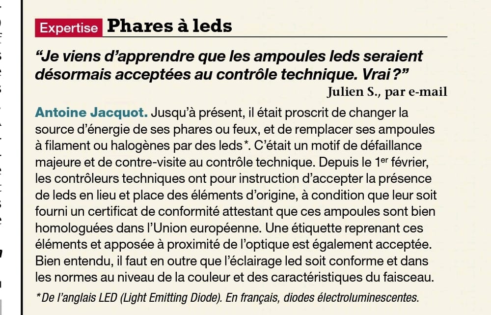

Concernant l’homologation des H7 Led, j'ai lu ceci sur l'autoplus de la semaine dernière, je sais pas quoi trop en penser, apparemment ce serait tolérer en CT :
Enfin, une dernière question, avec les LED H7 OSRAM que tu as pris, as tu déjà eu des appels de phares concernant un possible éblouissement la nuit ?
