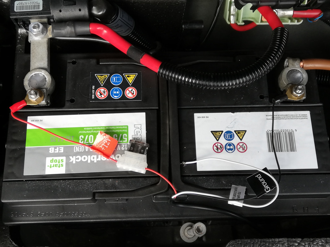

Moi je l'ai branché sur la batterie dans le coffre directe. Je suppose que le problème vient de là ?
J'ai mis les deux cable sur la photo directement sur la batterie et le truc allume cigare dans l'allume cigare à l'avant.
Steph083 dans ta photo je vois pas trop, comment j'aurai du la mettre.

Je ne comprend pas cette histoire de cable. Je n'ai rien rallongé. J'ai mis le rouge avec la cosse rouge et le noir avec le noir de la batterie. Et le capteur hyper fréquencemètre dans l’allume cigare. Dans la vidéo de montage y a un boitier en plus ou il faut démonter l'allume cigare que je n'ai pas.

En haut à gauche, dans le bacs, emplacement de la l'alarme.
Tu soulèves le bornier noir devant le bacs, ou il a la cosse rouge, et tu te branche dessus.
Pour la masse, juste devant la barre de renforts.

Je suis désolé mais je vois vraiment pas ou c'est. Peux tu me l'entourer sur la photo ?

j'ai modifié l'image du haut, celle avec le 4 cylindres.

et le noir ?
Donc j'aurai jamais du le brancher à la batterie directe ?

Non, plus directement sur la borne, et le moins est devant la barre de renfort des amortisseurs (direct châssis). toujours en haut à gauche.
Dernière modification par steph083 le 08 nov. 2020, 19:40, modifié 1 fois.

Plus précis sur le 6 cylindres pour les bornes + et -.

Donc je desserre juste l'écrou et je met le cable alors ?

Tout à fait, rien de plus simple.
Mais avant d'alimenter ton alarme, fait d'abord l'essai pour voir si ton problème persiste.

super merci, je fais le test demain pour l'enlever (je prendrais des photos avant de l'installation) quelques jours et si le problème disparait je l'installe à l'avant. Et si le problème réapparait, je me résignerait à me séparer de l'alarme.

aujourd'hui la voiture a démarré directe et j'ai pensé que je n'avais pas besoin de tout enlevé mais finalement, le bug a été constaté au 4èmes démarrage.
J'ai donc fini par la désinstallé entièrement.
Ci-dessous la photo de mon installation :
