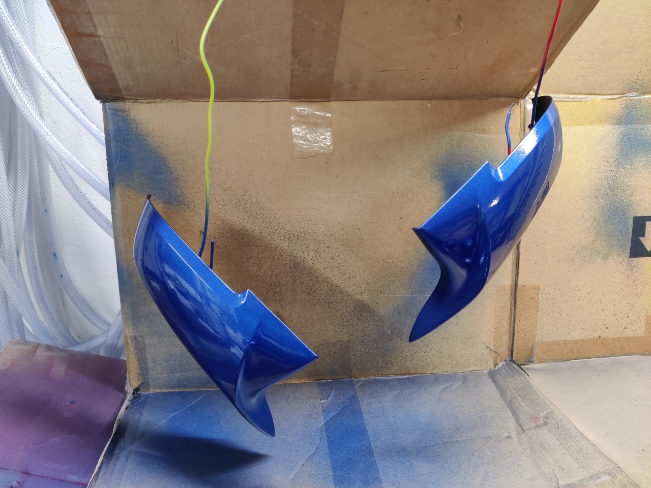

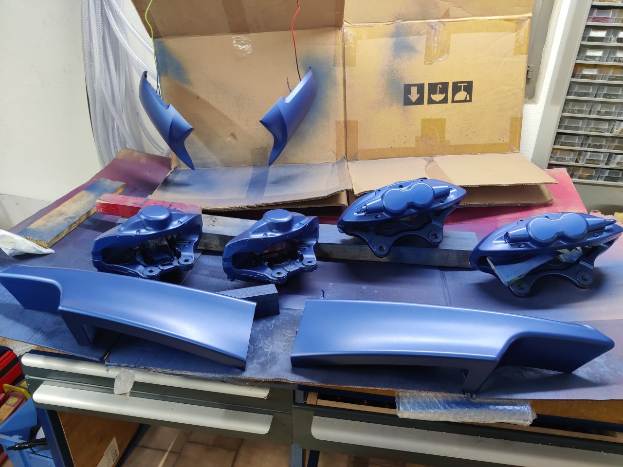

Alors, on continue gentiment par un peu de peinture
on commence par la version juste peinte, sans vernis
Et puis quasiment fini, avant polissage

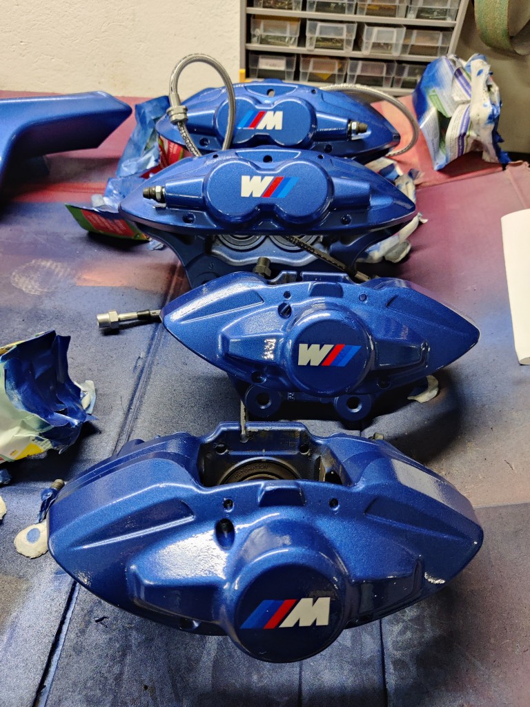

Les étriers terminés, vous noterez les purgeurs de frein tout neuf ainsi que les durites aviation montées... j'ai hâte d'installer tout ce petit monde !!!

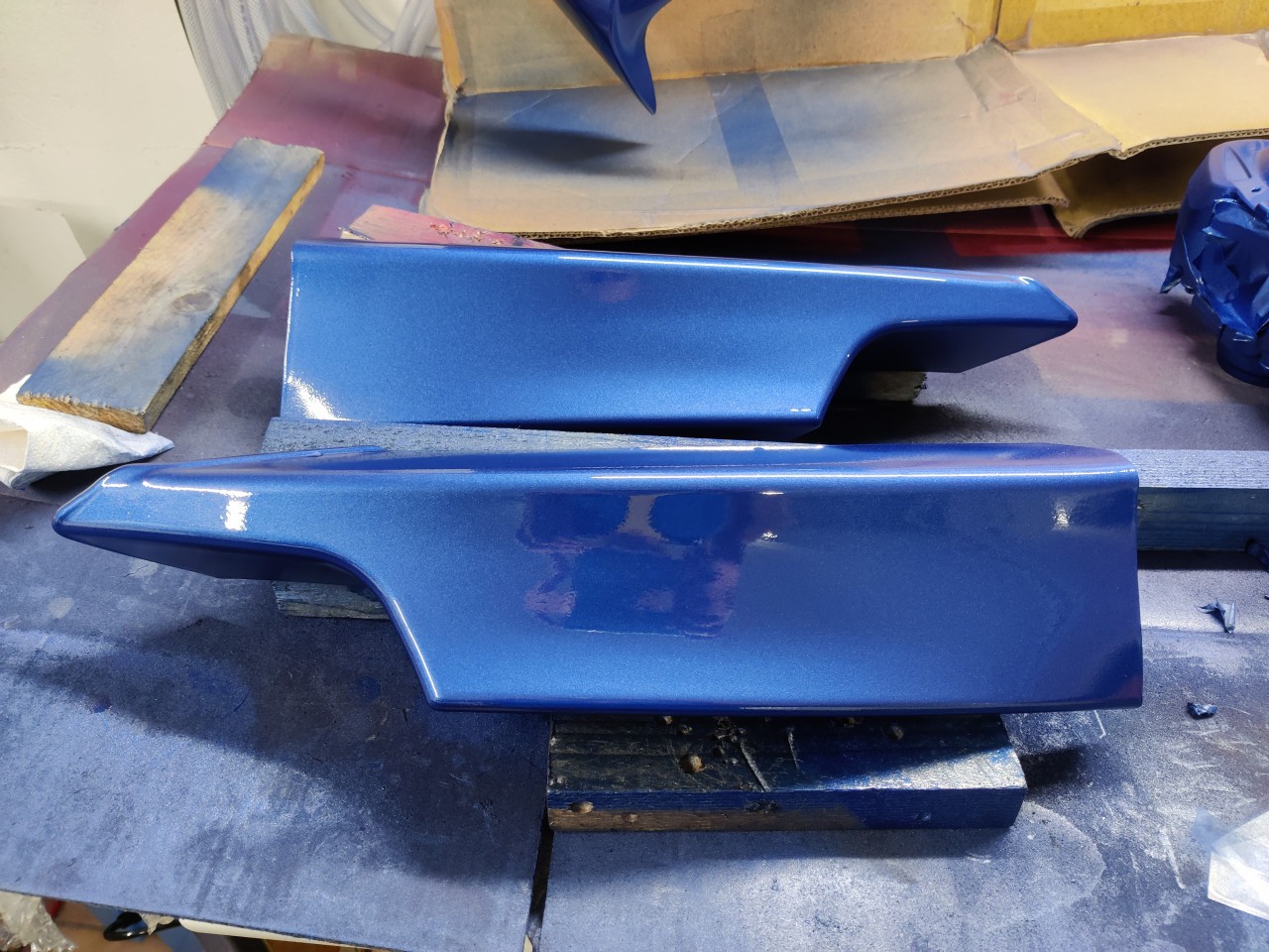

Grâce à une bêtise lors du polissage, je vais devoir refaire une moustache. La polisseuse m'a échappée un instant et crac, un gros morceau de peinture à sauté lorsque l'axe de la polisseuse est venu dire bonjour à une arrête peinte :affraid: bien entendu en plein dans la partie visible lorsque c'est monté.... allez, on ressort le papier de verre et l'huile de coude pour tout reprendre :(
Reste a espérer que je ne fasse pas de bourdes lorsque je poserais tout cela sur la voiture. La lame AV (pas sur les photos) restera noire brillante pour faire raccord avec le diffuseur AR.
Je termine le polissage des coques de rétro et bientôt le montage

Pas mal de choses en ce moment, donc peu de temps pour finaliser mon montage. J'ai commencé par mettre la lèvre AV. J'aime bien le résultat, cela souligne discrètement l'avant.
D'ailleurs, je ne sais pas trop à quoi servent les moustaches car une simple lame inférieur devrait pouvoir suffire.

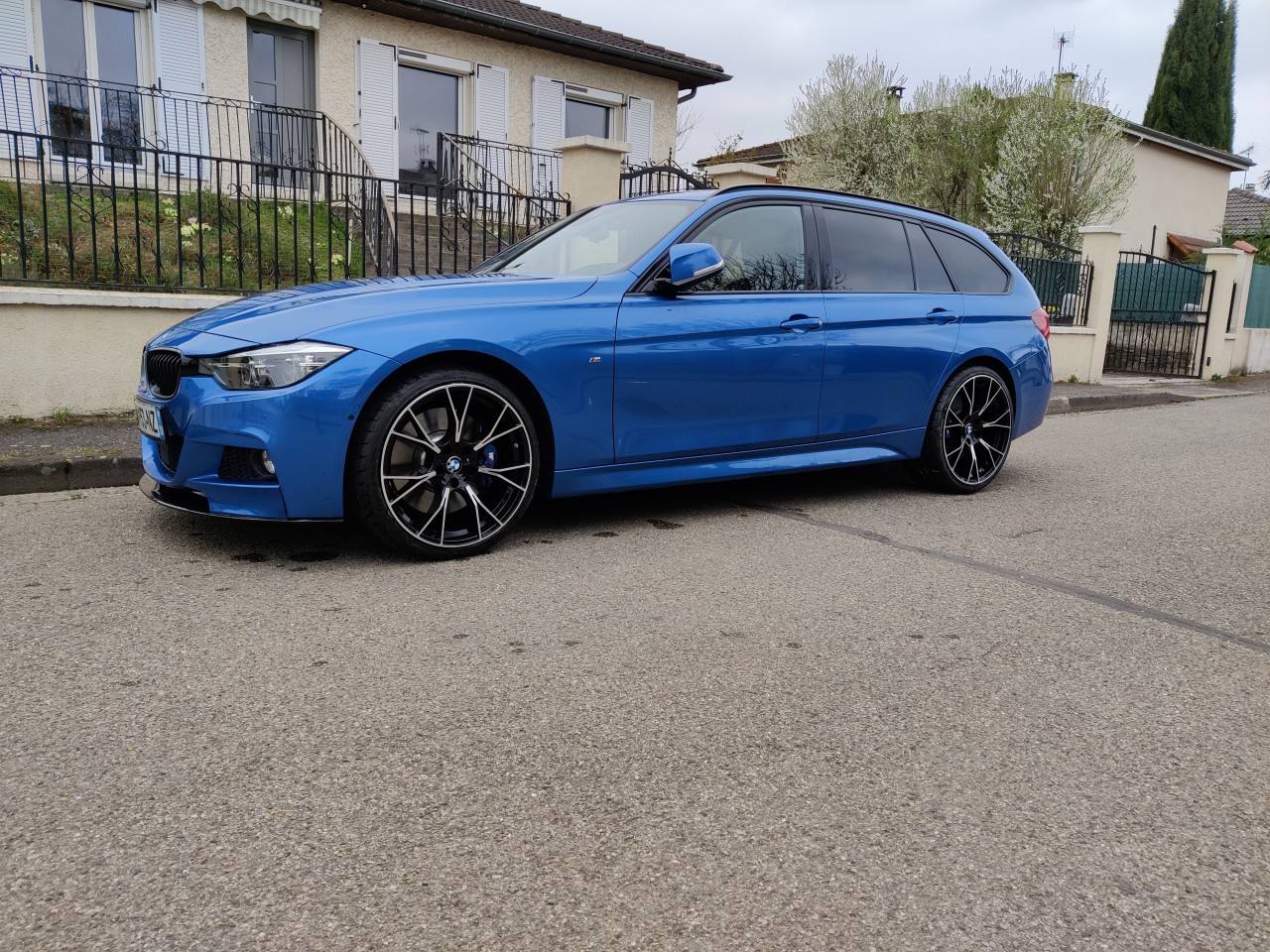

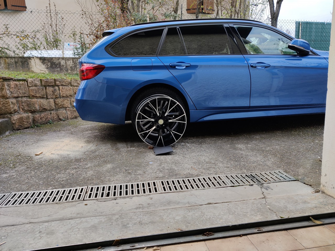

Pour l'été j'ai enfin reçu mes jantes. Après une erreur d'envoi d'un magasin et 1 mois d'échanges de mails avec un extra terrestre, ils ont fini par me reprendre les jantes et me rembourser. J'ai commandé ailleurs et reçu rapidement les bonnes cette fois (ouf !)
J'ai reçu aussi les capteurs TPMS ainsi que les centres de roues BMW et les pneus
Petit aperçu avant montage des pneus (pas encore fait à ce jour)

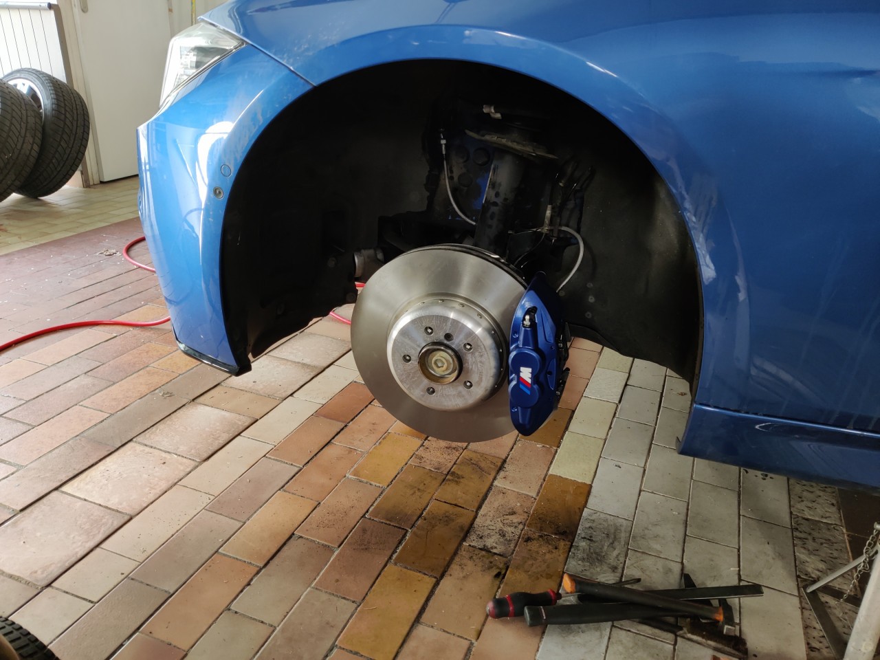

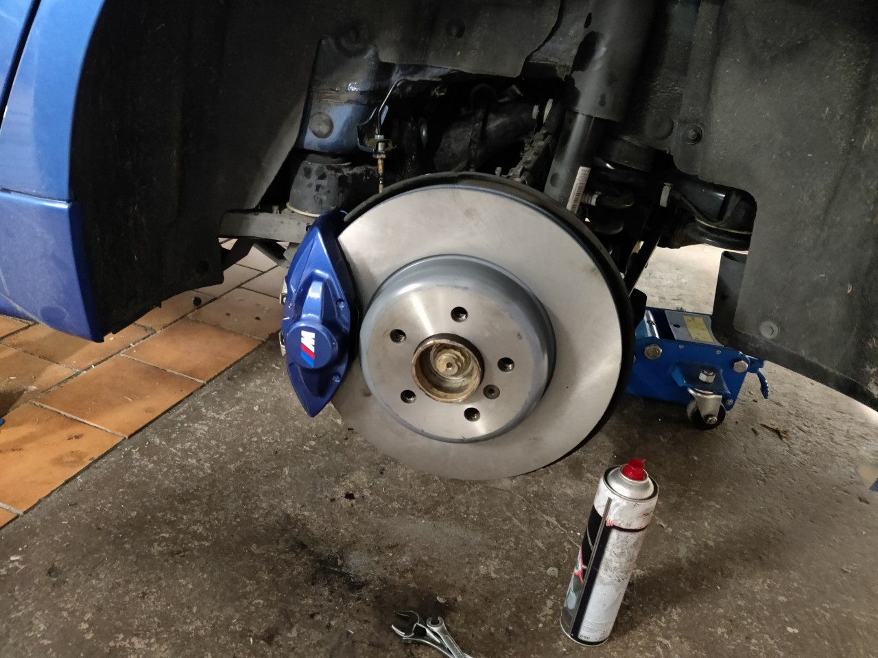

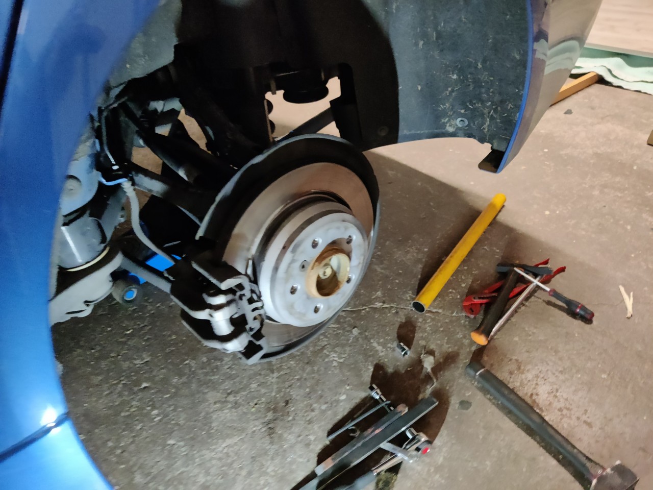

Allez, quelques news:
J'ai pris un peu de temps pour changer mes freins et monter les Brrembo qui trainaient au fond du garage. Heureusement que j'ai préparé le matos bien en amont car impossible de remettre la main sur un jeu de plaquettes AR avec les 2 axes et le ressort ! J'ai tout retourné, sans succès. Du coup j'ai repassé une commande chez Hubauer pour avoir de la pièce d'origine BMW et j'en ai profité pour commandes un nouveau jeu de plaquettes AV et AR tout neuf (c'est des JURID d'origine).
Donc voici quelques photos du montage :
pour l'arrière :
Et le presque final pour l'avant (durites pas encore branchées sur les photos)
Une bonne purge des freins grâce à mon outil "home made" qui fonctionne très bien, un petit codage pour prendre en compte les freins, et j'en profite pour mettre les roulettes d'été qui n'attendaient que ça. Au passage un petit lavage pour retirer le sable laissé par le marchand.... euh non, par la pluie et la voici pimpante
Je n'ai pas pu rouler avec lors du montage car je suis bêtement tombé, m'ouvrant la mâchoire et finissant aux urgences.
Bref, ce matin je la prends et là un bruit horrible lors du roulement. Je pense que les caches poussière avant touchent le disque. Je suis bon pour un re démontage des roues AV. Il faut dire que lorsqu'ils m'ont été livrés, ils avaient un peu souffert lors du transport. J'ai oublié de vérifié.... je suis bon pour y retourner :D
il me reste l'indicateur de service à remettre à zéro et là je galère un peu car contrairement aux tutos trouvés ça et là, je n'ai pas les même menus qui s'affichent sur mon compteur 6WB. Je dois encore chercher comment le remettre à 0.
Prochaine modif : palettes au volant. J'ai un kit qui est en cours de livraison

J'ai eu 4 points de suture et je suis assorti à la voiture : avec des bleus de partout, sinon tout va bien merci.
J'ai changé les caches poussière AV car les 370mm sont trop gros pour les caches d'origine. J'ai fait 500m ce matin avant de la rentrer au garage pour la regarder ce soir. C'est l'avantage d'avoir plusieurs voitures pour aller au taf :D :D :D et puis un coup de Subaru et j'arrive avant d'être parti :lol!:
La purge s'est bien passée, je mettrait une photo de mon Power Bleeder home made qui est moche, fait à base de pulvérisateur de jardin, mais il fait très bien le job. J'ai ajouté un petit robinet non loin du bouchon qui va sur le bocal du MC afin de pouvoir amorcer en liquide de frein tout le tuyau et éviter de pousser l'air du tuyau dans le MC. En gros, je ferme le robinet, met le réservoir du bleeder en pression (env 1 bar), ouvre légèrement le robinet pour chasser l'air dans le tuyau. Lorsque le tuyau est bien plein de liquide neuf je le branche sur le bocal de MC que j'ai rempli de liquide à ras bord avant. Ainsi plus d'air dans le système.
A la fin je fait le niveau dans le réservoir du MC avec une grosse seringue a colle qui ne me sert que pour cela. J'ai fait plusieurs voitures avec cette méthode et ça a toujours bien fonctionné.
Pour le moment difficile d'avoir un vrai retour car tout est neuf, il faut roder les disques et plaquettes mais la pédale à toujours le même type de fonctionnement : un peu mou sur les premiers cm de course et semble plus dure lorsqu'on insiste. Après j'ai pas encore dépassé les 40 km/h :D
