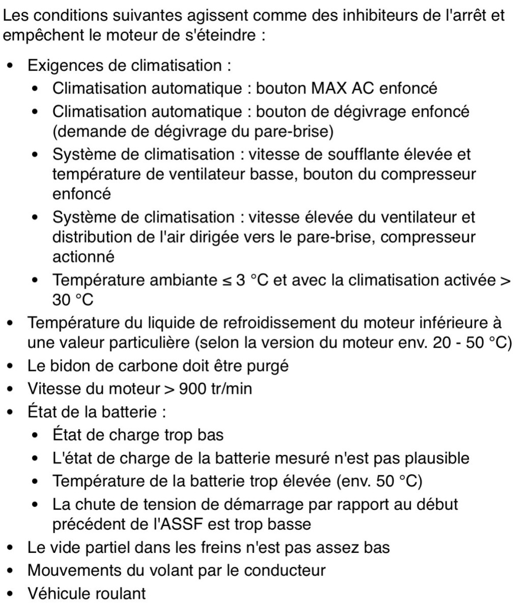

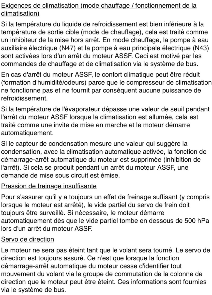

Mon start and stop ne s'est pas remis à refonctionner, 7° dehors... :interroge:

Pour ton s&s , il n’y a pas que les 2 conditions: charge de la batterie et t° extérieure, qui entrent en jeu …….
