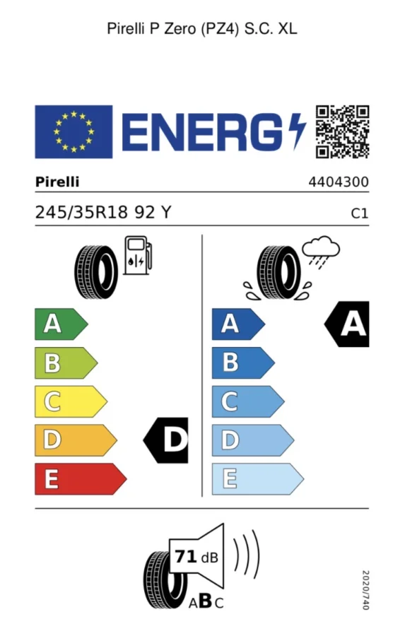

Concentrant le soucis de boîte de vitesse je n’est eu aucun accoup ce matin en prenant la voiture ,
Les pneus sont des pirelli pzero PZ4 , les pneus non pas l’etoiles
M’a question est , pour vous , dois-je faire monter ceci à l’arrière ?
Les Pirelli PZ4 245/35/18 sont des XL.

Pourquoi n’y a t’il pas de mention sur les pneus alors ?
Le spécialiste de pneu m’a dit que cela n’en étais pas

Whaou! Il faut vous suivre…. D’abord les pneus :
@Nicodsmns140i
Dejà, ton pro n’est pas un PROFESSIONNEL !
Faire et expliquer autant de c.nneries d’un coup :choque:
Tu pourra lui rappeler qu’il a une obligation de résultat, une responsabilité civile professionnelle et que tu as une protection juridique avec ton assurance pour fixer d’abord le cadre courtois et détermine de la discussion !
Indépendamment des précédentes observations et questions traitées ci-dessus sur la monte initiale aussi debile que formellement interdite par la loi (CC avant et RFT arrière), le minimum pour un pro est de regarder cette fameuse étiquette qui reprend les dimensions et indices des pneus homologués par BMW, surtout pour une M140i de plus de 320CV!
Et pareil pour la suite: comme l’ont très bien identifié @trebila et @CORRADOFRANZ, il faut faire le tri avec ce qui est effectivement monté aujourd’hui et intégrer une période de « rodage » des pneus de 500-1000km pour que leur gomme donne tout son potentiel, que je te conseille de faire à 2,5 devant et derrière le temps qu’ils se mettent bien place et que tous les produits de démoulage et de surface au contact direct du moule pour les structures disparaissent avec l’abrasion de la route : ça devrait s’améliorer, donc n’attaques pas dans les virolots du 74 mais appuies un peu tes freinages aux péages.
Ce qui me gêne beaucoup (mais je ne suis pas un pro de pirelli ni un pro pirelli comme @CORRADOFRANZ c’est que je ne vois pas la mention XL sur le flanc des pneus avant comme arrière, fabriqués récemment au printemps 2026.

Nicodsmns140i a écrit : 25 août 2026, 11:24
Pour cette taille de pneu : Indice de charge 92 = XL et indice charge 88 = non XL

Messages : 14809
Re: URGENT soucis après changement de pneus
Vu que les infos en ligne sur le site pirelli ne mentionne plus ce PZ4 (remplacé par PZ5),
Vu que la seule ref de PZ4 dans cette dimension est bien XL, cf. EPREL
Je ne comprends pas pourquoi cette mention XL (flancs renforcés) qui me semble devoir être obligatoirement normativement ou réglementairement présente sur (un des) flancs du pneu n’est pas visible… je vais vérifier
Sachant que BMW homologué toujours, et surtout pour une 40i, uniquement des XL .
Je n’ose croire à une contrefaçon de ces pneus vu le bas prix que tu les as visiblement payé… sans ODR pourtant en cours…
Donc, roules prudemment encore quelques centaines de km, pour les pneus gonflés à 2,5 et aussi pour l’apprentissage de la M140i qui est un kart ultra puissant et pour cette partie, on refera un point.

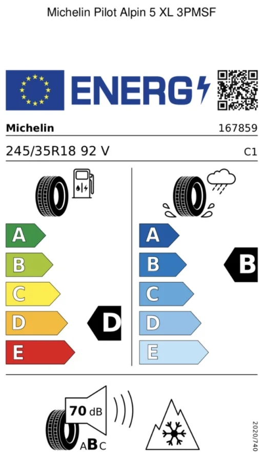

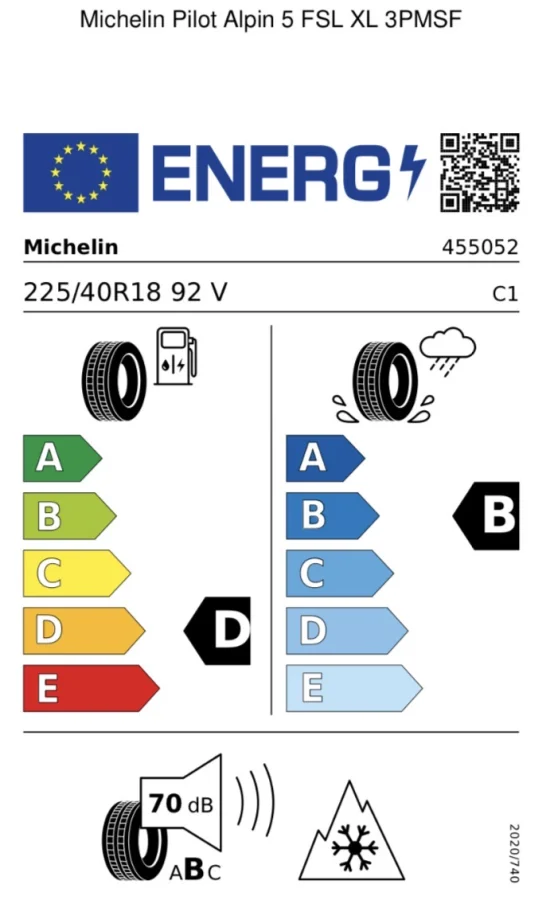

Je voulais voir avec vous maintenant comment cela se passait il pour un passage en roue hiver ?
J’ai vue qu’il était préconisé de passer sur une monte au carrer en 225/40/18 , mais ai-je les jantes adapté pour cette monté étant donner que je suis en asymétrique actuellement !
Merci de vos retour et aide !
Messages : 14809
Bon dejà, :top: content pour toi que le « rodage » de tes pneus (dont personne ne parle et auxquel peu croient … avant de l’avoir vécu) soit terminé et qu’ils donnent ce que tu attends !
Ta patience 3 jours ! et ta prudence ont été récompensées !
Sachant qu’à la base, tout était ok pour les pneus (modèles, dimensions, indices, pression)
Tu es visiblement en Haute-Savoie, mais honnêtement, vu ta « sensibilité «  à la tenue des pneus, enlever 10% (4cm sur les 49 à l’arrière) avec une monte carrée en 225/40/18 ne me semble pas être la « meilleure chose à faire, t’obligeant d’acheter 2 jantes en plus des pneus.
Il est clair sur de la neige très épaisse et du verglas, du 225 partout est dans l’absolu « recommandé «  et non préconise, mais pour combien de % de ton roulage hivernal ? Moins de 5%, de 10%? Cà vaut pas le coup pour une M340i ! Même avec son moteur, je sentais sur ma 120d que je n’étais qu’en 225 sur le set que j’avais racheté ici à autre forumeur (@cityzen60
Perso, ma reco:
soit tu permutes avec bons pneus hiver type PA5 et Winter2 sur tes jantes en 18’ avec ta monte mixte qui ne te changeras pas de l’été (mixte « Mischbereifung »car à priori tu as la même monte à droite qu’à gauche = symétrique)
Soit tu te trouves un set complet de roues hiver, au carrée ou mixte, et tu y mets des bons pneus
Dernière modification par 330dMPerf le 28 août 2026, 15:04, modifié 2 fois.

Avec mes jantes actuel je ne peux pas passer sur une monte au carrer ?
Je suis obliger de changer les jantes arrières ?
Permuter avec des PA5 ou winter2 veux dire que je resterais en asymétrique ?
Il n’est pas préconiser d’avoir les 4 mêmes en pneus hiver ?
Messages : 14809
Non c’est l’alternative entre les meilleurs pneus hivers actuels!
Je viens de vérifier : PA5 les yeux fermés ! Pour l’arrière, pirelli ne propose pas le Winter2 que les très vieus Sottozero à éviter)
Et bien sûr tu mets les même modèles de pneus partout !!! En monte mixte (plus larges derrière) ou carrée ((4x225)
Et trs jantes arrières étant plus larges et avec un déport différent, monter des 225 dessus est une mauvaise idée.
