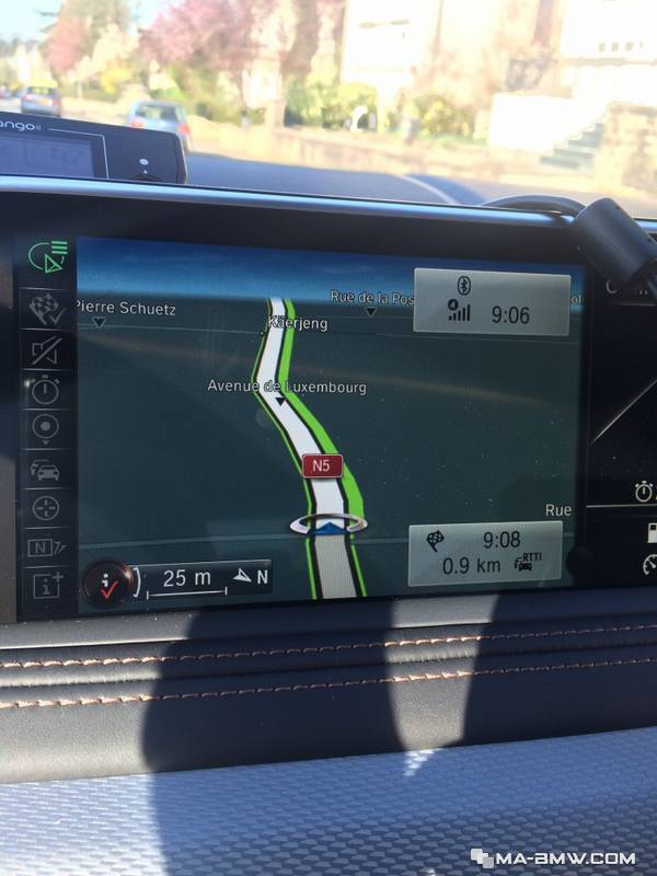

Petite aventure cet apm avec le RTTI !!!
Je suis allé à luxembourg ville chez un ami et j'ai mis le GPS ne sachant plus trop le chemin.
J'ai immédiatement vu +3 minutes ?
J'ai dans un premier temps j'ai trouvé cela étrange car nous sommes le lundi de Pâques (bonne fête) et que le trafic est super calme.
Arrivé dans la zone indiquée comme rouge j'ai pris la photo.
Comme vous pouvez le voir pas une voiture a l'horizon !!!
Je me pose une question.... Prochaine fois je fais un détour ou pas ?
:suspect:

Ce serait pas mal d'envoyer la photo à BMW !
Ils n'en feront probablement pas grand chose mais la démonstration est édifiante.

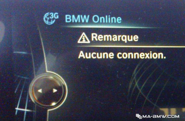

Pour ma part ce n'est pas un problème de qualité de l'information qui me pose soucis, mais le service lui même. Quand je perds l'affichage du RTTI, il ne revient jamais sans devoir arrêter le moteur et verrouiller les portes au moins 5 mn...
J'ai aussi remarqué que cela était couplé avec la perte des services BMW Online. Connaissez vous ce message :
J'ai quasi systématiquement ce message lors du blocage des services ConnectedDrive en essayant de consulter BMW Online. J'ai eu très rarement un autre message, beaucoup plus clair, qui dit "Connexion de téléphone mobile indisponible..." avec le logo 3G remplacé par un cadenas ouvert.

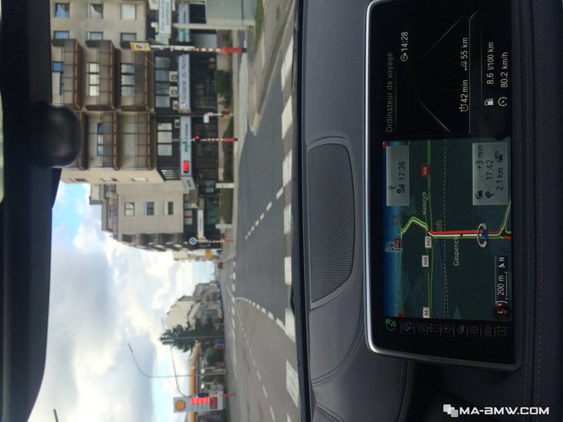

Petite question ?
Que signifie la zone verte (large) qui devient (étroite) ?
De temps en temps c'est étroit et le reste ....
Merci si vous avez des infos
@+ Chris
Travailler ! Travailler ! Comme si j’avais le temps ....
Messages : 17253
Re: Info trafic RTTI : Real-Time Traffic Information
Je pense qu'il parlait de l'épaisseur du trait ;-)
Avais tu un guidage gps en cours?
Oberpallen
Messages : 543
Inscription : 02 févr. 2015, 20:51
Voiture : Bmw 750Xd G11
Message par Oberpallen »
Oui !!! Guidage GPS en cours ...
C'est la raison de l'épaisseur du trait ?
Messages : 17253
Je ne vois pas d'autre raison. Il faidrait voir sans guidage en cours

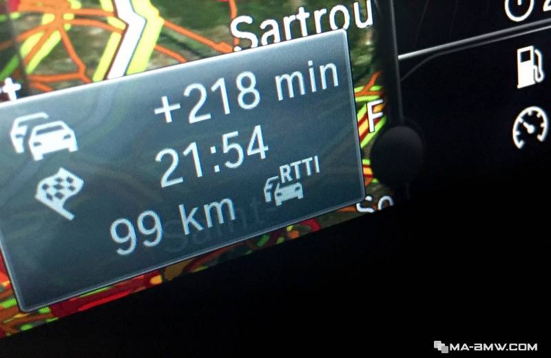

Et là, c'est le drame :pale:
Je vous rassure, j'ai pris les chemins de traverse et n'ai perdu que 30 min mais je crois que c'est le record que j'ai vu affiché sur ce parcours
Messages : 20559
Oh 218 minutes de retard c'est rien :D
