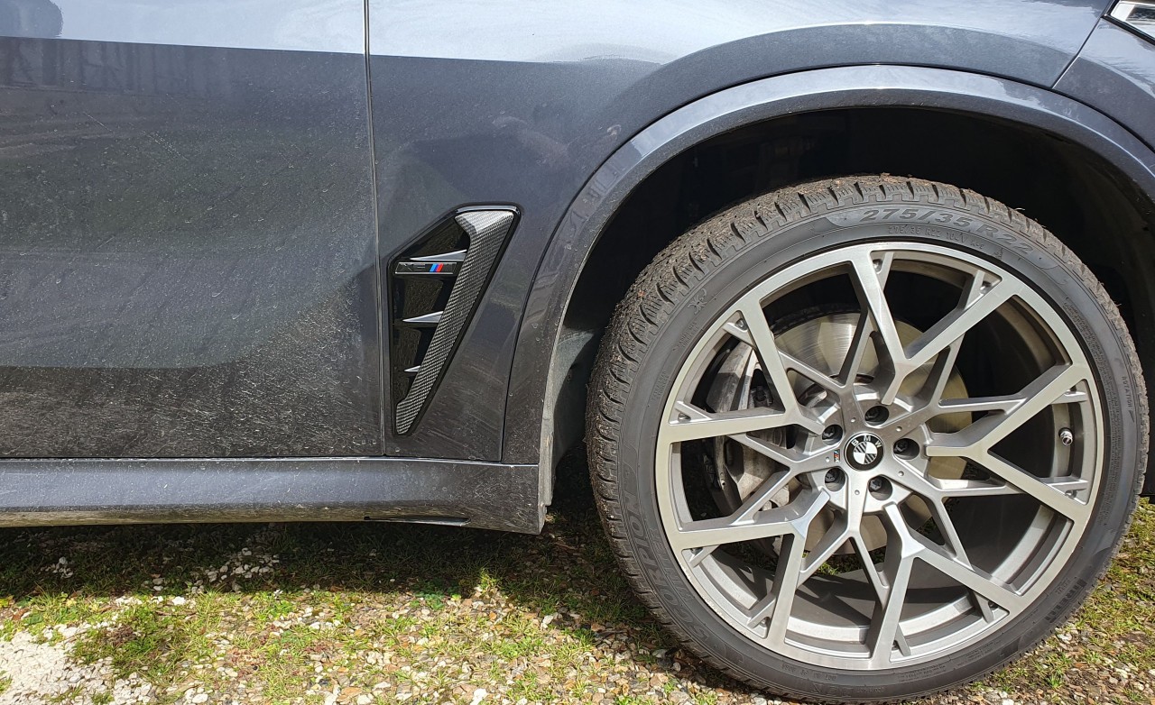

Allez pose d'un petit accessoire : remplacement des events lateraux par modèle //M en carbon/black gloss

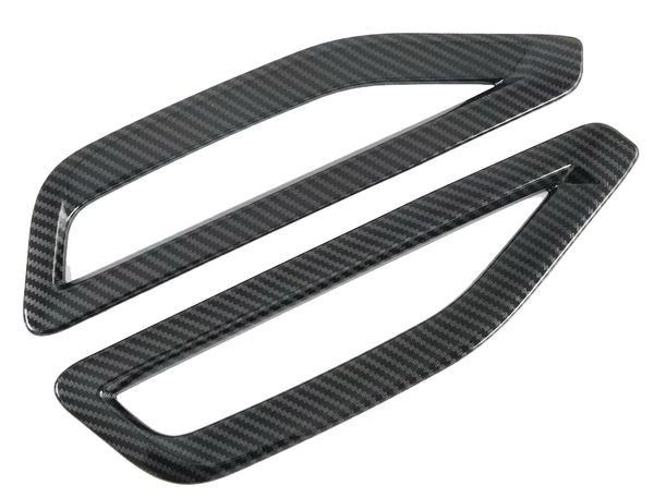

Souvenez vous, dans un premier temps, j'avais collé par dessus l'origine chromé un cadre en 'faux' carbon 3D
Voici les remplaçants
Cette fois ci c'est du vrai carbon ! :lol:
Démontage de l'évent d'origine ... en théorie il est sensé écouler l'air venant du compartiment moteur ... mais pas du tout, c'est purement esthétique !
Les nouveaux seront clipsés et collés
Je referais des photos générales une fois propre !

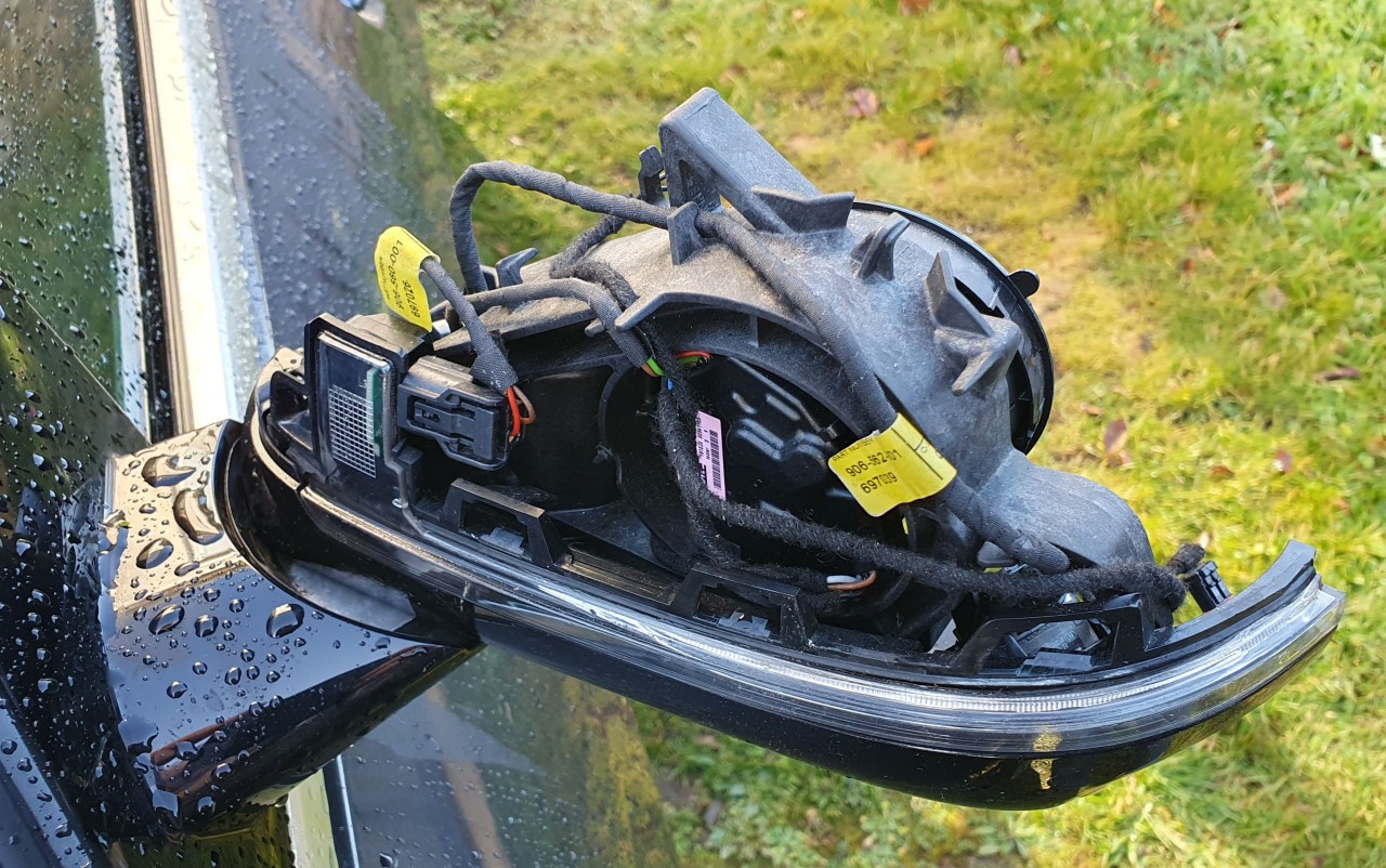

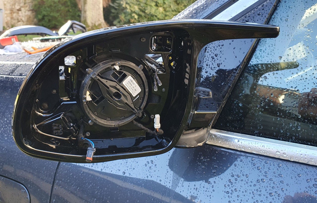

Remplacement éléments faux Carbon, Acte2 ... place aux rétros type //M

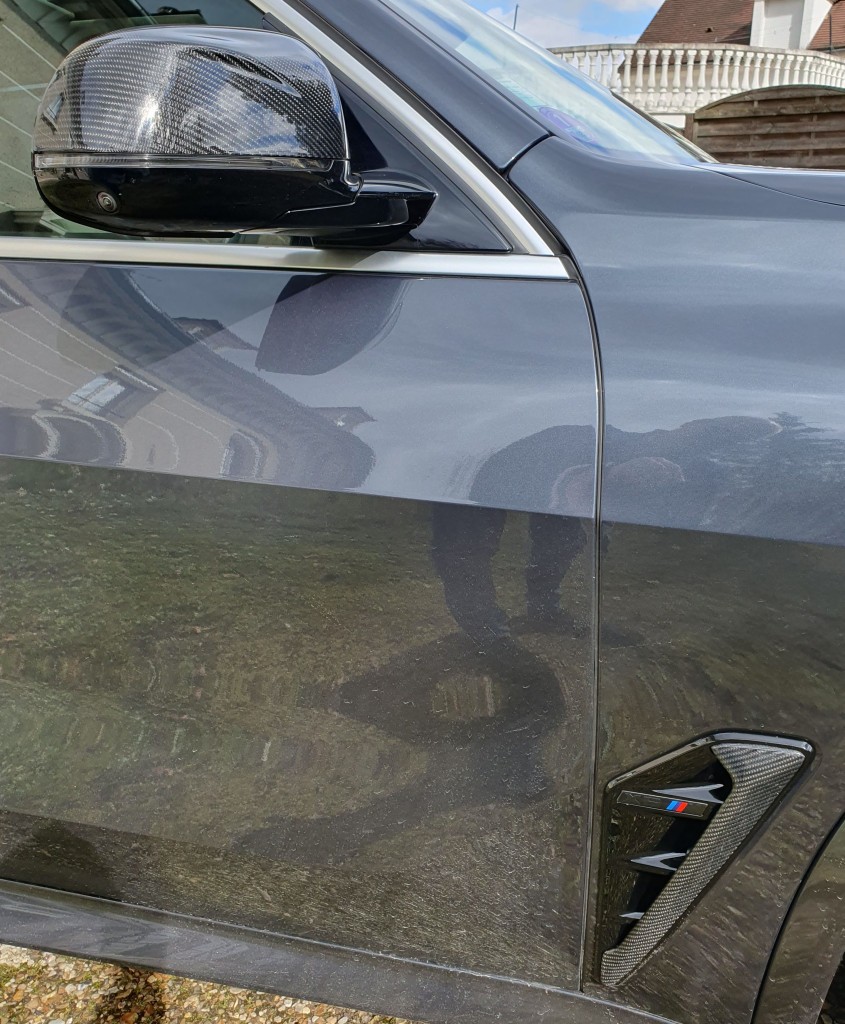

Cette fois c'est du vrai carbon !
Démontage à la fraiche ce matin ..
La coque doit être changée, car beaucoup plus prononcée en haut avec un retour
Rebranchement des circuits angle mort - dégivrage - anti éblouissement
Et voilà :cheers:
Raccord parfait avec l'évent ...

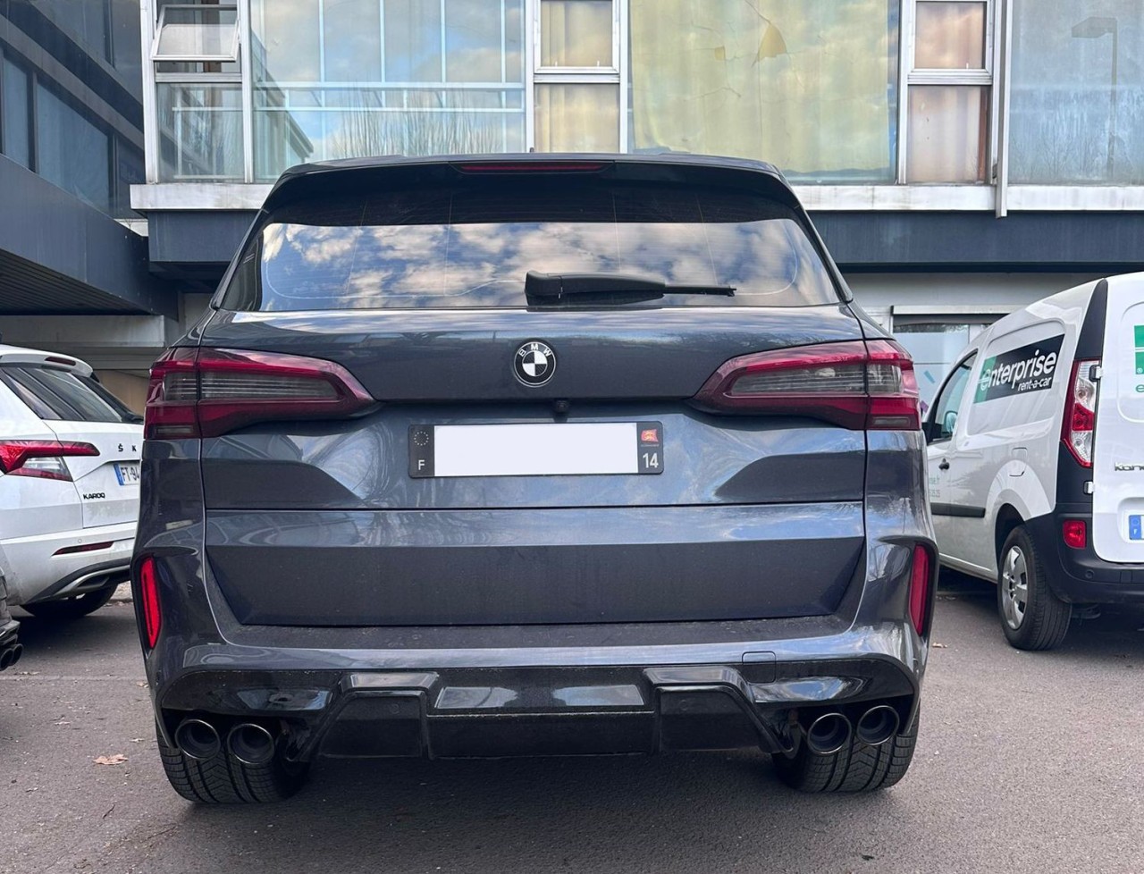

Quelques photos de l'avancement des embouts d'échappement ... heureusement qu'il y a des pros avec encore un vrai savoir faire en France :cheers:
Car là il y avait du boulot pour adapter les embouts sur un silencieux de 45e, mais pour un souder du métier, il faut "juste" adapter
Découpe de la gamelle de l'embout, soudure d'un manchon, réducteur de diamètre, alignement ... Le travail est impeccable !
Je ferais de belles photos une fois lavée !

Je suis d'accord avec toi sur le principe,
Mais là le tube de sortie d'origine à un diamètre de 58mm --> soudé à un manchon qui s'évase vers du 65mm --> puis le gaz sort par deux sorties de 90mm ... donc aucun frein à l écoulement.
Concernant la courbure, on a veillé justement à respecter le cheminement du flux, qui sortira principalement par les sorties extérieures, les canules intérieures sont plus là pour la déco

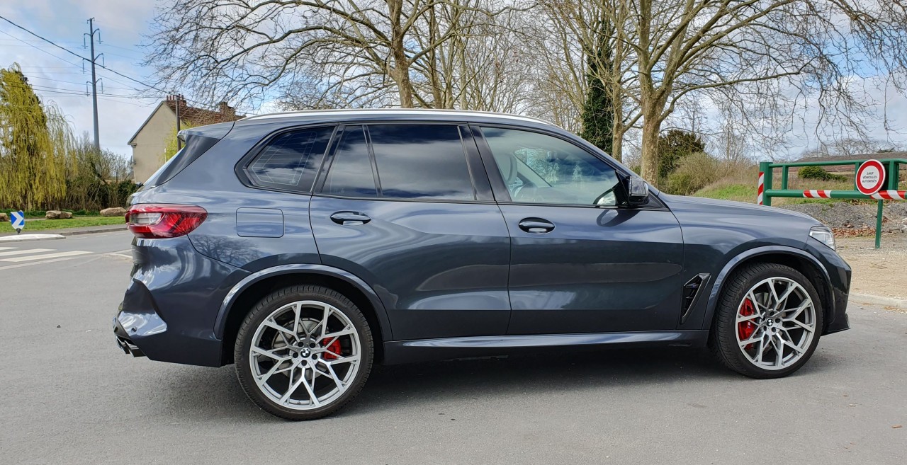

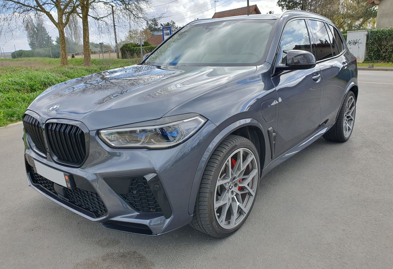

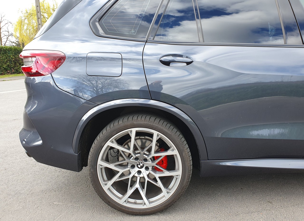

Allez quelques photos après un p'tit lavage rapide ce matin ...
Avec les dernières nouveautés : contours de vitres black gloss ... et pour une fois étriers rouges (couleur AMG), ça change du bleu et je trouve que ça va bien avec son nouveau look sport
Après j'ai bien compris ceux qui préfèrent les échappements intégrés au PC, mais toutes les M chez BMW ont un échappement visible solidaire du silencieux ...
Quoi qu'il en soit ça la change radicalement de son look XLine d'origine :bounce:
