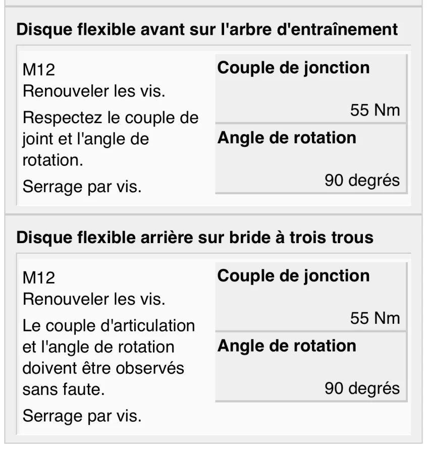

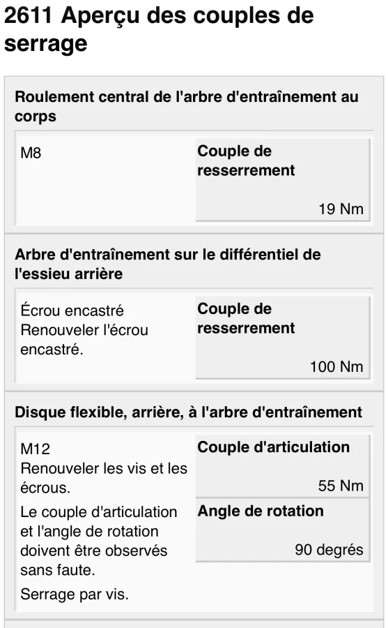

Ou on trouve les couples de serrage ?
Messages : 17696
Re: Vibrations 530d G31 Touring 286 xDrive M Sport de 2021
Serait-ce cela que tu cherches ?

C est bon à savoir qu il faut changer les vis. Si ils le font pas c est pas bon.
