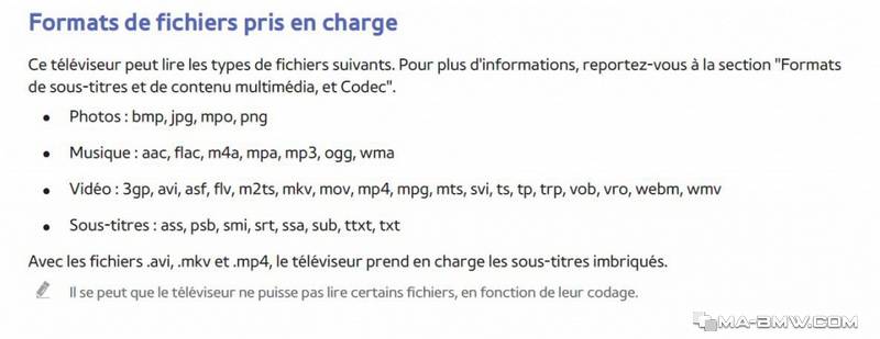

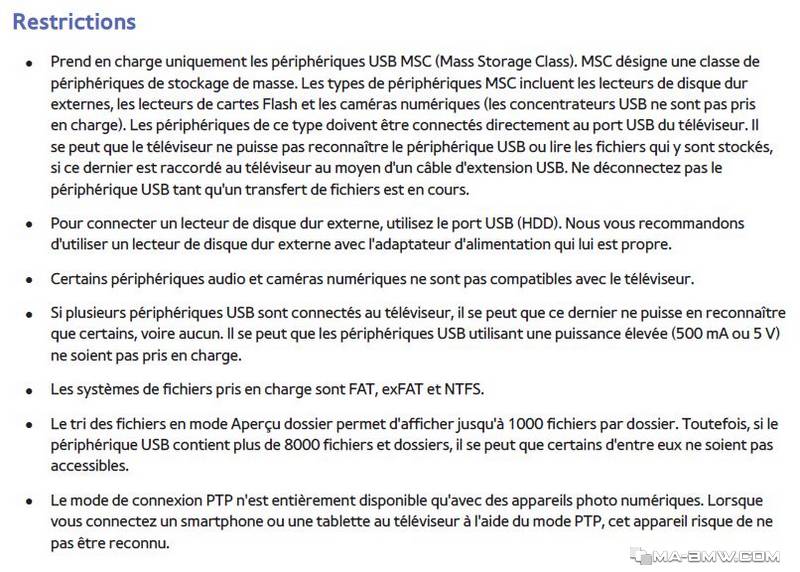

Re: Tout sur le multimédia de l'iDrive 2 : USB - Bluetoooth
J'ai un Samsung 46" de la série 6500 avec 3 port USB. Voilà ce qu'il prend en charge.
:Moderateurs: ! Attention, on parle de TV Samsung dans cette capture d'écran, pas de iDrive BMW ! :Moderateurs:
Dernière modification par Thomas le 18 janv. 2015, 18:55, modifié 1 fois.
Raison : Ajout d'une mention pour ne pas confondre format de l'drive et format supporté par TV samsung

Golden Boy a écrit :
Sous quel format les films stp ?
Captain a tout dit !
