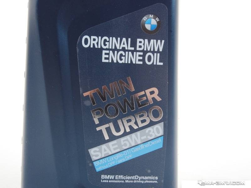

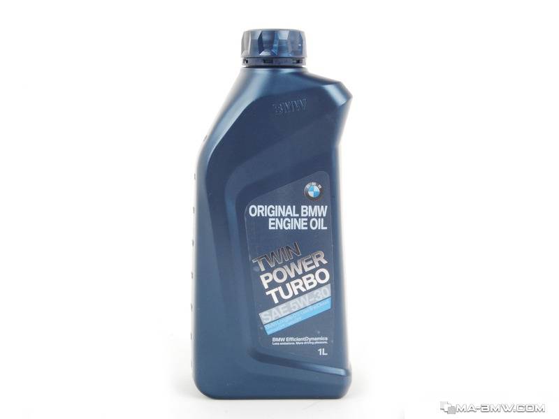

Sur le lien que je t'ai mis sur le post précédent, il est écrit que l'huile C3 convient aux moteurs essence hautes performances.
Je cite :
" C3 : Huile moteur résistante au cisaillement « STAY in GRADE », spécialement conçue pour catalyseurs 3 voies et filtre à particules diesel pour moteurs diesel et essence à hautes performances de véhicules de tourisme et véhicules utilitaires légers. Cette huile garantit la durée de vie des systèmes d’épuration des gaz d’échappement. HTHS >3,5 mpa.s. Autorisation spéciale du constructeur requise."
Re: Consommation Huile E71 50i
Tonybot a écrit :
Hello :coucou: Je pense que cela a déjà était expliqué sur le forum :?:
Pour infos ACEA lettre A = Essence,
B = Diesel sans Fap,
C =Diesel avec Fap
Donc pour toi: LL01 ACEA A3/B4 :Top:
Veuillez me corriger si je ma trompé! :D
J'avais rien dit...l'impression de radoter
Mais je rejoins Tonybot une ACEA C3 c'est pour diesel pas pour le V8 essence BMW
La norme ACEA C3 ne répond pas à la norme prévus pour X6 E71 50i ou moteur N63
Quand on choisis (si on ne sait pas laquelle prendre) une huile il y a 3 critères a respecter.
- le grade (5w30,0w30,10w40....)
- la préco constructeur (pour BMW donc LL04,LL04,FE12...)
- la préco ACEA (A,B,C...)
Si l'on a pas ces 3 critères sur le bidon,celle ci ne sera pas bonne ou la mieux adapté...il faut du 3/3
Regardez vos manuel d'utilisateur :!:
En VO mais idem sur la version Française ou américaine (sans préco ACEA) tiré des manuels des X6 E71 50i
* bevorzugt :arrow: préférer dans l'ordre
Plus simple :arrow: http://www.bmw.fr/fr/topics/offers-serv ... 10275.html
Sur bidon :arrow: BMW TwinPower Turbo LL-01 5W-30
Sur l'envers du bidon :arrow: Image
PDF :arrow: Original BMW TwinPower Turbo BMW
Longlife-01 SAE 5W-30
Ce que l'on sait
- 5 w30 (grade)
- BMW LongLife -01 (préco constructeur)
- ACEA A3/B4 (préco ACEA)
On connaît les 3 éléments pour le choix de l'huile
A partir de là plus d'excuse pour ce tromper.
