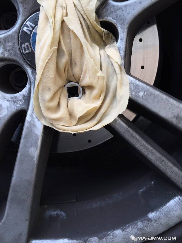

Ils se sentent capable de l'enlever.... ok, les gars, je fait une p'tite photo de la jante avant...

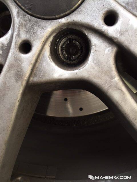

Au bout de deux heures et demi, je stop le carnage. Il ne reste que l'empreinte générique, ils ont fait sauter la partie supérieur.

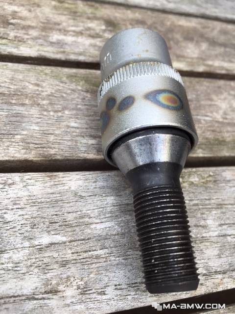

- Achat d'une douille de 21 avec carrée de 1/2
- je meule l’intérieur pour adapter le diamètre intérieur de la douille à ce qui reste de l'écrou antivol.

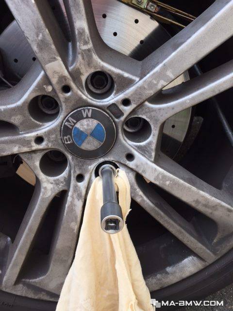

- Mise en place de la douille sur l'écrou. je force un peu pour qu'il tienne. Je centre la douille sur le puits.
- Mise en place d'un linge en coton humide pour assurer le centrage au cas ou et pour protéger le tour du puit.

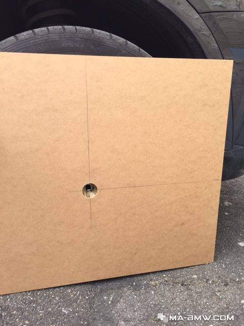

- Mise en place d'une protection en MDF 3mm dont j'ai percé un trou de 40mm pour avoir acces à la douille.
- Mise en place du poste à souder à l'arc, la masse est prise sur le disque.
- Répétition du geste avant la mise sous tension,
- C'est parti ! Soudure à l'aveugle dans la douille :pale: J'ai passé 3/4 d'une baguette.
- Une fois terminé, je position la rallonge M/F 1/2, je mets un peu de WD40 au fond du puits et j'attends (en faite je prie...).
- je prends la clés à cliquet (je continue de prier)...... je force un peu (je prie toujours) ... et .... c'est bon, je dévisse l'écrou !!!!!! :cheers: :cheers:
Au final, l’écrou n'était ni trop serré, ni grippé.

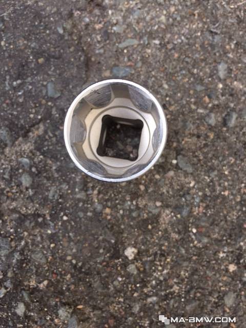

Est-ce normal que l'empreinte soit si fragile au point d'être usée par une clef à choc.
As-tu une photo de la tête d'un écrou anti-vol BMW.

En fait, même serré au couple, la clés à chocs donne des coups pour dévisser.
C'est pas trop grave (quoi que...) sur un écrou normal car les surfaces d'appuis sont importantes.
Mais c'est destructeur sur un écrou antivol car cela cisaille l'empreinte.
Je fais une photo de l'ancienne douille dès que je peux.
Concernant les essais de desserrage de ce qu'il reste de l’écrou par le mécano (toujours au pétards), il n'y a plus beaucoup de prise donc une grande partie de l’énergie de la clés à chocs n'est pas dans appliqué à l'écrou.
