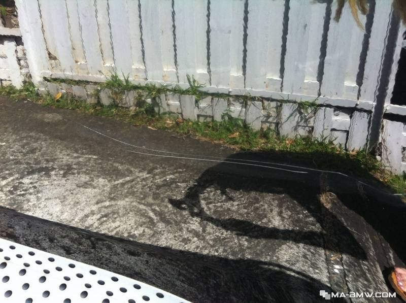

en tant que jeune padawan, je souhaite montrer mon travail au grand maitre jedy Passion77, même si je ne suis pas satisfait du résultat final
donc voici mon traitement d'une rayure sur X6 saphirswartz

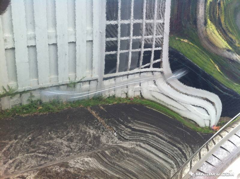

état de la rayure avant traitement
léger ponçage au P2500 afin d’arrondir les angles
je remplis avec de la base la crevasse avec un cure dent ....
je laisse sécher 24 h puis je passe le vernis au cure dent également ( la galère) et que je laisse sécher 24 h aussi

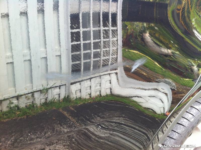

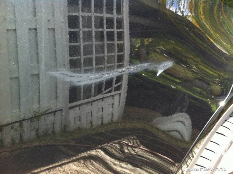

ensuite viens la phase délicate du ponçage,d' abord au P2000 puis au P 3000, c'est la que j'ai eu un problème, je pense que j'y suis allée trop loin et a un moment j'ai vu le vernis comme s'il avait brulé ça fait une petite tache toute floue, mate, et que je n'arrive pas à rattraper, tu me diras ce que cela peut être et s'il y a un moyen de rattraper, avant de refaire une connerie je préfère te demander

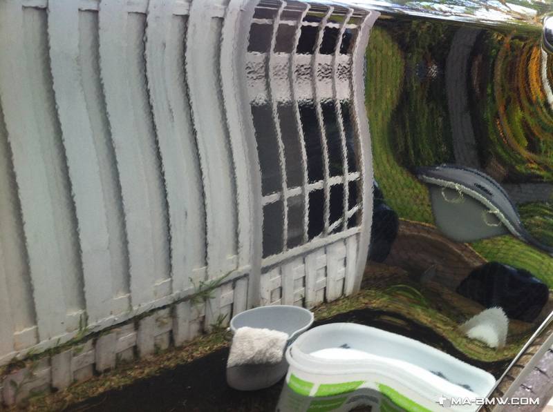

ensuite polissage à l'orbitale meguyar's avec polish meguyars 80 et 83 sur pad jaune et noir
voici le résultat final, même si on ne le voit pas sur les photos si je m'approche on voit la ligne de rayure encore je trouve et cette fameuse petite tache de vernis brulé
la prochaine fois je met la caisse dans le bateau et je te la laisse en traitement complet

je rejoins RicardoR le résultat est plutôt bien :D , reste cette petite tache qui est en faite une marque de ponçage que le 83# et le 80# ne peuvent rattraper surtout avec l'orbitale.
essaie de faire une photo ou la tache serait mise en valeur afin que je puisse mieux voir et te conseiller un produit adapté à la situation :)
la tache est elle plus clair que le reste ?

je vais essayer de faire une photo de la tache mais pas évident avec les reflets
oui la tache est plus clair comme si le vernis avait craqué, j'ai pensé remettre du vernis par dessus mais je pense que cela deviendra trop épais ou de la base pour noircir un peu
en tout ça merci de tes conseils, sur la prochaine je pense que cela sera mieux, je pense que je n'ai pas mis assez de base avec le cure dent c’était pas évident et je trouve que l'on voit encore une trainé blanche
