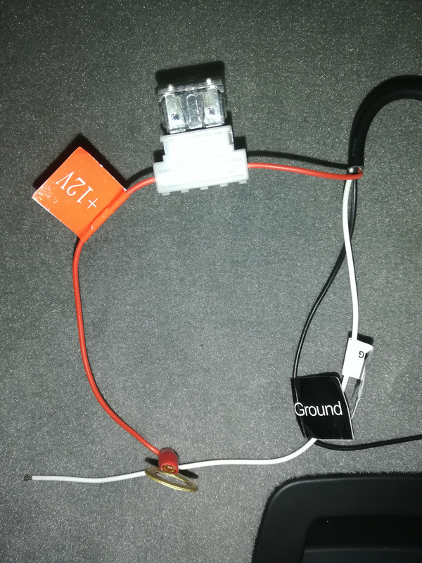

ton fil blanc sert à quoi?
c'est normal qu'il se balade?
ils sont cachés où tes écrous de serrage de borne?
tu peux faire une photo sans ton alarme?

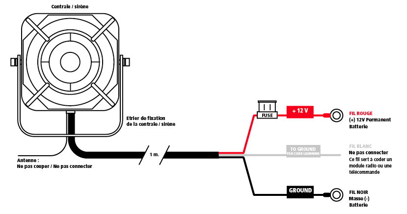

Je reprendrai une photo demain. Le fil blanc ne sert à "rien". D'après ce que j'ai compris c'est pour l'association entre la sirène et le truc allume cigare.
Les écrous sont ceux qui serre les fils rouge et noir de l'alarme.

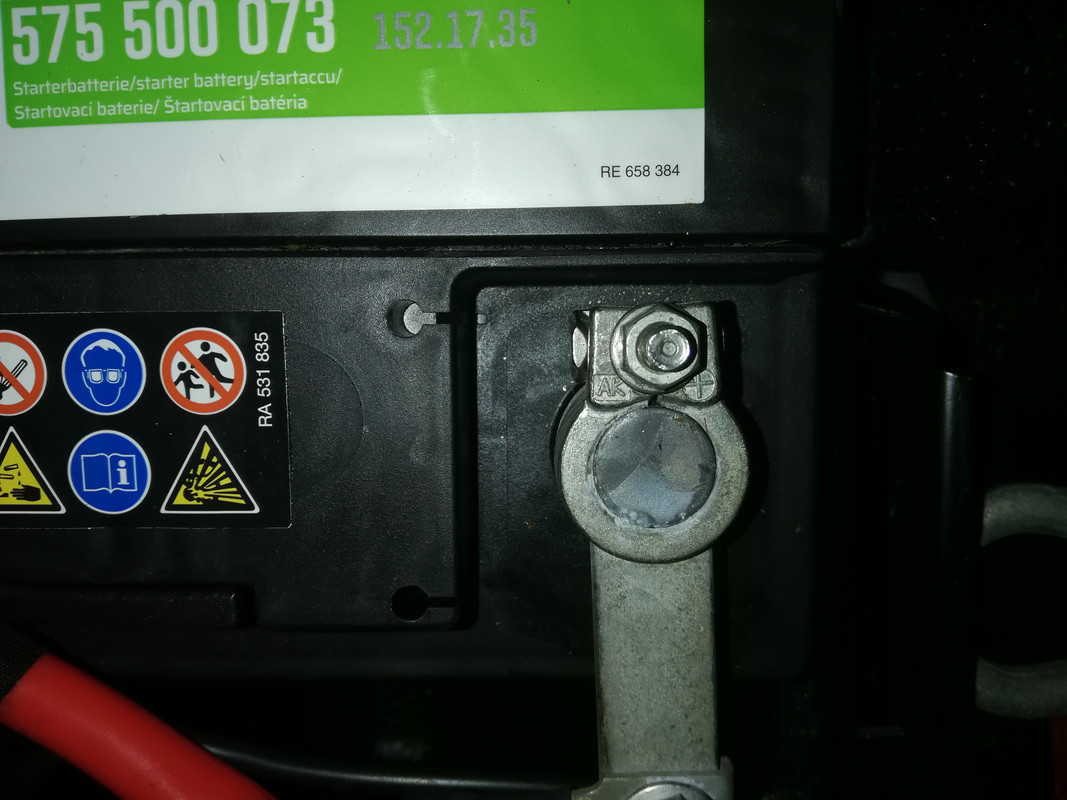

Bonjour, ci-joint une photo de la batterie sans l'installation.
Aussi en regardant de plus près, je viens de m'apercevoir d'un "domino" sur le cable +. A votre avis le problème viendrait du cable ?

j'ai rien dit pour le domino, je viens de retomber sur le plan. C'est normal visiblement.
Messages : 17494
Re: urgent bmw x3 3.0 en 218 cv bug batterie
alors pour le fil blanc, essaie quand même de l'isoler....
ce n'est pas un domino , mais un porte-fusible..avec son fusible...

et ton souci de serrage ,c 'est sur ces écrous?

Ok pour le branchement de l'alarme sur la batterie.
Le fil blanc ne doit pas êtres raccordé pour ton installation, mais juste isolé.

Le soucis de serrage et desserrage est sur ces écrou. Surtout le noir. Et je dois admettre que j'ai fait comme la vidéo en commençant le branchement par le rouge. Il parait que c'est pas bien.

Pour ta batterie, il aurait surtout fallu déconnecter la borne ´ moins ´ du plot de la batterie avant toute modification électrique....[pour la prochaine fois ]
