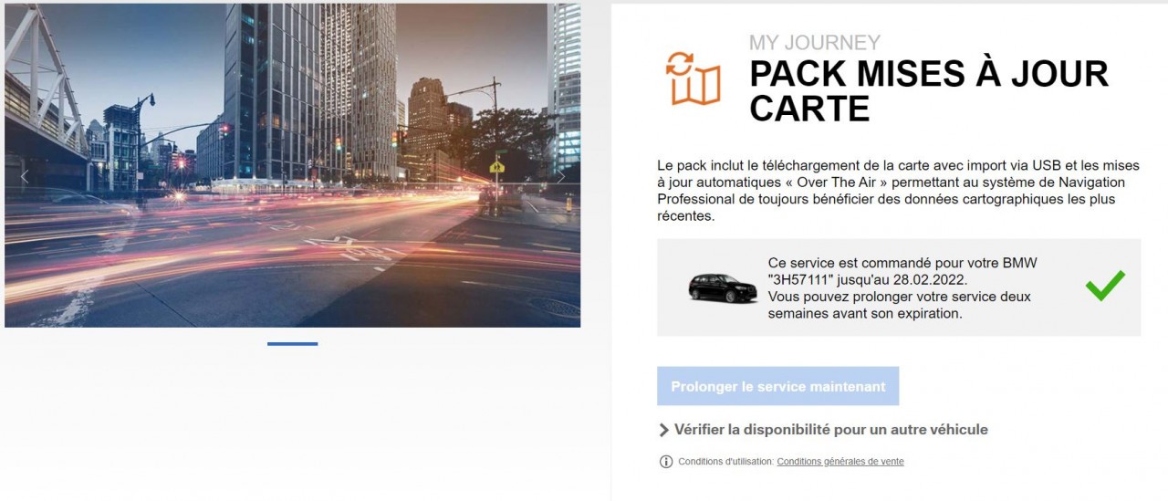

Je suis allé chez BMW connecteDrive pour trouve ma mise a jour, et apres les diff. demarche j'arrive sur cette écran.
Mais ou est donc le lien pour le telechargement ???? :scratch:
Merci pour vos retour :Merci:

tu télécharges et installe sur ton ordinateur BMW Download Manager :
https://rsu.bmw.de/dlm/release/BMWDownl ... ffline.exe
pour PC ou
https://rsu.bmw.de/dlm/release/BMWDownl ... ffline.dmg
pour Mac. Tu installes, donne ton login et mdp connected drive.
N'oublie pas d'avoir une clé USB de préférence de 64 Go vide pour les données de navigation.
Bon courage !
