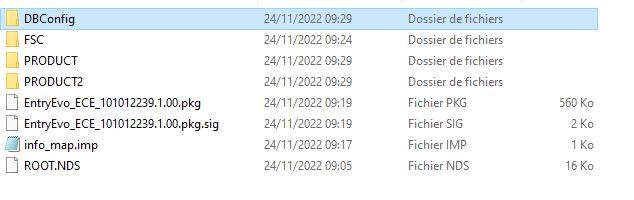

Voila ma clef
BMW X1 1.8 essence Mai 2019
Road Map Europe Way 2023-1 en tout : 15,3 Go (16 491 585 536 octets)
Le fichier Info : ¡ <,ÿ÷0" =n Road Map EUROPE Way 2023-1
(les anciennes versions avaient les même caractéres (cabalistiques)

Super merci ça colle , bizarement la mise à jour à démarrée , à l'arrêt juste contact allumé puis j'ai fait autre chose et paf elle ne redémarre plus ...
Capricieuse l'informatique chez BMW !!! sortant de chez tesla ou tout se fait sans aucunes interventions "on the air " reste des progrès à faire quand même ....
Bonne soirée
