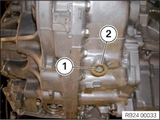

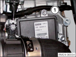

Je possède un X1 1.8D équipé de la boîte auto AISIN 8V et qui a 93000 kms.
J'effectue moi-même les opérations de maintenance périodique depuis que le véhicule n'est plus sous garantie.
Depuis quelques temps ayant tendance à ressentir des petits à-coups lorsqu'on manoeuvre le sélecteur de vitesses, j'ai donc cherché à me documenter à propos de la vidange de la BVA bien qu'a priori BMW ne le préconise pas dans le programme d'entretien. A contrario le fabricant AISIN recommande bien de faire des vidanges périodiques, notamment tous les 2 ans ou 20000 kms surtout dans le cas de conditions sévères d'utilisation du véhicule (usage essentiellement en pays chaud, en montagne, en tractant une remorque lourde, ...).
Par ailleurs j'avais chopé sur NewTIS (avant sa fermeture) une procédure relativement simple pour vidanger (partiellement) la BVA (voir ci-dessous) ce qui m'a décidé de passer à l'action ce week-end.
Procèdures
Contrôle / remplissage du niveau d'huile dans la boîte de vitesses automatique (AISIN F22AW)
Important!
Utilisez uniquement l'huile de transmission automatique approuvée dans cette transmission automatique.
Le non-respect de cette exigence entraînera de graves dommages à la transmission automatique
Tâches préliminaires nécessaires :
• Retirez la protection du dessous de caisse avant.
• Retirez le boîtier du filtre à air.
Préparation :
Placer le levier sélecteur en position "P".
Le véhicule doit être horizontal et sécurisé contre le roulage.
Connectez le système de diagnostic BMW.
Desserrer le bouchon de remplissage d'huile (1) avec embout Torx T55.
Vidange d'huile de transmission :
Desserrer le bouchon de trop-plein (1) avec embout Torx T40.
Desserrer le bouchon de vidange d'huile (2) à l'aide d'une douille hexagonale de 17 mm.
Faire l'appoint d'huile de transmission. (L'huile de transmission a été vidangée)
Desserrer le bouchon de trop-plein (1).
Faire l'appoint de liquide de transmission automatique au niveau du bouchon de remplissage d'huile jusqu'à ce que l'huile sorte au niveau du bouchon de trop-plein.
Démarrer le moteur et tourner au ralenti.
Vérifiez si le liquide de transmission automatique émerge au niveau du bouchon de trop-plein.
Sinon, continuez à ajouter de l'ATF.
Actionnez le frein à pied et au ralenti passez tous les rapports ("P" à "D") deux fois pendant plus de 2 secondes.
Positionnez ensuite le levier sur "P".
Vérifiez à nouveau si le liquide de transmission automatique émerge au niveau du bouchon de trop-plein.
Vérifiez la température du liquide de transmission automatique avec le système de diagnostic BMW.
Augmentez la température du liquide de transmission automatique à 35 ... 45 ° C.
Faire l'appoint de liquide de transmission automatique jusqu'à ce qu'il déborde.
Visser le bouchon de remplissage d'huile et le bouchon de trop-plein.
Pièces : Remplacer les joints toriques d'étanchéité.
Vérification du niveau d'huile (la température de l'huile doit être comprise entre 35 et 45 ° C):
Ouvrez le bouchon de remplissage d'huile.
Dévissez et retirez le bouchon de trop-plein.
Vérifiez si le liquide de transmission automatique émerge au niveau du bouchon de trop-plein (1).
Sinon, versez le liquide de transmission automatique dans l’orifice de remplissage d'huile.
Remplissez le liquide de transmission automatique jusqu'à ce qu'il déborde au niveau du bouchon de trop-plein.
Actionnez le frein à pied et au ralenti à travers tous les rapports "P" à "D" deux fois pendant plus de 2 secondes.
Placer le levier en position "P".
Vérifiez à nouveau le niveau d'huile.
Sceller les vis après que l'huile ne sorte plus que très légèrement du bouchon de trop-plein.
Constats et autres conseils
* L'huile usagée était vraiment très noire, une vidange semblait donc tout à fait justifiée au regard des critères figurant sur le document AISIN
* La procédure NewTIS ne permettant pas de purger en une seule opération l'ensemble du fluide contenu dans la BVA (plus de la moitié subsiste dans le convertisseur de couple), j'ai donc procédé à 2 vidanges successives en utilisant au total environ 6 litres d'huile neuve (soit un peu moins que l'équivalent de la contenance totale de la boîte).
* Même si 2 purges successives ne sont pas suffisantes pour renouveler le fluide jusqu'à obtenir une couleur bien claire, cependant le bienfait est sensible dans la mesure où les petits à-coups dans le levier semblent avoir disparu (à confirmer lors d'un prochain routier soutenu).
* A l'issue de la dernière purge, faire attention de bien rétablir le niveau (par débordement du trop-plein) ceci avec le moteur tournant au ralenti et l'huile étant à la température requise. J'ai pu constater une différence d'environ 3/4 litre entre le niveau fait avec le moteur arrêté et le moteur tournant ce qui pourrait s'avérer dommageable pour le bon fonctionnement ultérieur de la boîte.
* Prendre des précautions afin de ne pas risquer d'introduire des impuretés par l'orifice de remplissage ce qui ensuite pourrait compromettre le bon fonctionnement ou la durée de vie de la BVA.
Pour faire suite à la vidange, le lendemain j'ai fait un essai routier pour contrôler le bienfait obtenu et la bonne marche de la BVA.
Afin que cela puisse servir au plus grand nombre, j'ai posté mes conclusions au lien suivant :
